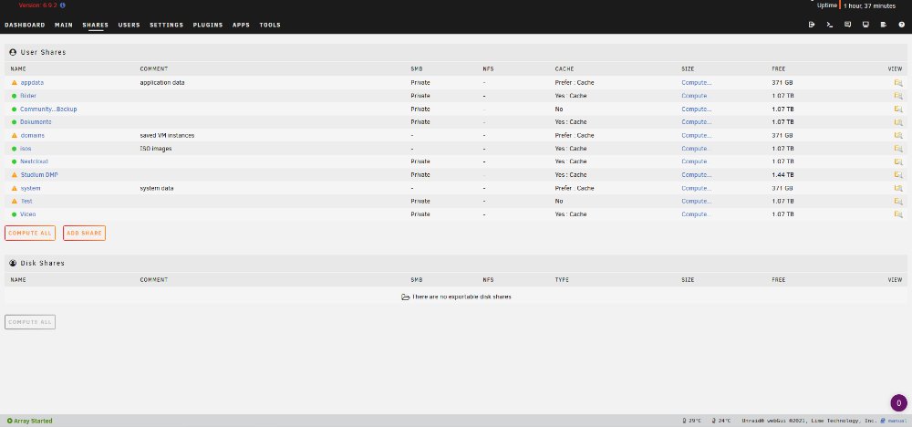

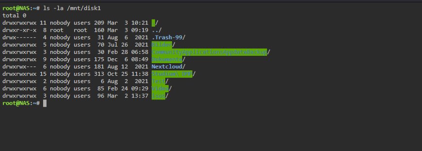

  11. Mehr als die Disk 1 gibt es nicht oder ich verstehe die ZĂ€hlung falsch. đŸ˜¶ So schlimm? 😅 Nach meinem VerstĂ€ndnis, waren die Cache Einstellungen so gut gewĂ€hlt, es gab ja bis heute auch nie Probleme. Aber ich bin da durchaus lernwillig. appData, domains und system auf prefer mĂŒsste doch sinnvoll sein und die Daten werden, wenn der Cache wieder leer ist, vom Array auf den Cache zurĂŒckgespielt werden. Die Shares in denen regelmĂ€ĂŸig gearbeitet wird, liegen auf Yes. Backup und ein Testordner liegen dauerhaft auf dem Cache. Das soll ĂŒberhaupt nicht provokativ klingen, aber ich kann nicht ganz folgen oder verstehe den Wink einfach nicht.
  12. Aktuell nur Cache, Disk 1 und Parity - es wachen ĂŒbrigens auch immer beide auf, nicht nur Disk 1 Das ist richtig, ich hoffe das hilft
