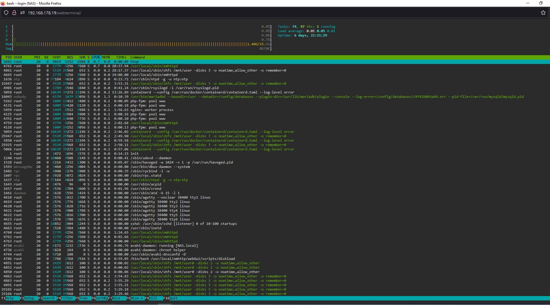

Ok. Ich hab auch nochmal einen htop Auszug, aber auch da sehe zumindest ich nichts auffĂ€lliges. Hier wurde ja mal ein Anzeigefehler angesprochen. Aber ich schĂ€tze das ist nicht zutreffend, weil bei mir auch die Leistungsaufnahme gestiegen, gegenĂŒber der Ausgangslage, gestiegen ist.

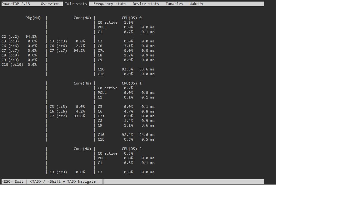

CEC2019 ist aktiviert. Powertop autotune ist ausgefĂŒhrt und die tuneables stehen auch alle auf good. Allerdings gibts bei der AusfĂŒhrung von autotune folgenden Hinweis, dass etwas nicht geladen werden kann. đ€·ââïž modprobe cpufreq_stats failedCannot load from file /var/cache/powertop/saved_results.powertop Cannot load from file /var/cache/powertop/saved_parameters.powertop File will be loaded after taking minimum number of measurement(s) with battery only RAPL device for cpu 0 RAPL device for cpu 0 Devfreq not enabled glob returned GLOB_ABORTED Cannot load from file /var/cache/powertop/saved_parameters.powertop File will be loaded after taking minimum number of measurement(s) with battery only the port is sda the port is sdb the port is sdc Leaving PowerTOP
Strom sparen mit powertop / Stromverbrauch von UnRaid verbessern
Wollt es kurz halten, aber war wohl etwas sehr knapp gehalten, sorry đ¶ Gigabyte C246-WU2 (altes 2019 F1 Bios) i3-9100 1*16GB RAM Corsair RM 550X ('21) 2*4TB HDD 1*500GB A2000 Cache C-States aktiviert Audio deaktiviert keine weiteren USB GerĂ€te keine Zusatzkarte MariaDB und Nextcloud Docker aktiv Wenn ich was vergessen habe oder unklar ist, lass es mich wissen. Vorher war C8 Pkw kein Problem, seit einiger Zeit hĂ€ngt er bei C2 fest.
Moooin, ich hab leider auch seit kurzem das Problem, dass das C246 mit dem I3-9100 nicht mehr unter C2 Pkg(HW) geht. Davor war es bis in C8. In der RealitÀt sind das etwa 3W Mehrverbrauch, nicht die Welt, aber eigentlich unnötig. Ich dachte es liegt vielleicht an einem Docker Update, aber auch wenn ich alle schlafen lege, Àndert sich das nicht. Habe ich eine Möglichkeit die Ursache zu finden?
