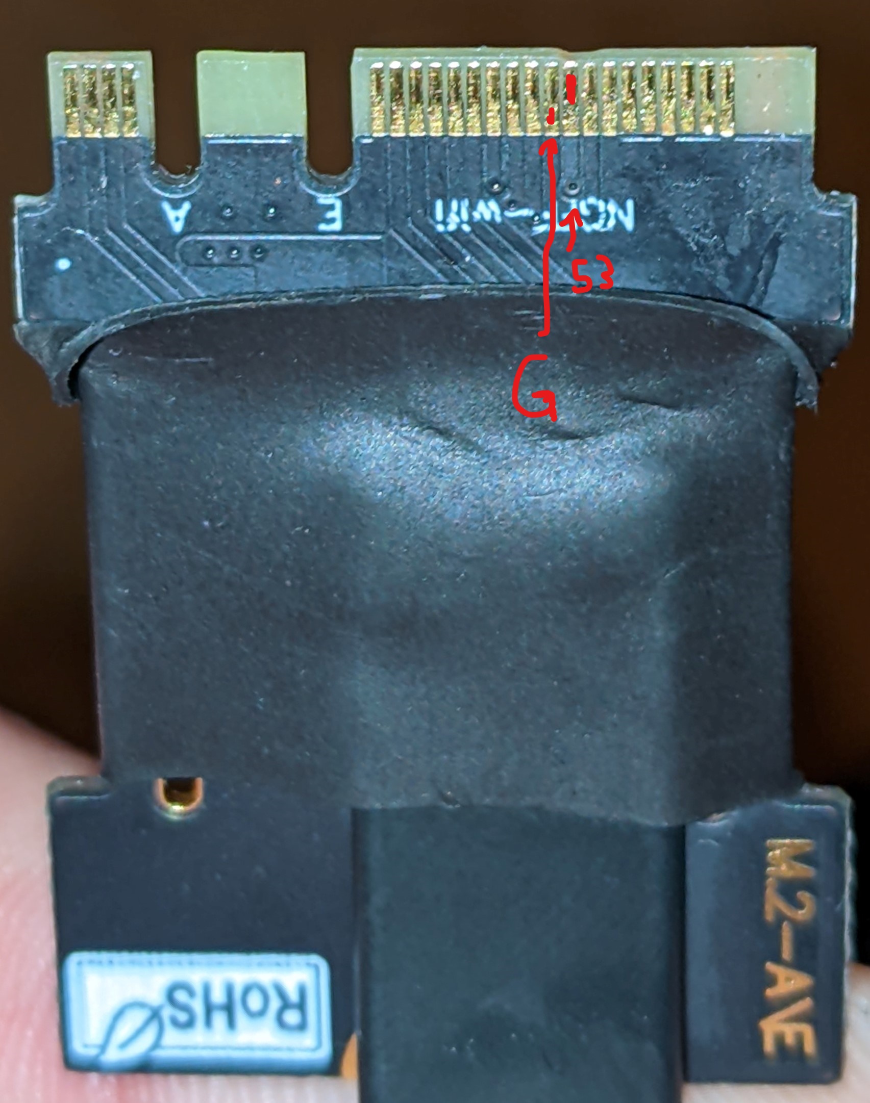

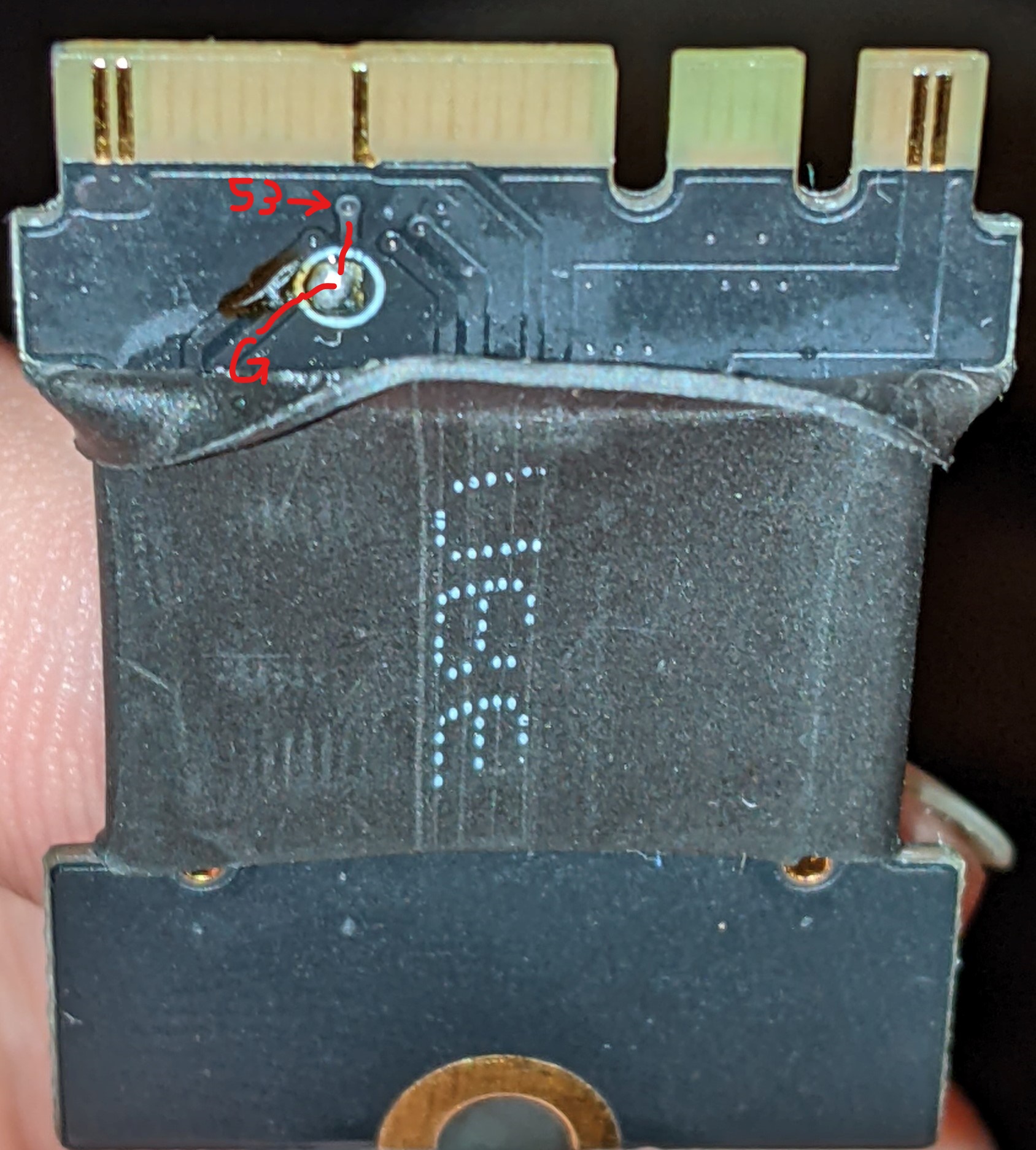

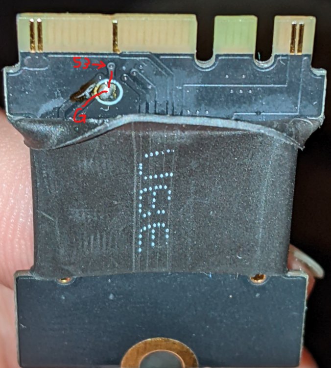

  2. Hmm alles klar...ab jetzt gehen mir langsam die Ideen aus. Da müsste ich mich tiefer in die PCIe Spec einlesen...wozu ich aktuell eher wenig Zeit habe. Unerwartet, aber klar, macht eigenlich Sinn. Leider weiß ich nicht, an welcher Stelle die ganze Lane auf Grpund gezogen wird. Zwei Ideen habe ich aber noch: Einfach mal probieren, ob deine Karte den CLKREQ# überhaupt braucht. Dafür PCIe-B12 einfach mal abkleben, der liegt sogar günstig dafür. Wenn alles nix hilft und du den Adapter auch nicht mehr zurückschicken kannst: Rausfinden, wo zwischen M.2-P53 und B12 die Lane auf Ground gezogen wird und diese Verbindung kappen (evtl durch 1. ) Direkte Verbindung zwischen M.2-P53 und PCIe-B12 herstellen (wahrscheinlich am einfachsten über einen direkten Draht von TP7 zur Rückseite des PCIe Slots...dafür evtl mit nem kleinen Messer die Verbindung der kleinen Pads im TP7 trennen) --- Der führt lediglich 5V und 12V. 3,3V kommen über den M2 Slot

  8. Hey, hmm...also CSM hat damit eigentlich nichts zu tun. Ich würde als erstes schauen, ob dein m.2 Slot auf dem MB überhaupt pcie kann bzw. die Lanes angeschlossen sind. Das wäre jetzt blöd wenn der nur CNVi kann. Einfach WIFI modul rein und irgendein Linux booten. Dann `lspci` ausführen. Wenn dein Modul nicht angezeigt wird, hast du Pech. Geht auch unter Windows (Gerätemanager -> Wifi Modul -> Details -> Eigenschaft: Hardware-IDs). Bootet der PC mit dem Adapter und zusätzlicher Karte gar nicht oder wird die Karte nur nicht erkannt? In beiden Fällen wäre ein echtes Bild vom Adapter hilfreich. Auf den Amazon Bildern kann ich nicht erkennen, zu welchen Pins die TPs führen. TP7 könnte es sein. Falls es der ist, lässt es sich auch ohne Löten einfach testen...aber vorher würde ich mir deine Bilder anschauen...nicht dass da die falschen Lanes verbunden werden.
  9. Die Vermutung hat sich bestätigt. Hatte heute ein Mainboard, bei dem es auch ohne Lötbrücke funktioniert hat. Hängt also wirklich davon ab, wie der Boardhersteller den M.2 Slot designed hat.
  10. Adapter ist da. Gleiche Situation wie bei dem, den ich schon habe. Ein Jumper wäre mir zwar lieber, aber hey, wenigstens funktioniert er nach dem Löten überhaupt. Könnte aber auch je nach Karte oder Mainboard unterschiedlich sein. Ich hab mir das CLKREQ0# Signal nicht genauer angeschaut. Noch ein paar Hinweise: N16AD-P (Stromanschluss und Kabel nach unten): N16AW-P (Stromanschluss unten, Kabel nach oben): Situation 1: mini-ITX Board mit Karte im ersten Slot von Board und Gehäuse Weitere Karte direkt im zweiten Slot mit N16AD-P und N16AW-P passt. Das PCB des Adapters ist von der Breite her schmal genug und die Position des Slots auf dem Adapter passt auch bei beiden. Beim N16AW-P ist es etwas knapp, aber da bei mini-ITX Boards das Board direkt unter dem PCI-E Slot aufhört passt es noch. Situation 2: mini-DTX, micro-ATX und Standard-ATX mit Karte im untersten Slot Unter dem untersten PCI-E Slot kommen bei diesen Boards meist noch ein 1-2cm PCB auf denen z.B. Pin-Header sind. In diesem Fall würde ich den N16AD-P benutzen, wenn die Karte in den ersten Slot unter dem des MBs muss. Der Slot auf dem N16AW-P Adapter sitzt nämlich etwas weiter unten und daher muss bei diesem evtl. ein Slot freigelassen werden. Leider nicht getestet, könnte beim N16AD-P auch der Fall sein. Der N16AD-P passt imho aber eher. Zur Kabellänge: Ich habe ein AsRock J5040-ITX. Erster Slot auf dem Mainboard belegt, weitere Karte soll mit dem Adapter direkt darunter in den zweiten Slot. N16AW-P: Mindestens 25cm, besser 30. Bei einer half-height Karte im ersten Slot reichen 25cm wirklich gerade so. Das Kabel muss nämlich über die Karte im ersten Slot gelegt werden. Wenn man es rechts unter der Karte verlegt, braucht man 30cm. N16AD-P: Hier reichen 25cm, da man das Kabel 180° "knicken" und dann durch die Aussparungen links neben dem PCI-E Slot beider Karten durchfädeln kann. Falls man rechts unter den beiden Karten durch muss, 30cm oder mehr nehmen. Im Zweifelsfall ein Satakabel nehmen und den Kabelweg nachstellen. Dabei der Hinweis, dass das Kabel des Adapters noch etwas starrer ist. Es lässt sich also nicht so leicht knicken. Noch ein Hinweis: Beim N16AW-P müssen unter dem Adapter noch 3cm Platz zum Gehäuseboden frei sein, damit man die Kabel wegführen kann. Beim N16AD-P reichen 2cm. Das könnte z.B. beim InWin BM639 der ein Problem sein. Da müsste dann der HDD-Cage raus. Ich hab das Gehäuse nicht, kann das deshalb nicht testen, könnte vielleicht auch gerade so gehen. Adapter, bei denen beide Kabel 90° und nicht 180° zum Adapter weggehen, habe ich bis jetzt keine gesehen.

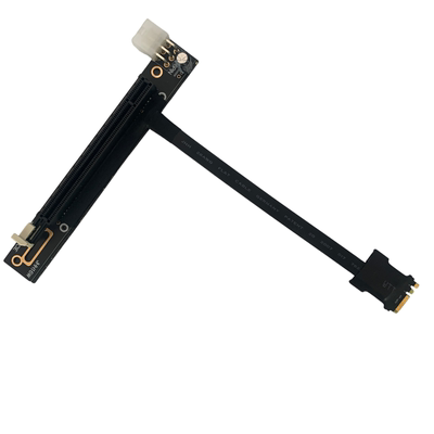

  13. Problem gelöst! Das Pinout des Adapters passt soweit, habs mit dem Multimeter überprüft und nachgeschaut, ob die Pins von der M.2 Seite auch an der richtigen Stelle am PCIe X1 Slot rauskommen. Dann ist mir aufgefallen, dass unter dem Schutzgummi, über den Lötstellen, zwei Lötpads nicht miteinander verbunden sind. Wusste nicht, ob da ein bestimmter SMD-Widerstand drauf muss oder eine Lötbrücke es auch tut. Um diesen Adapter geht es hier btw: M.2 WiFi A/E Key zu PCI-E 1X zu 16X Verlängerungskabel PCIe 3.0 Riser Card. Sollte der gleiche sein, den OP auch hat. Hab mir dann mehrere andere Adapter bestellt, um das zu überprüfen bzw. um zu schauen, ob es überhaupt Adapter gibt, die funktionieren. KALEA-INFORMATIQUE. Konverter M.2 Key A E Stecker > M2 M Key PCIe Slot Adapter Cable in Verbindung mit CERRXIAN M.2 NGFF zu PCIE X4 Slot Riser Karte, M Key M.2 2260 2280 SSD Port zu PCIE Adapter Konverter mit SATA Netzkabel für BTC Miner Mining funktioniert ohne Modifikationen. KALEA-INFORMATIQUE© – M2 (M.2 NGFF) E A Key auf 1x PCIe Buchse Adapter Netzkabel Konverter funktioniert auch ohne Modifikationen. Im Gegensatz zu den anderen sind hier auch die USB, JTAG und SMBUS lines verbunden. Riser Adapter PCIe Gen 3.0 4X auf M2 E A Key – Länge der Flachdecke: 20 cm hat das selbe Problem, wie mein erster Adapter. Mir ist bei denen, die funktionieren aufgefallen, dass Pin 53 (CLKREQ0# (I/O)(0/3.3V)) an der M.2 Seite mit Ground verbunden ist. Bei meinem ersten Adapter waren hier die nicht verbundenen Lötpads. Der Pin war also floating. Nachdem ich eine Lötbrücke zwischen den Pads hergestellt habe, funktionert der Adapter. Bei dem Adapter aus dem letzten Link ist das ein bisschen anders. Der hat die Lötpads nicht. Da muss man Pin 53 (CLKREQ0#) mit Pin 51 (Ground) direkt links daneben verbinden. Also direkt vorne an den Kontakten. Sollte mit einer entsprechend kleinen Lötspitze und ruhiger Hand möglich sein. Edit: Alle Links auf archive.org in der waybackmachine gesichert.
  14. Ich muss die Links raussuchern, aber habe letztens noch einen Post gesehen, in dem jemand eine JMB582 basierte M.2 A/E Key zu 2-port SATA Karte mit dem Board betreibt. Da außerdem meine Intel 3165NGW in diesem Slot bei lspci auftaucht und dmidecode mehrere PCIe x1 Slots anzeigt, dachte ich, dass er Adapter funktionieren könnte. Vielleicht stimmt auch mit der Stromversorgung etwas nicht. Der Strom kommt ja vom SATA Power connector (12V + 5V). 3,3V sollten ja vom M.2 Slot irgendwie durchgeschleift werden. Ich habe eine Intel i210 und eine Digital Devices Cine v6 angeschlossen und dort blinken/leuchten die LEDs auch wenn der PC aus ist. Also liegt der Strom auch im Standby an. EDIT: Hmm vielleicht liegts ja auch am BIOS...ich könnte mal versuchen zu downgraden. Leider habe ich kein anderes System, mit dem ich testen könnte, ob der Adapter überhaupt funktioniert. EDIT2: Vielleicht grounded der Adapter auch Pins, die den Slot auf USB oder CNVi modus umschalten...da muss ich mal recherchieren EDIT3: Anderes Netzteil und BIOS downgrade probiert. Kein Erfolg. Spannung auch nachgemessen...nichts auffälliges bemerkt. Mittlerweile glaube ich, dass entweder das Pinout des Adapters falsch ist oder mein BIOS eine Device-ID whitelist für den Slot hat.
  15. Hab jetzt den gleichen. Bei meinem ASRock J5040-ITX funktioniert er leider nicht.
