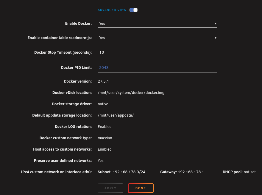

  2. In den Docker Einstellungen, hast ja oben schon das Bild dazu gepostet.
  3. Du hast Docker Netzwerke nicht auf Mcvlan umgestellt.

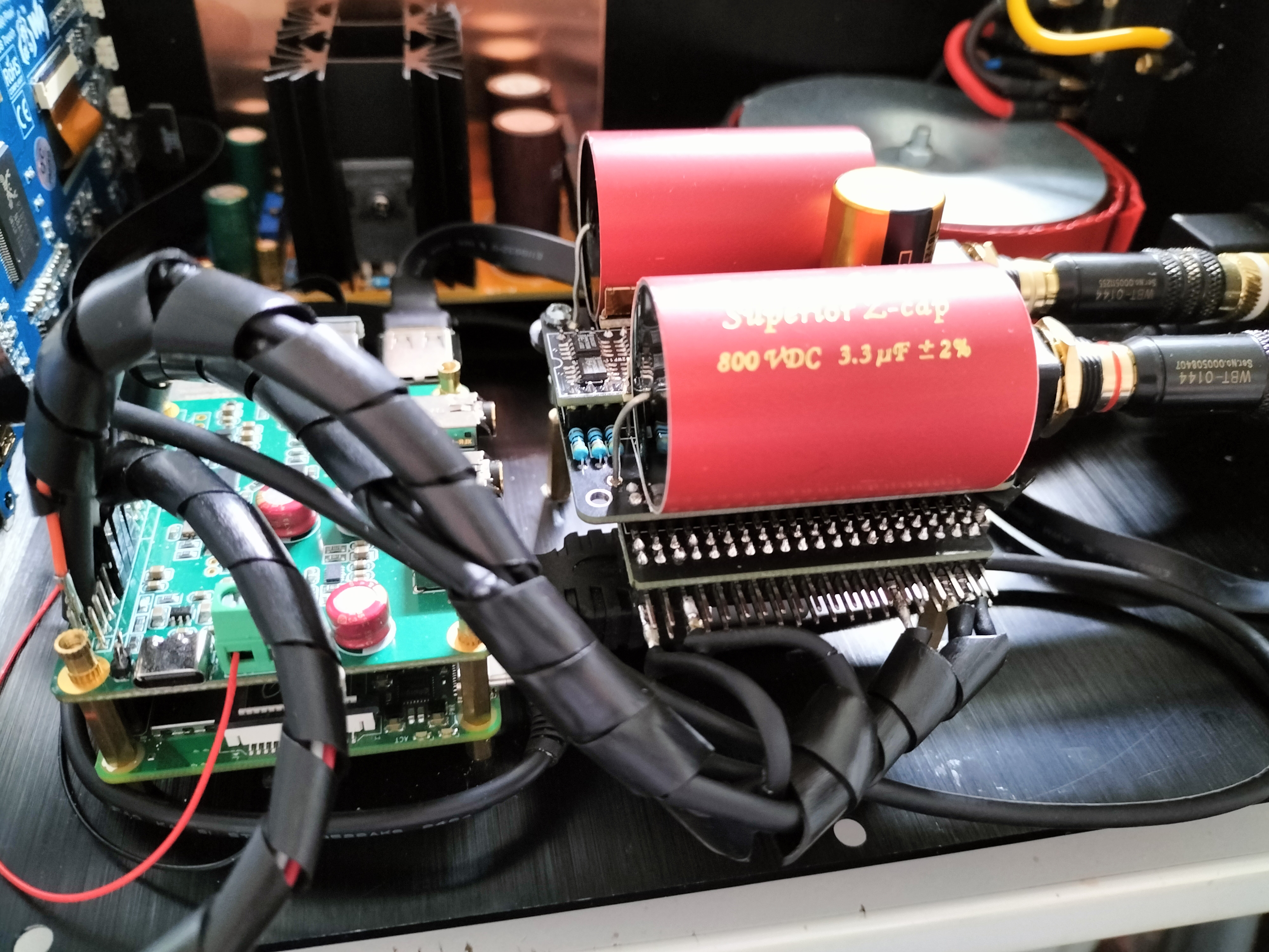

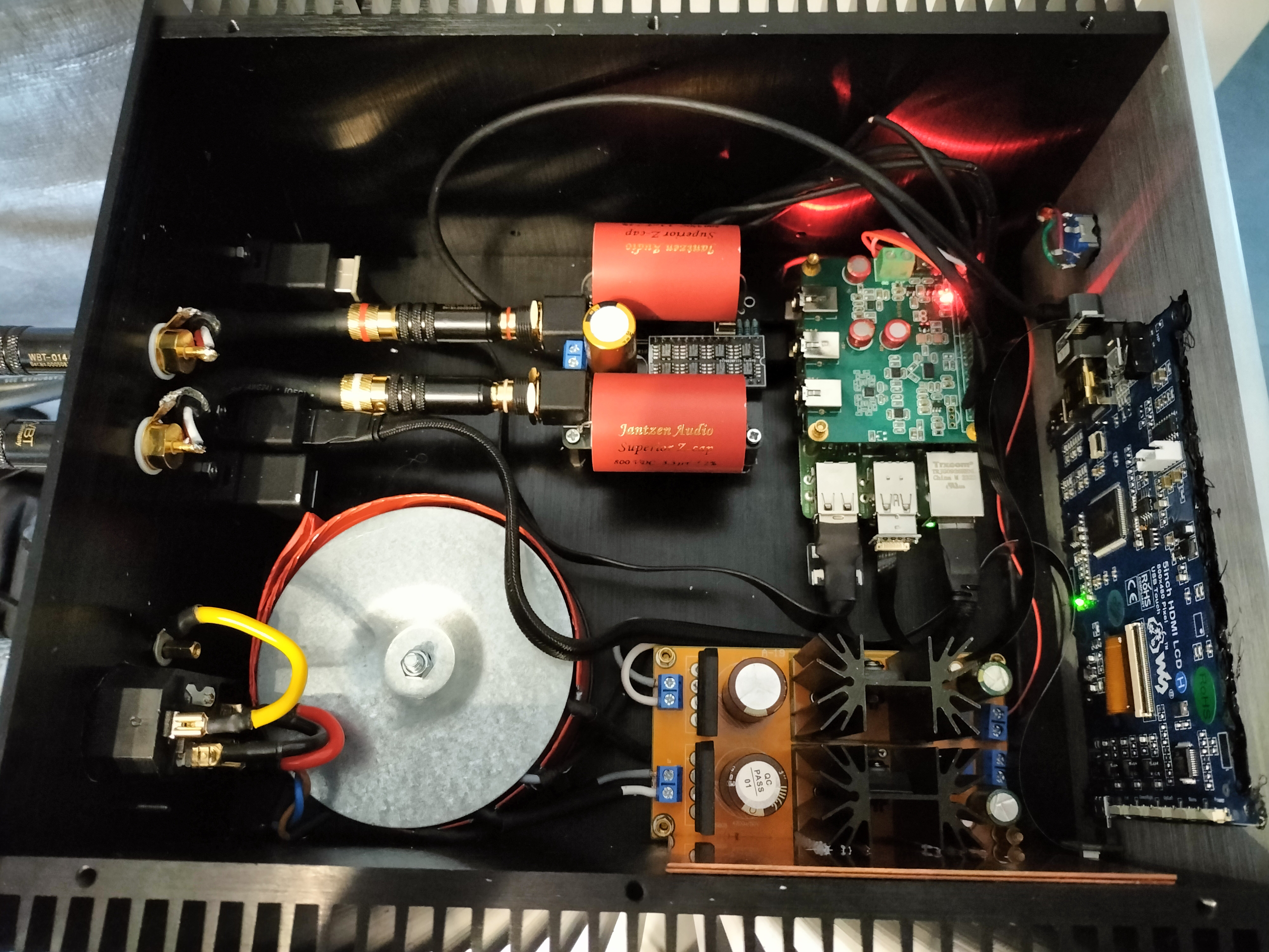

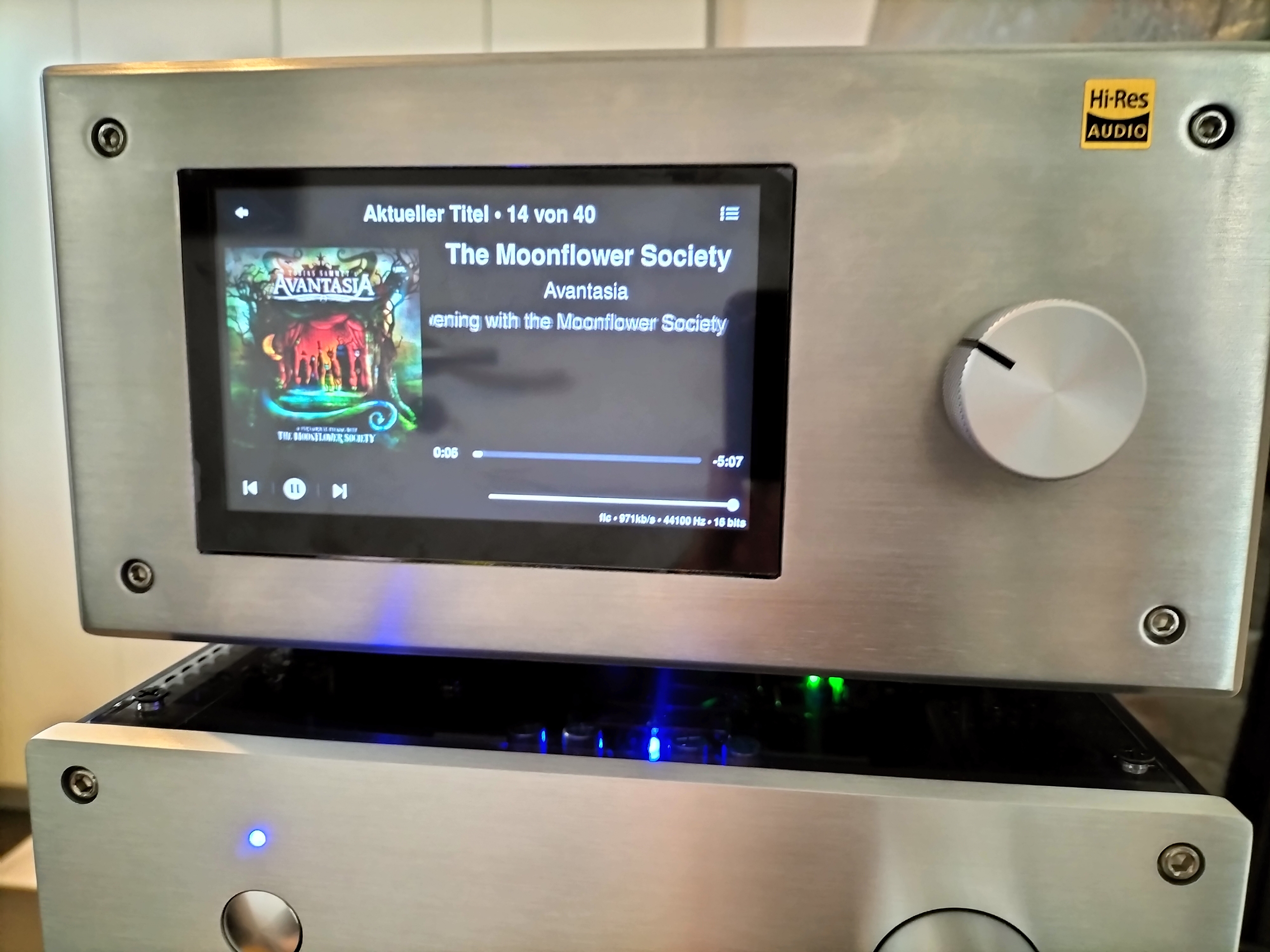

  6. Ich nutze auch den Lyrion-Media-Server, wobei ich sagen muss, von der Qualität der Wiedergabe, was Einstellungen usw. angeht, ist LMS mit Picore-Player nicht das Gelbe vom Ei. Da gibt es bessere, allerdings gibt es nicht den einen perfekten, das ist meine Erfahrung. Ich habe mir meinen Streamer auch selbst gebaut. Zuletzt hatte ich mir noch den Proto-DAC TDA1387X8 aus dem Moodeaudio-Forum nachgebaut und integriert. Hier mal die Liste der verbauten Komponenten: - Amplifier Case from ebay - Raspberry Pi 4/ 4gb - Innomaker HiFi DAC Pro Hat ES9038Q2M - Power Supply Module A-19 2x3-20V - Toroidal Transformer 60VA 2x8V - IEC Gold Plated Copper + Switch + 10A Fuse Holder - ELECAUDIO ER-101 RCA Headers External Screwing - Waveshare 5 inch Display Capacitive Touchscreen HDMI - 2,5 mm2 OCC Single Crystal Kupfer PTFE - 22mm Potentiometer - Flat ribbon USB cable/ USB-C to Bare Wires Power Cable 22AWG 25cm - WBT RCA plug and Sommer RCA Cable - 3.5mm mono plug to RCA - Various installation sockets Shielded - ProtoDAC TDA1387X8 MoodeAudio wäre vom Klang her für mich die bessere Wahl. Kommt so ziemlich an Volumio ran. Dafür muss man aber anderswo wieder Abstriche machen.
