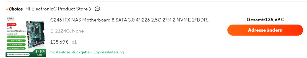

China C246 ITX Board mit 8x SATA, 2x M.2 und 4x 2.5G LAN Buchsen für kleines Geld
Ich dachte ich guck falsch, aber bei Aliexpress werden gerade viele C246 ITX Boards inkl. CPU für 140 € verkauft:
https://de.aliexpress.com/w/wholesale-c246.html
Keine Ahnung, ob da am Ende ein echter E-2124G drauf ist oder diese Prototypen CPUs, aber selbst wenn ist das ja echt gar nichts. Ich bin mal gespannt wie stabil das läuft und wie der Verbrauch so aussieht. Angegeben sind 39W im Idle, was natürlich gar nicht gut wäre. Update folgt.
Hier meine Bestellung:

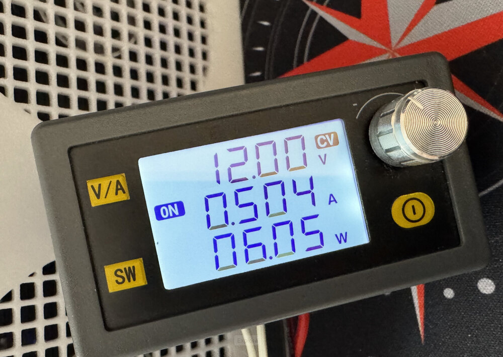

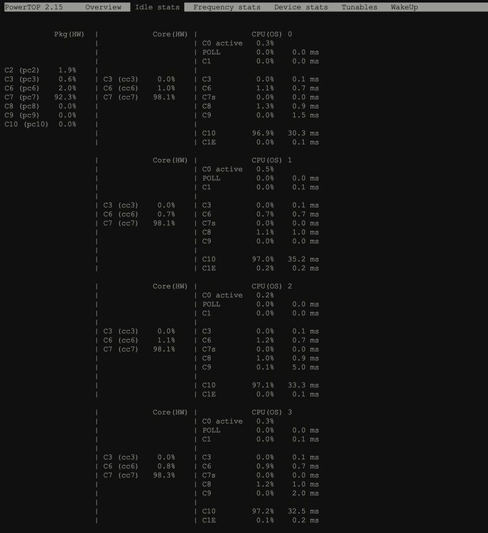

Erste Messung des BKHD C246-NAS-ITX:
  • Intel Xeon E-2146G
  • 512GB NVMe SSD (Unraid Pool)
  • 16GB RAM Modul
  • USB Stick (Unraid)
  • 2.5G LAN (Rest im BIOS deaktiviert)
  • Netzteil Corsair RM550x
  • Energy-Saving Commands manuell ausgeführt
Ergebnis:
Powertop zeigt nur C3
Da stimmt noch was nicht mit den ASPM-Einstellungen im BIOS würde ich sagen, da schon die oberste PCI Bridge auf Disabled steht:
Unabhängig davon aber schon ganz passabel. Mir hat sehr gut gefallen, dass direkt auf dem Board ein PC-Speaker verbaut ist und es gibt eine Onboard USB 2.0 Buchse, so dass man den Unraid Stick im Gehäuse verstecken kann, wenn man das will.

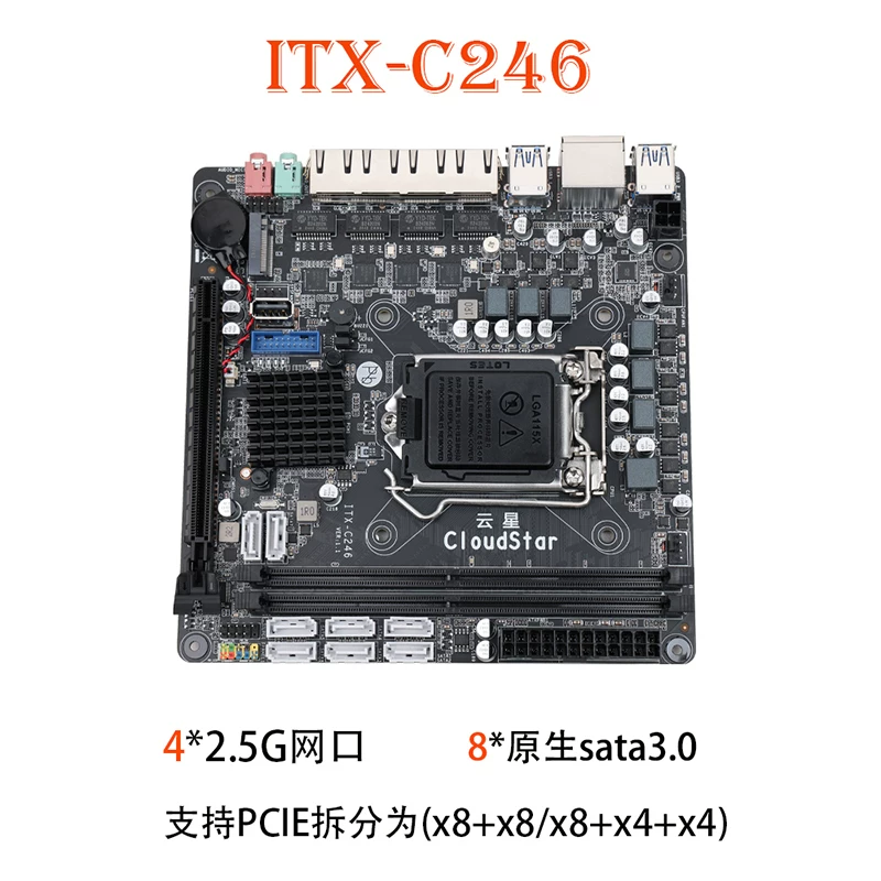

Ich nutze aktuell ein fast baugleiches Board mit schwarzem PCB das unter der Marke "Cloudstar" verkauft wird.

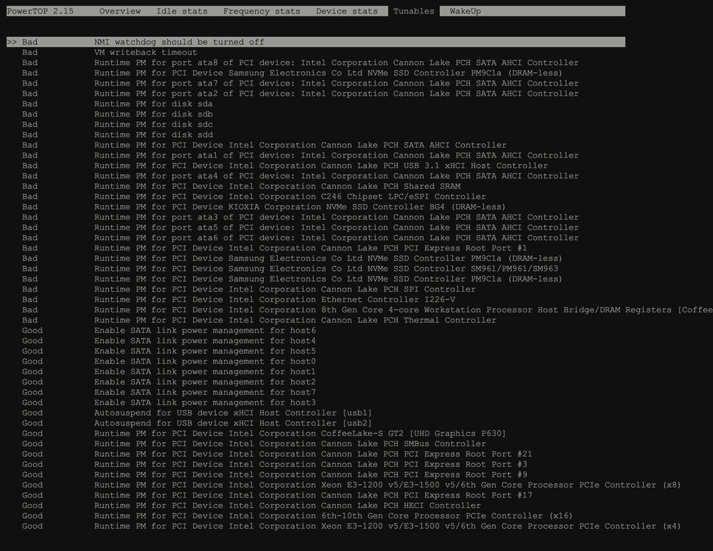

Ich habe zwei Fehler im Go-File:
for i in /sys/class/net/eth?; do ethtool -s  $(basename $i) wol d; done
netlink error: No such device
und
echo auto | tee /sys/bus/i2c/devices/i2c-*/device/power/control
tee: '/sys/bus/i2c/devices/i2c-*/device/power/control': No such file or directory
auto
Daher habe ich den Befehl powertop --auto-tune mal ins User Scripts integriert und lasse es beim Start laufen.

Hallo zusammen,
ich möchte meine Erfahrungen mit dem schwarzen Cloudstar C246 V1.1 Mainboard teilen.
Ich nutze einen Übersetzer, daher entschuldigt bitte eventuelle Fehler.
Ich bin kein Unraid-Nutzer.
Ich habe das Board bei TaoBao gekauft.
Mein System ist wie folgt aufgebaut:
  • Xeon E-2104G
  • 2 x 16 GB ECC RAM Crucial 2666
  • 4 x SATA-SSDs von Samsung / Crucial / Goodram
  • 5 x NVMe-SSDs von Samsung / Hynix
  • Pico PSU NAS 200W von RGeek
Geflasht ist das BIOS in der Version ITXC24609.
Grundsätzlich kann ein ähnliches System problemlos in C-State 8 oder 9 wechseln.
Es gibt jedoch ein Problem: Wenn ich folgenden Befehl ausführe,
echo med_power_with_dipm | tee /sys/class/scsi_host/host*/link_power_management_policy
stürzt der Computer ab.
Wenn ich die C-States im BIOS auf 7 oder 7S begrenze, tritt dieses Problem nicht auf.
Mit diesen Einstellungen verbraucht der Computer ungefähr 7 Watt an der Steckdose.
