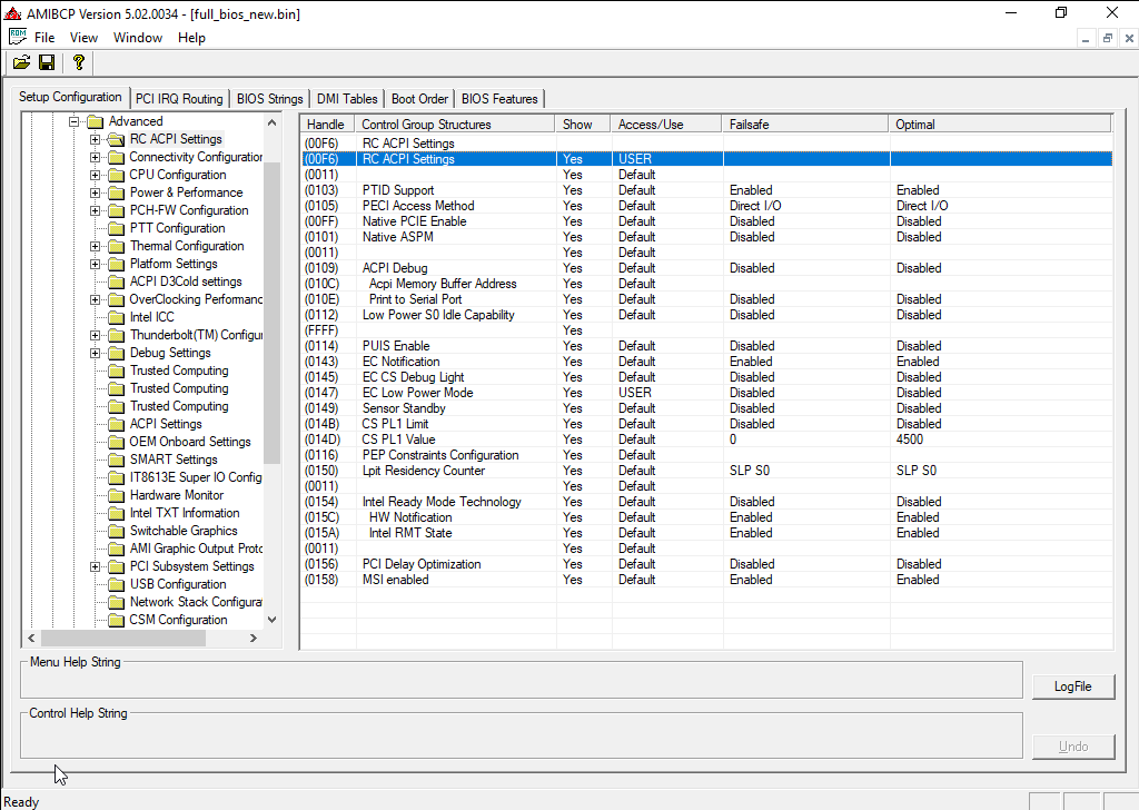

Das ist kein aktuell bestehender Fehler, sondern die Fehlermeldung die dir dein BIOS beim booten im Falle von mangelnden PCI Ressourcen anzeigen würde. Du kannst die Sichtbarkeit von Einstellungen im BIOS ändern in dem du bei der Spalte Access/Use "USER" einstellst.

Hallo @EdgarWallace Ich habe sowohl die version v1.1 als auch v1.3. Mit FPT Version 12.0.85.1919 kann man das BIOS vom laufenden System auslesen, mit AMIBCP modifizieren und dann wieder mit FPT flashen. Die FPT Binary dafür ist hier enthalten: CSME System Tools v12 r38.rar (https://mega.nz/folder/qdVAyDSB#FLCPaDVIsPYiy2TAUjD7RQ) Ich habe den link zu meinem dump, den ich hier gepostet hatte, wieder entfernt, da hier meine MAC Adressen und NVRAM mit enthalten sind. Du kannst dein BIOS selber mit "./FPT -D bios_backup.bin" auslesen, modifizieren und danach das neue BIOS mit "./FPT -F /path/to/modded_bios.bin -SAVEMAC" flashen. Anschließend einmal komplett herunterfahren und neu starten (kann dann evtl. ein paar mal neu starten). @gogixai7 Vielen Dank! Ich habe das BIOS gleich ausprobiert. Mein Verbrauch ist aber gleich geblieben: 28W mit spinning HDDs und 15W im spindown. Meine Micron 5200 max mit ZFS hält mein System auch im idle bei C2.

Das BIOS lässt sich mit AMIBCP modifizieren und mit Intel FPT flashen. Da lässt sich dann auch native ASPM aktivieren. Falls du willst, kann ich dir mein modifiziertes BIOS geben

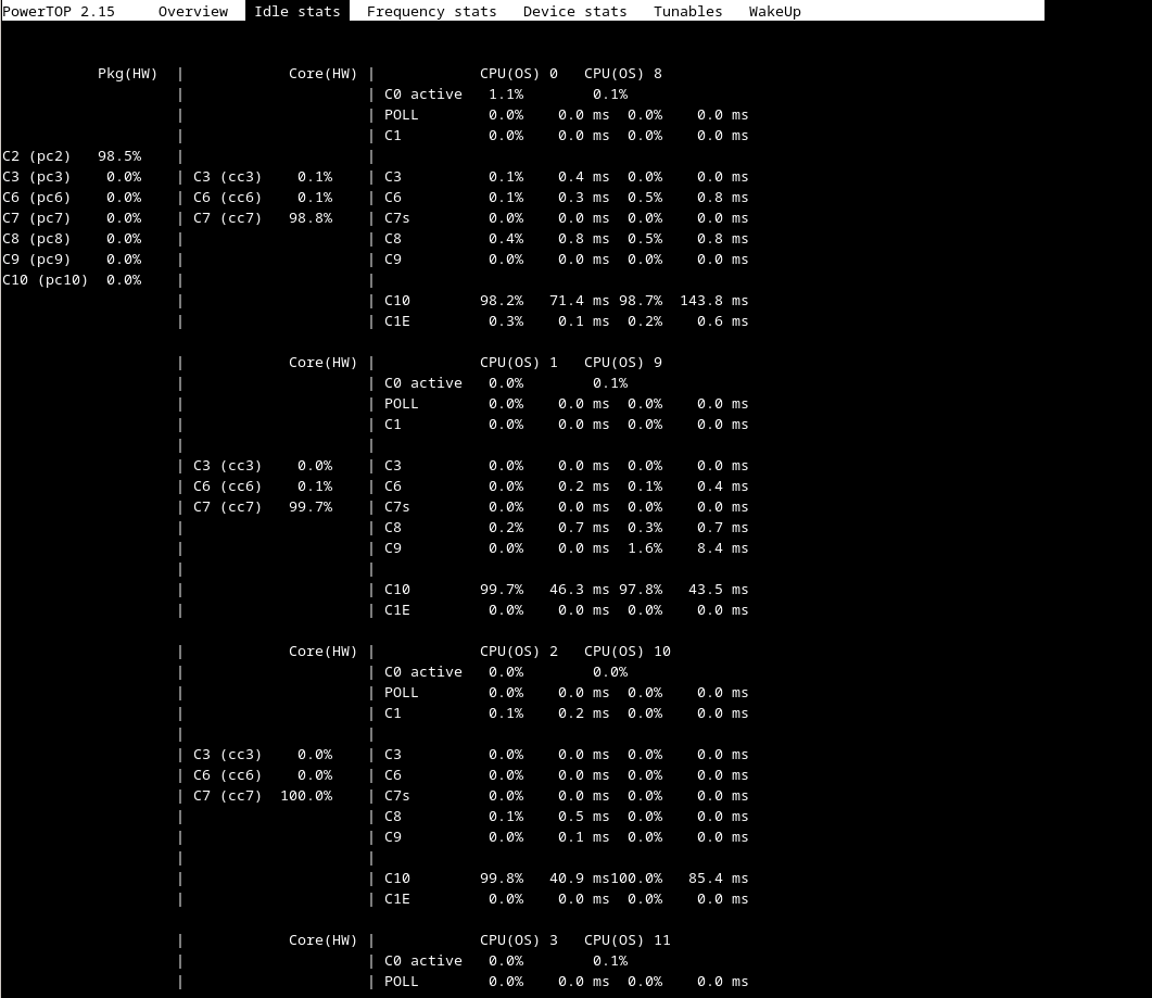

Wenn ich meine sonstigen Platten angeschlossen habe (Micron 5200 max und 2x Ironwolf pro 6Tb) komme ich nur bis C2. Mit der oben aufgelisteten minimal Konfiguration bis C3. Ich vermute aber, dass die ATP NVME tiefere C states evtl. verhindert. Unter einem Youtube Video hat ein anderer User berichtet, dass er tiefere C States erreicht.

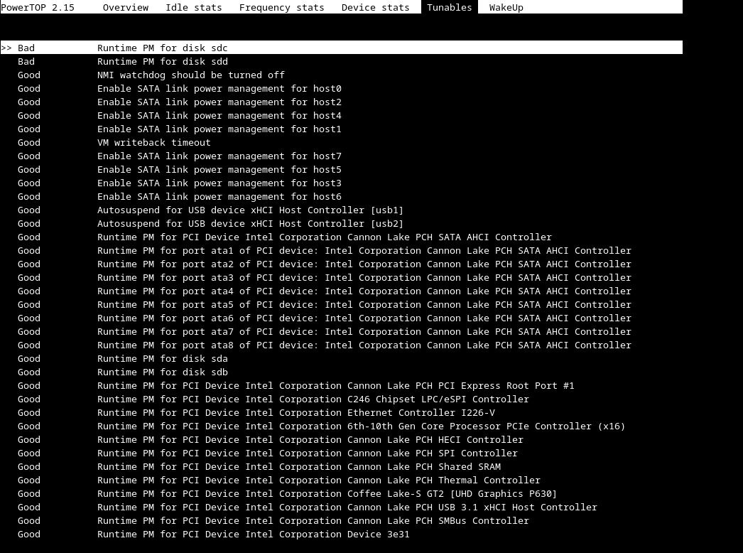

Ja, allerdings ist meine NVME, der RAM und meine CPU nicht sonderlich sparsam und ich habe proxmox und kein Unraid laufen. Verbrauch ist so bei 15W. Cloudstar ITX-C246 (v1.1): Intel Xeon E-2278G 120GB M.2 NVMe ATP N600Si mit PLP 2x16GB ATP ECC RAM 1x 2.5G LAN (Rest im BIOS deaktiviert) Netzteil HDPLEX 250W passiv GaN AutoASPM Script als service

Hast du die neuste BIOS Version installiert? Die sollte das ASPM Problem beheben. https://bkminipc.com/product/c246-nas-itx-mb/ BIOS File hats hier unter Documents. Ich nutze aktuell ein fast baugleiches Board mit schwarzem PCB das unter der Marke "Cloudstar" verkauft wird.
