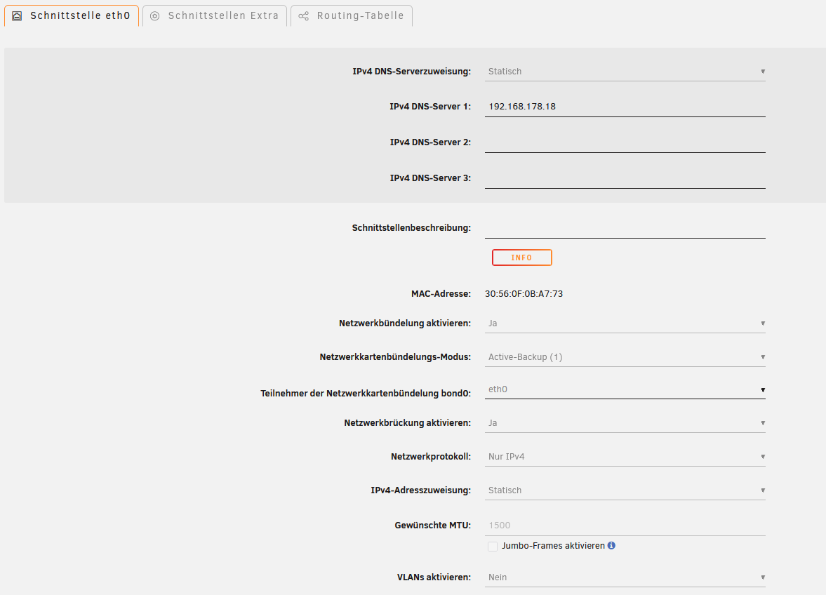

  2. ja ist der Eintrag von adguard , soll ich den auf die ip der Fritzbox ändern also 192.168.178.1 da kann ich nix ändern auch nicht wenn der Docker deaktiviert ist danke
  3. da hab ich nichts geändert
  4. nein die 99 ist frei bzw emby läuft ja unter dieser ip wenn ipvlan auswähle die 101 ist die ip von Unraid

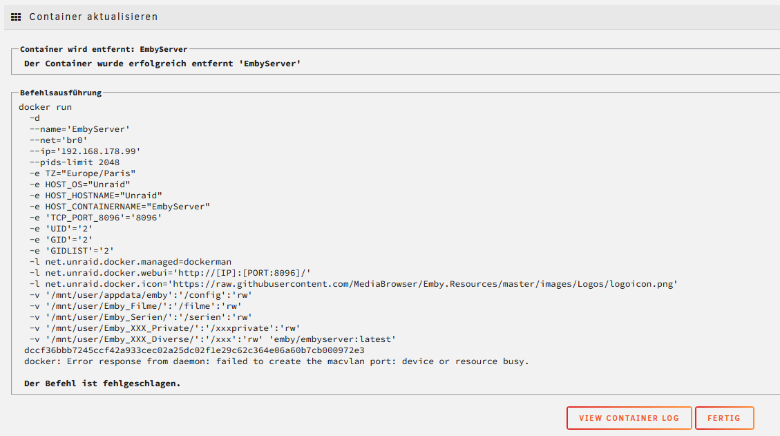

  5. das mit der dhcp hab ich in der Fritzbox geändert also das passt das alle aus der Range sind jetzt hab ich den emby docker auf Bridge umgestellt da startet er sofort mit der ip 101 hinten jetzt hab ich wieder zurück auf einen feste ip , die 99 die nicht in der Fritzbox belegt ist und es kommt folgende Fehlermeldung

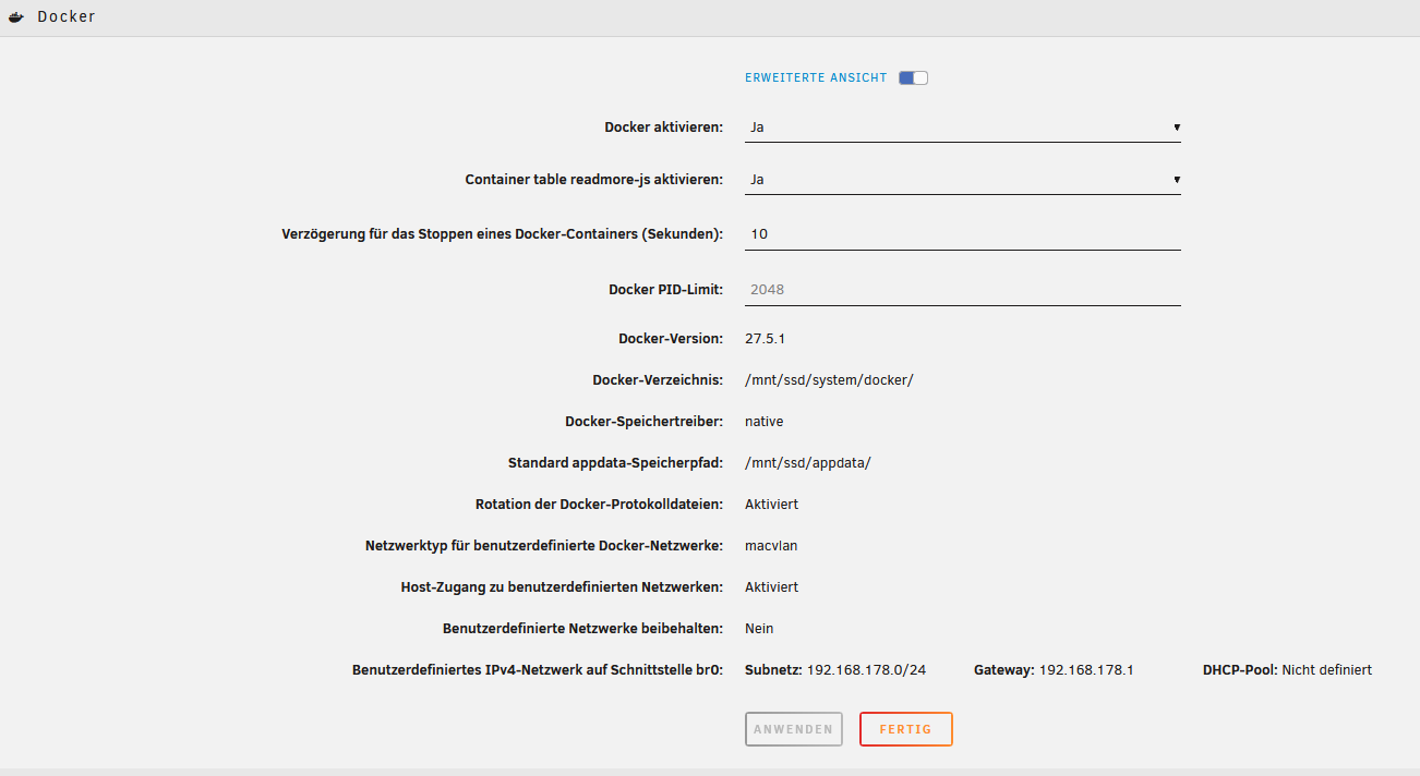

  11. Array gestoppt , Docker Einstellungen geändert und Array wieder gestartet Emby startet nicht und wenn ich es starte kommt
  12. hallo meine Docker Einstellung in einem vorigen Posting wurde geraten wenn ich das aber umstelle geht der Docker bzw Server offline muss ich sonst noch was ändern ? danke

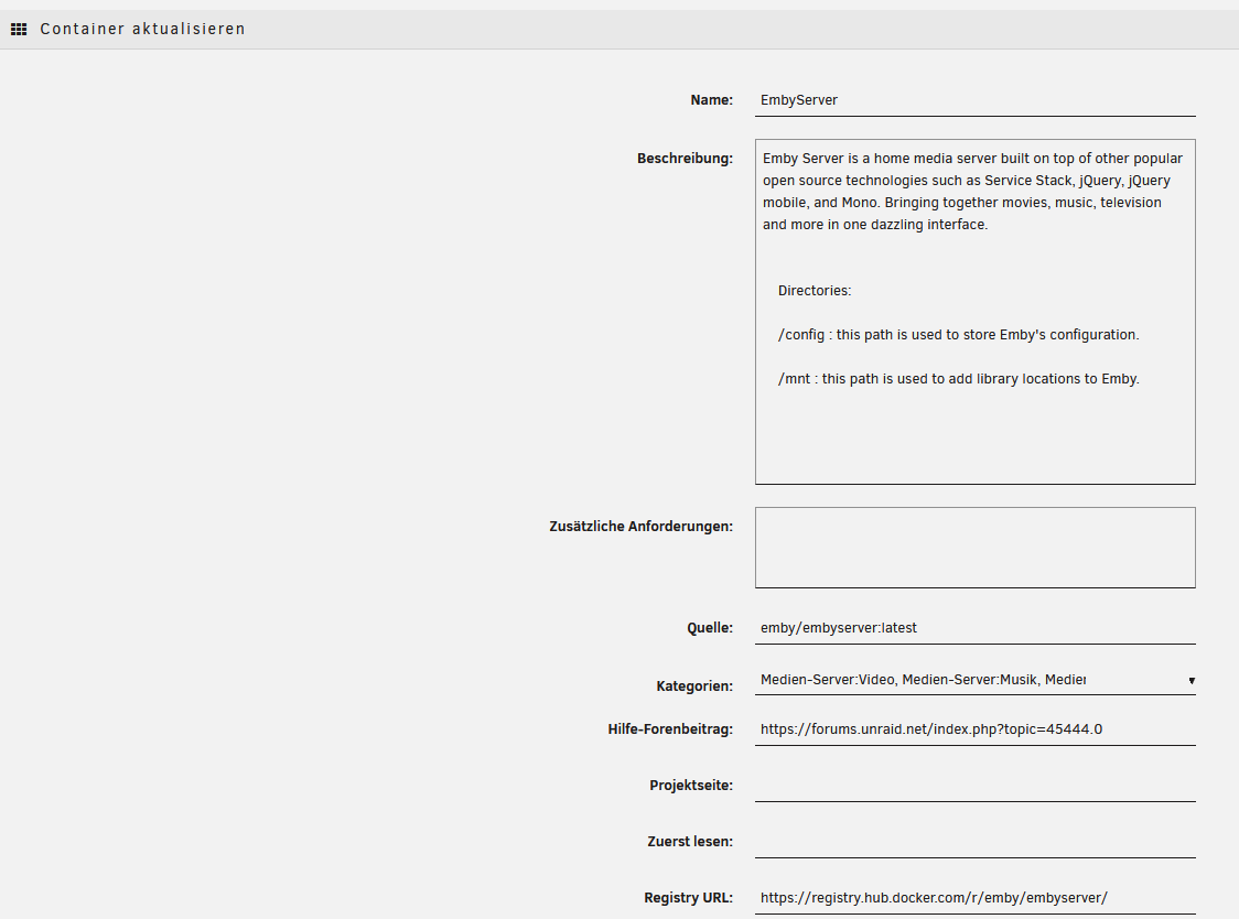

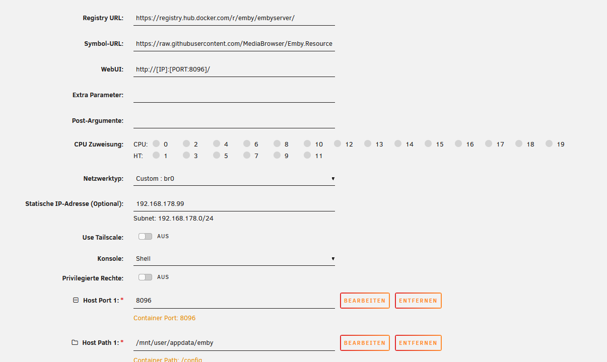

  13. so schaut es aus wenn ich den Docker öffne und ganz nach unter scrolle in den Container Emby Einstellungen
  14. dies Ausgabe kam als ich was geändert habe und noch auf Speichern gedrückt habe wenn auf Anwenden geht kommt es genau zu deine Ausgabe
  15. leider immer noch ls: /Filme: No such file or directory scheinbar nimmmt der Docker nichts an steht auch in der Volumen Zuordnung noch die alten Pfade die inzwische ja gelöscht wurden edit sorry bin ein trottel 😜 bin einfach nur auf Speichern gegangen , nicht voher auf anwenden heute wieder einiges gelernt Danke
