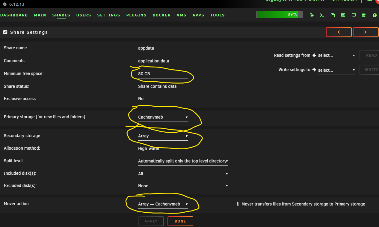

November 3, 20242 yr Author 15 hours ago, DataCollector said: Screenshot [...] Damit wird dann gewährleistet, daß der Mover bei seinem Durchlauf das Share appdata vom Array auf meinen Pool verschiebt. Uuups - nächstes Fremdwort 🤔 Was ist der Mover und was tut der wann bzw. was sollte der tun? Wird der hier jetzt nur manuell einmal gestartet, um die Systemdateien von HDD-Array auf die einzelne SSD zu schieben und dort zu lassen? Oder muss hier dann ein regelmäßiges moven stattfinden, da das System zwar nach dem Move von der SSD liest, aber trotzdem weiter auf das Array schreibt, so dass Änderungen nur durch regelmäßiges Kopieren auch auf der SSD landen?
November 3, 20242 yr Community Expert 3 hours ago, doc_jochim said: Was ist der Mover und was tut der wann bzw. was sollte der tun? Grundlagen (kannst Du auch in der Dokumentation ähnlich nachlesen): Unraid ist damals geplant worden um einmal ein Festplattenarray und zusätzlich einen (oder mehrere) Pool(s) mit SSD zu haben. Die Festplattens schlucken im aktiven Betrieb viel Strom und sollen deshalb so lange wie möglich stromsparend schlafen (Spindown). Es ist also so gedacht, daß zu schreibende Dateien nicht die Festplatten aufwecken sollen, sondern im vorgeschalteten Pool (als Cache) landen. Da der Cache aber irgendwann voll ist, hat man den Mover erfunden (eigentlich ein "Verschieber" von Dateien). Dieser kann in einstellbaren Intervallen oder auch einzeln manuell angestoßen werden und macht dann das, was in den jeweiligen Shares eingestellt ist. Wenn ein Share eingestellt ist, daß der Mover vom Pool ins Array verschieben soll und dieser startet, dann nimmt er die Dateien&Verzeichnisse dieses Shares von dem Pool runter und schreibt sie in die selbe Verzeichnisstruktur auf die zugeordnete(n) Festplatte(n) im Array. Sollte eine Anwendung diese Datei aber in dem Moment benutzen(festhalten), fasst der Mover die nicht an und diese Datei bleibt im Pool. Ein Share kann auch anders herum eingestellt werden, so daß eben alles des Share vom Array in den Pool geschubst wird. In Deinem Fall (nur die Systemshares auf den Pool/SSD) wird der Mover eben einmalig mißbraucht um eben das, was Du in diesen Shares noch auf dem Array hast dann eben automatisiert in den Pool zu schubsen. Das funktioniert sehr gut und man muß sich (wenn nichts schief läuft) keine Gedanken um Verzeichnisstrukturen, Kopieren, Zugriffsberechtigungen etc.. machen. Der Mover erledigt das alles selbstständig, weil das seine ureigenste Aufgabe ist. Dieser Mover ist für Deine Aktion nur einmalig erforderlich, deshalb brauchst Du keinen Intervall einzustellen, sondern kannst ihn (nachdem DU die Shares wunschgemäß eingestellt hast) einmalig im Main-Tab unten anstoßen. 3 hours ago, doc_jochim said: Wird der hier jetzt nur manuell einmal gestartet, um die Systemdateien von HDD-Array auf die einzelne SSD zu schieben und dort zu lassen? In Deinem Fall: ja, einmalig. (Vorher Docker container abschalten, DOcker in Settings abschalten, alle VM abschalten und auch VM in Settings abschalten). 3 hours ago, doc_jochim said: Oder muss hier dann ein regelmäßiges moven stattfinden, da das System zwar nach dem Move von der SSD liest, aber trotzdem weiter auf das Array schreibt, Wenn Du die Shares so einstellst, wie im Screenshot, schreibt das System nicht ins Array. Sollte sich durch eine Fehler dennoch irgendwann mal etwas im Array befinden, kann ein Moverlauf das verschieben (wenn es gerade nicht benutzt wird). Es ist Deine Entscheidung ob Du den Mover timergesteuert immer mal wieder nachschauen läßt oder den im Scheduler eben so einstellst, daß er nicht timergesteuert läuft. 3 hours ago, doc_jochim said: so dass Änderungen nur durch regelmäßiges Kopieren auch auf der SSD landen? Es ist zu bevorzugen (und im Share eben auch so einzustellen), daß der Pool der primäre Storage ist, wodurch unraid von sich aus dann eben beim Schreiben immer diesen benutzt. P.S.: Da das wirklich Grundsatzfragen sind empfehle ich Dir wirklich sehr eindringlich Dich mit der Doku von unraid zu befassen. https://docs.unraid.net/unraid-os/manual/shares/user-shares/#primary-and-secondary-storage-unraid-612 Have fun! 🙂
