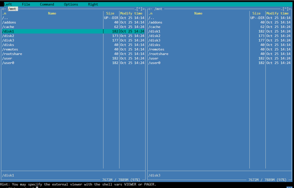

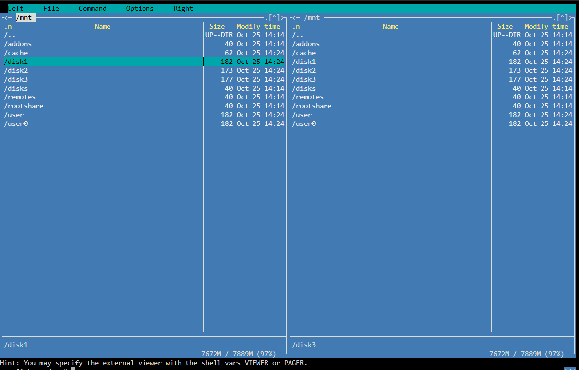

  8. Ja, man kann auch andere nehmen. Genau genommen würde auch ein mv /mnt/diskX/* /mnt/diskX/ ausreichen. mv -v ... wenn man sehen will was er gerade macht. Der MC macht es halt nur übersichtlicher und er ist in Unraid gleich dabei.
  9. Gut, dass wusste ich noch nicht. Bin von ausgegangen das der Mover das erledigt. Zumindes mit der 7'er gibt es dann eine Lösung. Trotz dem gibt es einen Weg, nur "von Hand". Die Disk sind im normalen Unraid-Array auch einzeln unter /mnt/diskX ansprechbar. Also neue Platte ins Array hängen, danach in Webterminal und mittels dem Midnight Commander die Inhalte von den alten Disk auf die neue Disk verschieben. Funktioniert auch einwandfrei. Habe es gerade mit einem Testverzeichnis getestet. Würde aber vorsichtshalber den Wartungsmodus nutzen. Wenn die alten dann leer sind, können diese aus dem Array entfernt werden.
