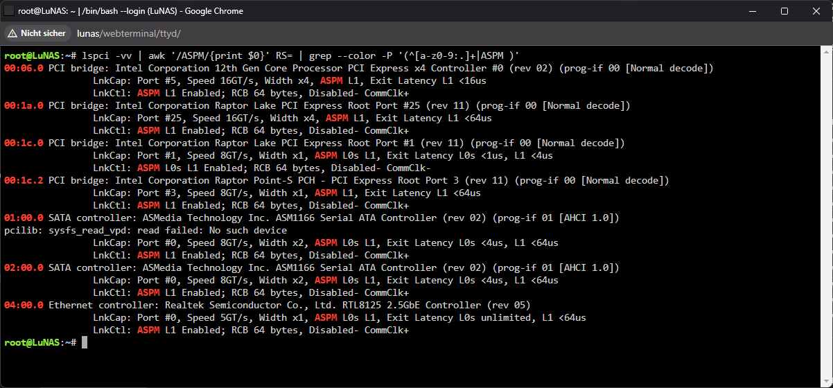

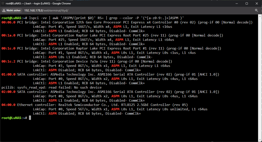

ASPM - ich wollte mich zunächst damit befassen, weil ich in DataCollectors Thread hier schon gelesen hatte, dass die Netzwerkkarte beim Board nicht immer mitmacht. Ich hatte dann in diesem Thread die Befehle gelesen, mit denen ich das wohl ändern kann.
Dort wird erst die PCI Bridge, dann die Karte direkt angesprochen. Die Adresse der Karte ist wohl 04:00.0, aber woher weiß ich, welche PCI Bridge ich nehmen muss? Ist es die 00:1c:2, weil das auch die einzige ist, wo ASPM deaktiviert ist?
Output von lspci -vv | awk '/ASPM/{print $0}' RS= | grep --color -P '(^[a-z0-9:.]+|ASPM )' habe ich unten angehängt

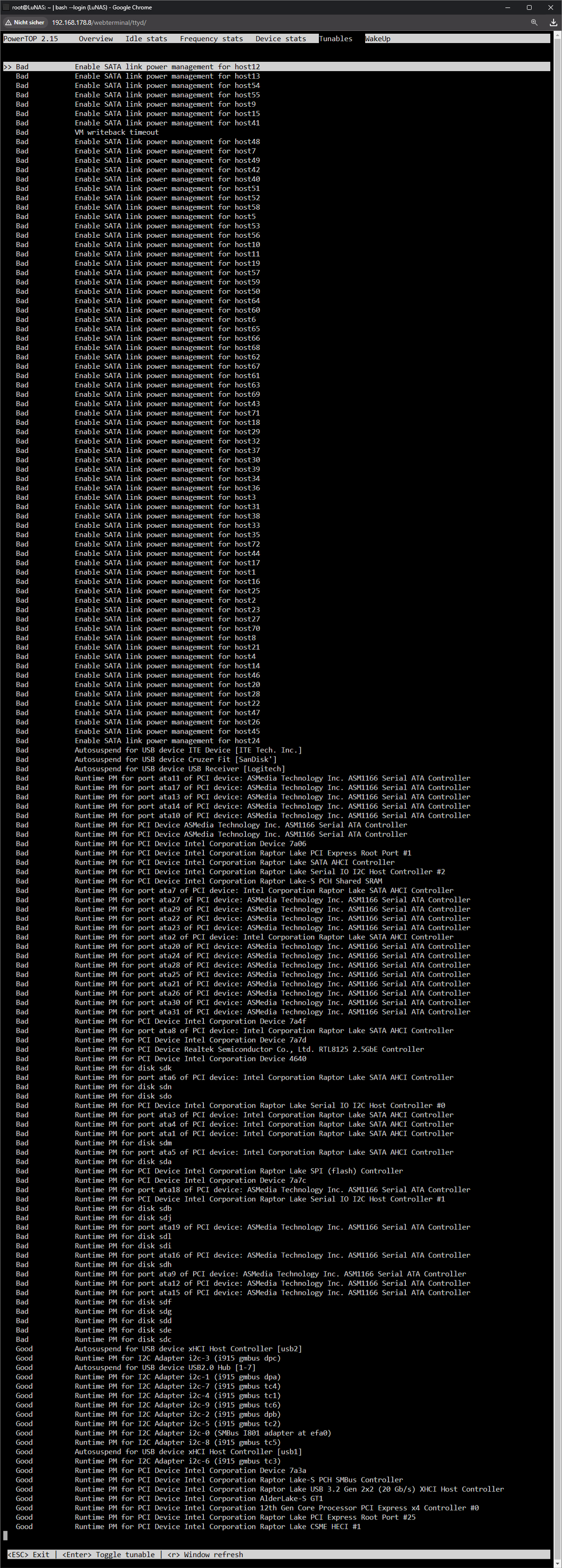

powertop tuning - ich habe den tollen Guide von mgutt gelesen, daher weiß ich, dass ich wegen der ASM1166 auf keinen Fall --autotune nutzen sollte; anscheinend kann einem das dann auch das Array zerschießen, das wäre aktuell noch fatal.
Die "Tuneables" Seite habe ich mal als Screenshot angehängt, und ich habe sehr viele (S)ATA Hosts da stehen.
Wenn ich den Guide richtig verstehe kann ich die ganzen "Enable SATA link power management for hostX" Einträge via folgendem Kommando lösen:
echo med_power_with_dipm | tee /sys/class/scsi_host/hostX/link_power_management_policy
Und das entsprechend für jede Disk einzeln. Das hacke ich dann in die unRAID Console - habe ich das richtig verstanden? Irgendwie bin ich mir da unsicher, ob ich das wirklich richtig deute :(
Was würde ich aber danach wegen der ganzen anderen Einträge machen, da gibt es ja auch diverse bzgl des AHCI Controllers, I2C Host, usw?

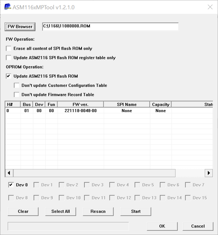

Ich habe die Firmware der ASM1166 Module noch nicht geflashed, weil ich noch nicht weiß, ob das überhaupt notwendig ist. Ich habe aber einen Windows PC da und könnte das freilich machen; hatte nur hier, wieder von DataCollector, gelesen dass es eben auch nicht immer sinnig ist. Das will ich erstmal eruieren.

    Wir sind schon bei 6.12.14 (stable)     Deinem Screenshot nach: ja.     Wie kommst Du darauf? ASM1064: Autotune: nein!!!! ASM1166: Autotune; ja
Teste erst ohne Flashen ob das System mit je einer der Karten nicht schon selber in die niedrigen C-States geht. Wenn das System mit einer der Karten bei C2 oder C3 hängen bleibt, dann kannst Du Erfolg damit haben wenn Du flashst.
Möglicherweise ist ja schon die Original Firmware sehr gut.

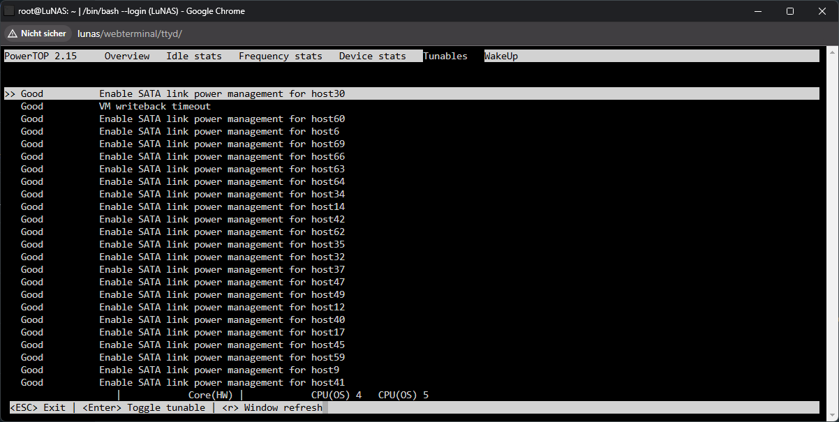

1 hour ago, CameraRick said:
Hier ist zu viel "Bad". Das sollte (zum Strom sparen) möglichst alles auf Good stehen und das kannst Du bequem mit dem auto-tune hinbekommen.
... und den autotune danach. Mir kam es auch sehr viel vor, das sind ja mehr Einträge als ich Schrauben im System verbaut hab, ha

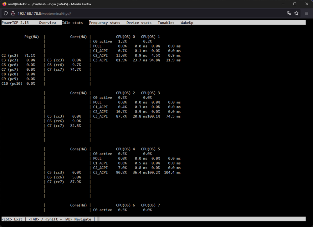

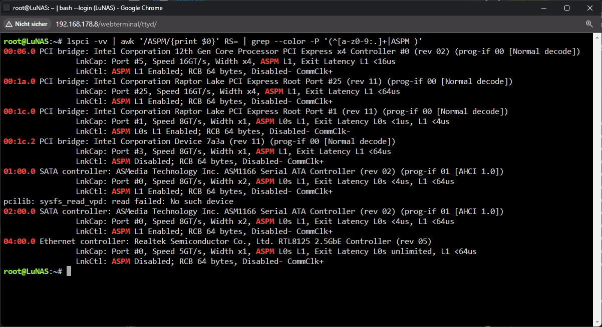

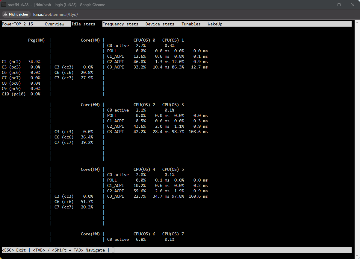

Mal ein kleiner Zwischenstand -
  • unRAID 6.12.14 ist installiert
  • ich habe die ASPM erzwungen und sie sind "enabled"
  • powertop ---autotune wurde ausgeführt, und nun stehen alle Einträge auf "Good"
Dennoch kam ich maximal auf C2, so wie vorher - alle Disks im Spindown, ein paar Docker laufen, aber keine VM ist eingeschaltet.
Dann wollte ich den Treiber installieren, um zu schauen, ob damit etwas mehr geht.
Nun, jetzt nach dem Neustart sieht alles wieder anders aus.
  • ASPM stehen wieder auf Disabled (ich meine mich gelesen zu haben, dass das nach Neustart normal ist?)
  • powertop zeigt wieder das Gro als Bad an - muss ich den Autotune auch nach jedem Neustart erneut durchführen?
  • C2 wird jetzt zu 30-40% gehalten, keine Docker aktiv, keine VMs

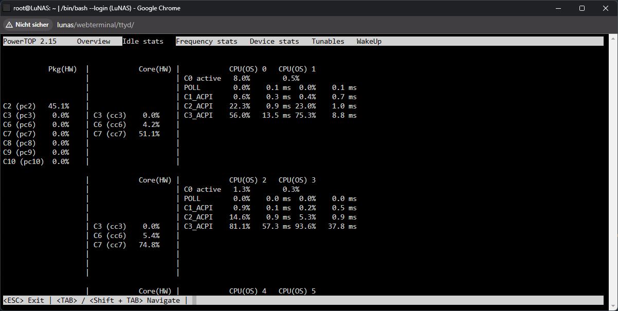

ok, ich hab nochmal ein wenig gelesen, und die erneute Ausführung des Autotune scheint nach Neustart normal zu sein - fair enough!
  • Treiber aus dem Appstore ist installiert
  • APSM-Force ist nach Neustart wieder ausgeführt, alles auf "enabled"
  • powertop autotune wurde wieder ausgeführt, alles "good" (ich benutze den Befehl powertop --auto-tune &>/dev/null, der im Thread stand)
Alle Platten im Spindown, keine Docker oder VM laufen - C2 liegt bei fast 50% aber weiter komme ich nicht herunter :(
Ist das der Moment, wo ich die Firmware flashen sollte?
Deswegen schreiben die meisten es ins Go-File.
Alles da drin wird beim Booten ausgeführt.
Edited by saber1
Ah, soweit war ich anscheinend noch nicht, ich habs erstmal alles ausgeführt. Irgendwie hatte ich angenommen dass ich nach dem Autotune neustarten müsste damit es aktiv wird, sonst muss man ja immer neustarten, haha :)
Das mit dem Go-File mache ich dann, wenn es alles sauber läuft. Erstmal schauen, wie ich das alles gedrückt kriege.
Ich weiß nicht, was Du da meinst. Sind das die Set-Befehle?
ist okay.

21 minutes ago, DataCollector said:
Ich würde erst noch ohne Realtek 8125 Treiber ausprobieren (entfernen, neu booten, falls nicht gesetzt, die Set Befehle korrekt starten, Powertop mit seinem
--auto-tune                (den Krempel danach braucht man nicht).
Alles klar - ich habe den Treiber deinstalliert und neu gestartet, dann folgende Befehle ausgeführt:
sudo setpci -s 00:1c.2 0x50.B=0x42
sudo setpci -s 04:00.0 0x80.B=0x42
ASPM sei nun für alle "Enabled", powertop zeigt alle Tuneables auf "good", alle Docker und VMs abgeschaltet, aber nur C2

Hi cryon,
ich hab das mal installiert, zeigt aber auch erstmal alle als enabled an :o
10 minutes ago, MPC561 said:
Generell:
Es gibt noch ein anderes Problem. Je nach Biosoption: ASPM Native (Enabled oder Disabled) zeigt bei einem vom beiden der lspci Befehl auch das ASPM enabled ist aber man kommt trotzdem nicht in tiefe C-Pkg States. Sprich, man hat hier die falsche Option gewählt im Bios. Startet Unraid und gibt den lspci Befehl ein und alles ist ASPM enabled obwohl man eigentlich eine Realtek NiC hat von der wir wissen das sie ab Unraid 6.12.5 ASPM nicht enabled haben kann!
Hi MPC561,
"native ASPM" ist in meinem BIOS auf Enabled (Default ist Disabled). Bei einem Neustart zeigt er die eine PCI Bridge, wie auch die Realtek, als Disabled an. Sollte ich dennoch mal das ASPM im BIOS deaktivieren, oder schießt mir das in den Fuß?
Wenn er mindestens ein/zwei Teil(e) als Disabled anzeigt steht die Option im Bios richtig. (in deinem Fall mit Realtek NiC)
Edited by MPC561

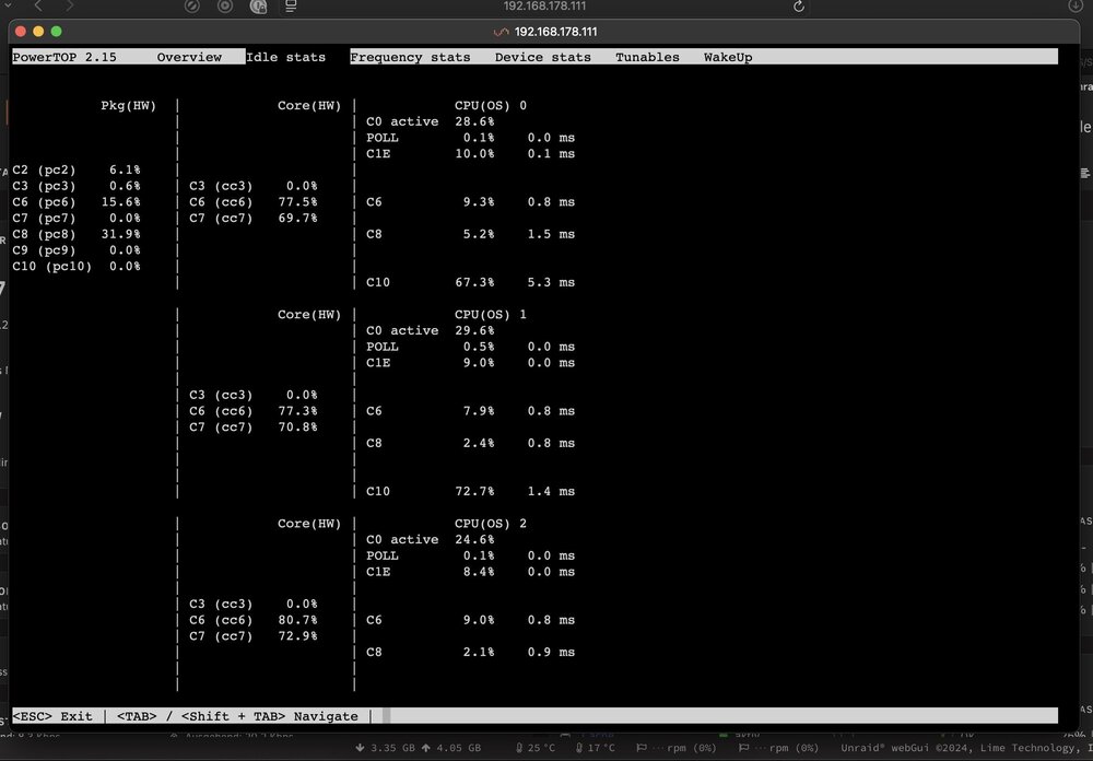

Kurzes Update Unraid Version 7…
OHNE Realtek Treiber aus dem App Store: C8 und vollen Durchsatz.
Edited by Babavoss
Ok, das ist ja schon mal gut.
Aber was könnte ich dann für tiefere C-States jetzt versuchen? ASM1166 flashen?
OHNE Nic Treiber aus dem App Store: C8 und vollen Durchsatz.
Das klingt sehr sexy :) ich hab nur große Angst dass dann diverse Docker und Plugins vielleicht nicht mehr laufen könnten :o
Na wenn jetzt Bios stimmt und der Appstore Treiber deinstalliert wurde nochmal den lspci Befehl ausführen und posten.
Dann kann man sehen was noch nicht enabled ist und auch was für Geräte du generell im System hast.
