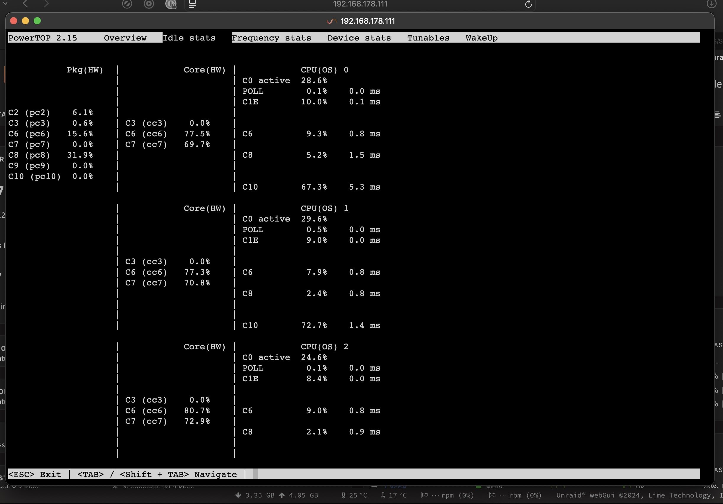

Dank für deine Antwort. Ich hoffe doch, dass ich Powertop richtig interpretiere.
Anbei ein aktueller Screenshot, allerdings noch mit laufenden Docker Containern und 2 Plex Streams.
Für mich klingt das allerdings recht plausibel und könnte doch hinkommen.
18W - 4W HDDs im Spindown - 2-3W wg. Netzteil - 1-2 W ASM1166 - lfd. Docker Container und Plex Streams. Dann bin ich von deinen Angaben nicht weit entfernt.
Ich werde morgen Vormittag in aller Ruhe und ohne Docker Container oder Plex Streams messen.

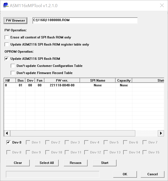

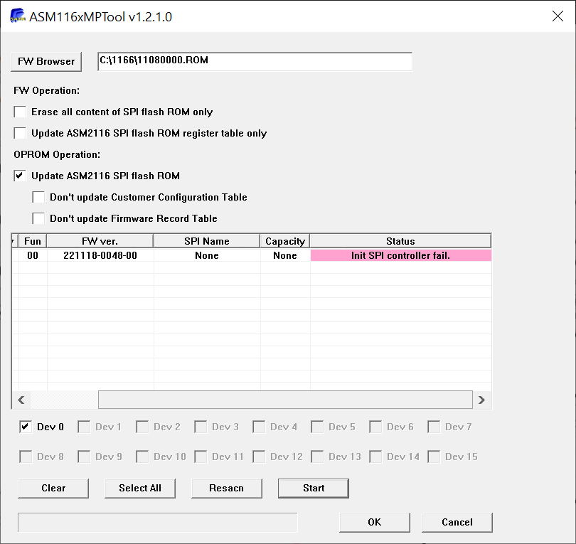

Die ASM1166 PCI Express 4x Karte habe ich eben abgeholt, ein wenig "auftauen" lassen (so kalt war sie aber auch nicht), und jetzt mal eingebaut.
ASPM Befehle, --auto-tune, und zack - nur C2. War ja ein wenig zu erwarten.
Nun habe ich gedacht, gut, flashe ich die auch nochmal und teste dann. Aber das ging tatsächlich einfach gar nicht, siehe Screenshots.
Gut, das war ein kurzes Vergnügen. Dann wird es wohl ein anderes Board werden :(

Ich hab jetzt nicht elendig viele Tests gemacht, aber mal ein paar Configs probiert.
Wie gehabt immer mit ASPM "enabled" und powertop --auto-tune mit allen Tunables auf "good"
