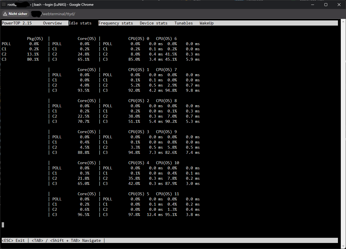

Ich habe mal Powertop installiert, der Server läuft nach dem Neustart wieder knapp eine halbe Stunde, einen Screenshot der C-States habe ich angehängt.
Erstmal ist für mich spannend dass meiner nur bis C3 geht, habe andere Screenshots bis C10 gesehen. Meine CPU hängt also anscheinend meistens in C3 ab, was vermutlich besser als C1 oder C0 ist (welches ebenfalls nicht in der Liste sitzt).
Tja, Wenn Du Dein System von AMD auf Intel umstellst ist generell (nackt/idle) mit einem niedrigeren Verbrauch zu rechnen. Aber ob sich die Investition je rechnet ist fraglich. AUch ist "nackt/idle" eher etwas um Vergleioche zu erstellen. Auch wenn ein NAS meiste Zeit schläft halten Dpcker oder so das System vielleicht doch etwas unter Last, so daß die Werte "nackt/idle" eher selten eintreten.

Ok, also verstehe ich das richtig, dass mein AMD nur bis C3 kommt, und das sehr schlecht ist? Oder kann man da im BIOS noch was reißen?
Das kann ich Dir leider nicht beantworten.
a) müßte jemand mit dem Mainboard und genau der Firmware und ohne alle eingesteckten Zusatzkomponeneten das ausprobieren
b) gibt es auch Fälle in denen powertop falsch anzeigt.

So kann man auch nachschauen. welcher Docker/VM da aufweckt.

55 minutes ago, CameraRick said:
Da könnten ja noch 15W in der HBA oder so liegen, würde sich zumindest mit Angaben Online decken (da spricht man von 8-15W).
Wie angedeutet: SAS HBA selber liegen (je nach Modell) zwischen 5-32W Peak.
Aber SAS Kontroller halten eben (eigentlich alle) die C-States hoch, so daß die CPU+Chipsatz auch immer eine gewisse höhere Grundlast haben.
Mein (öfters schon benanntes) Mainboard Gigabyte B760M ... mit I3-12100 liegt nackt/idle bei unter 10W. Sobald die C-States nicht mehr unter C3 gehen (wegen der Onboard Realtek 2,5 Gb LAN) sind es um die 30W.

Klitzekleines Update -
Ich hab mal das Plugin installiert, steige aber nicht ganz durch die Funktion durch. Erst zeigt es gar nichts an, und auf einmal viel. Wie dem auch sei - mit dem Ausschalten der Docker hatte ich dann feststellen können, dass es die Nextcloud war. Und weil dann File Activity auf einmal ging, konnte ich auch sehen, dass es sich um das .log gehandelt hat. Was hat denn das auf dem Array zu suchen?
Scheint aber ein bekanntes Problem, bin dann dieser Anleitung gefolgt, und das schien auch geklappt zu haben. Disk und Parity blieben aus, und die Disk sprang dann erst an, als ich aktiv auf einen der Inhalte zugegriffen habe. So soll es doch sein; natürlich ernüchternd, dass ich vermutlich Jahre lang nun Dauerstress auf Parity gegeben habe, für ein blödes .log :')
Mit Spin-Down war ich dann sogar auf etwa 48W Idle, mit Containern und VMs am Laufen. Das doch schon mal was.
Ich habe aber auch ein wenig quer geschaut - ich hatte beim Gigabyte B760M die falsche Version gesehen, mit vier SATA Ports (in Verbindung mit zwei ASM1166) käme ich ja aus.
Dazu ein Intel Core i5-14400 (oder 13400, geben sich preislich nichts, müsste man schauen welcher effizienter läuft), zwei der M.2 Steckkarten kämen so 330€, dazu bessere Performance und vermutlich weniger Stromverbrauch. Hm Hm Hm.

Ha, da sagste was. Ich hab quasi ~25W Idle raus geholt, und die Fehlersuche hat (nachdem Du mich drauf gestoßen hast) keine Stunde gedauert. Das hat sich durchaus schon gelohnt :)
Manchmal kommt halt so eins zum anderen...
