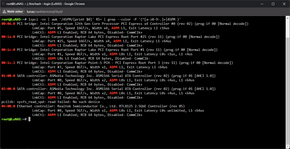

Hier der aktuelle Output von lspci -vv | awk '/ASPM/{print $0}' RS= | grep --color -P '(^[a-z0-9:.]+|ASPM )'
An zusätzlichen Karten sind nur die zwei M.2 ASM1166 drin, alle anderen PCI Express Slots sind leer. Über USB hängt nur der unRAID Stick dran (einen Tastatur Dongle hatte ich vorher dran, der ist nun abgezogen)

Jetzt bin ich verwirrt. Ich dachte der Realtek wäre noch Disabled? Ist doch alles Enabled hier?
Ich habe erwartet hier einen Screenshot zu bekommen in dem mindestens die Realtek NiC und eine PCI Brücke disabled sind. Ich schreibe "erwartet" weil man einmal einen bekannten definierten Ausgangszustand haben muss um weiter zu gehen um zu schauen was problematisch ist.
Du hast jetzt schon wieder was geändert und ich weiss nicht was. So funktioniert das nicht...

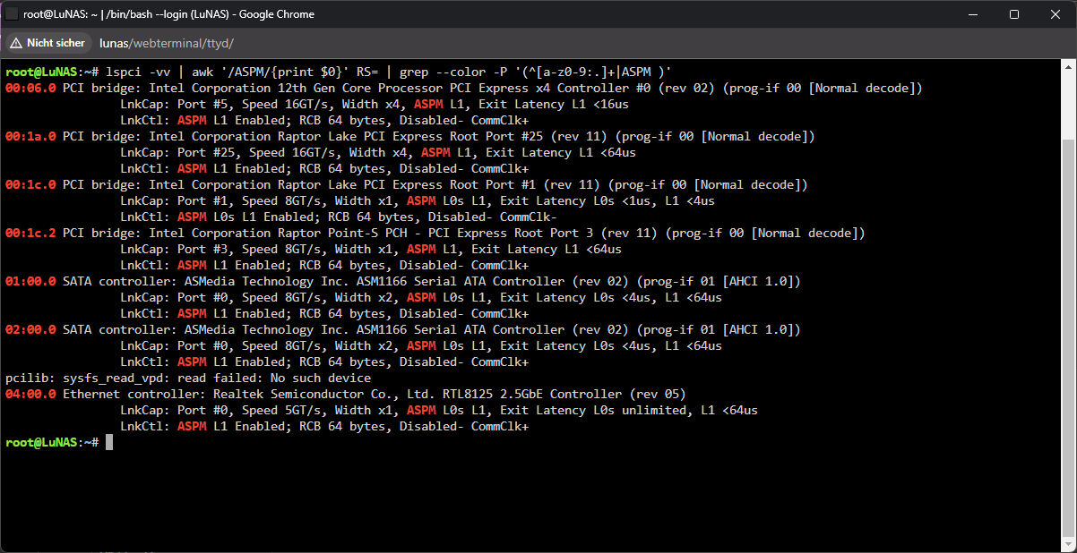

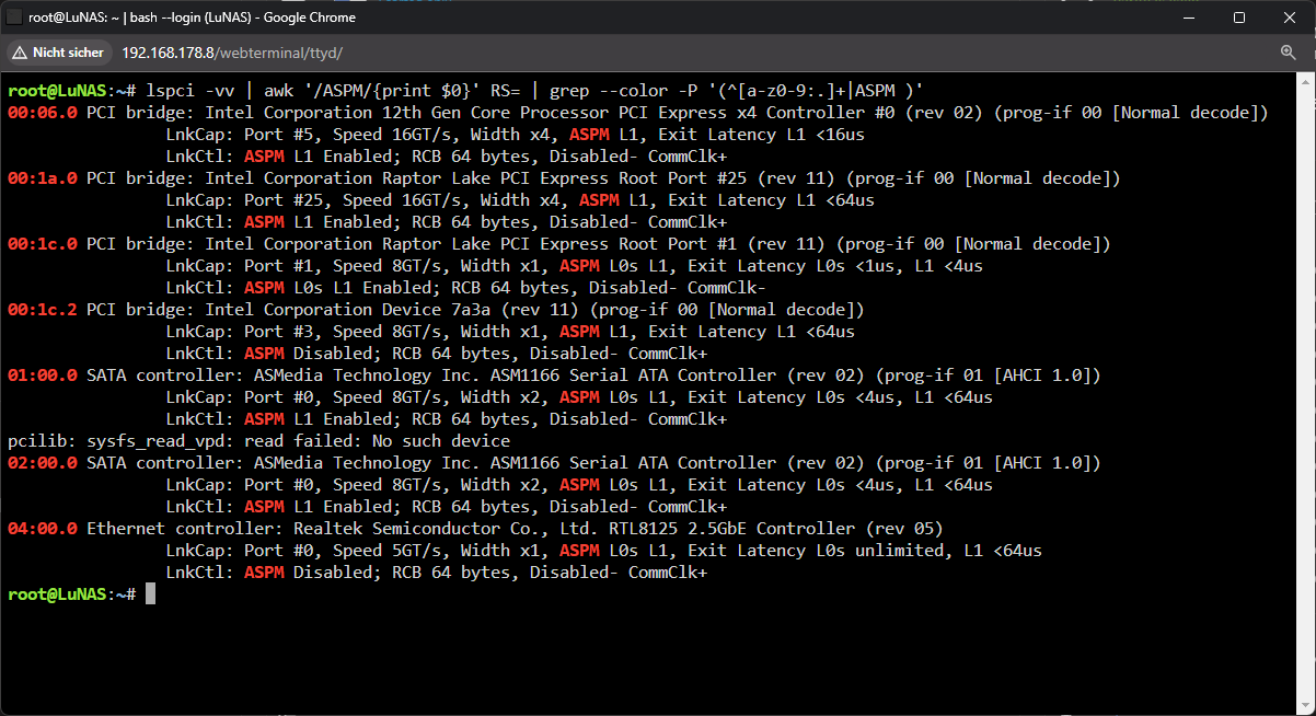

Also: mit den beiden Befehlen sudo setpci -s 00:1c.2 0x50.B=0x42 und sudo setpci -s 04:00.0 0x80.B=0x42 sind bislang immer beide Geräte als "Enabled" angezeigt worden. Sowohl bevor ich den Treiber installierte, als auch nachdem ich ihn installiert hatte, und auch als ich ihn wieder deinstalliert habe. Das war auch der einzige Grund, wieso ich den Treiber installierte, weil es trotz Enabled in den C-Stats nicht weiter herunter ging.

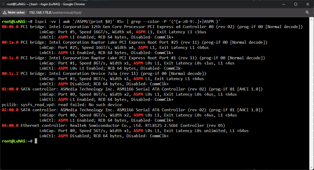

Wenn ich die Befehle nicht ausführe, ist das Ergebnis wie im Screenshot (Achtung: alter Screenshot)
Also, ASPM wird für alle Geräte als "Enabled" angezeigt, alle Tunables stehen auf "Good", aber C-States gehen nur auf C2. Das ist quasi der Status quo.
Ich hoffe jetzt war es ausreichend deutlich, verzeih die Verwirrung!

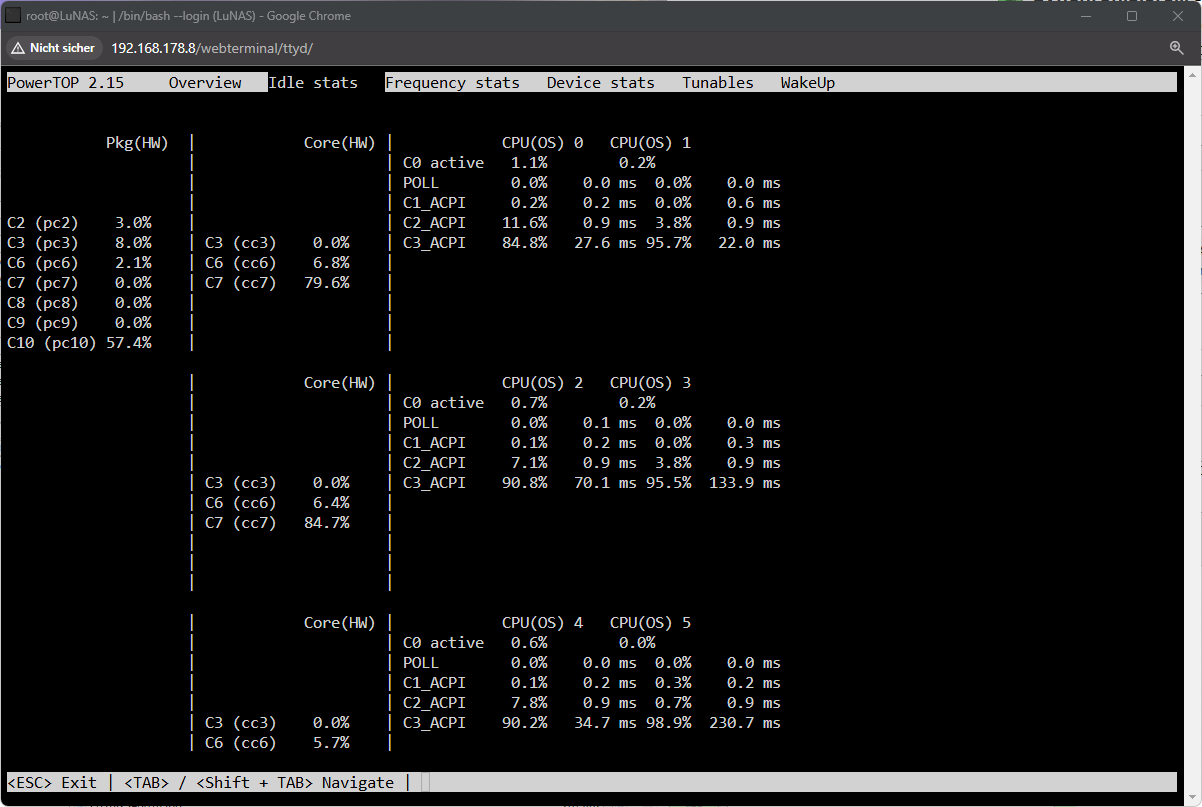

Ich hab den Tower mal vorgeholt, alle(!) HDDs abgezogen, und die obere M.2 ausgebaut. SSDs weiterhin am Mainboard
Direkt in die Console, ASPM und Autotune, und wurde dann hiervon begrüßt -
Ich will jetzt nochmal flott testen ob es an der ASM oder (vermutlich sehr unwahrscheinlich) den HDDs lag, die direkt am Mainboard hingen.

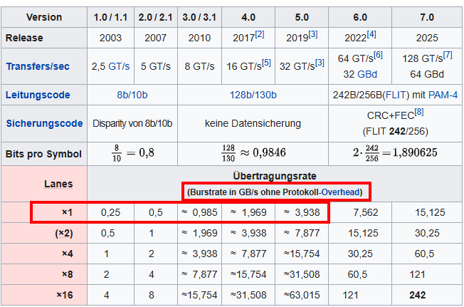

anderen Ports sind nur 1x, und ich würde schon gerne die volle Geschwindigkeit auf den HDDs haben
parallel ... denk dran im Array laufen die disks normal nie parallel ...
Beispiel, PCIe3x1 .. knapp 1 GB/s ... kurz, 4 HDD's a 250 MB/s könnten da ... parallel ... wann willst du das nutzen wenn du jetzt nach jedem Watt suchst ? ;)

Mir ist freilich bewusst dass man selten parallel auf die Disks zugreift, aber ein Bottleneck bleibt ein Bottleneck. Die 1x Karten finde ich derzeit auch irgendwie nur aus China, das ist auf vielen Ebenen sehr unattraktiv :/
