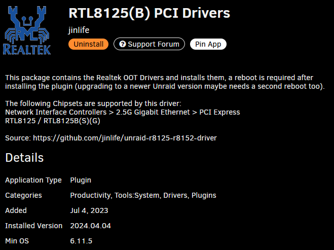

  1. So bin jetzt auch auf 7.0.0 und zwar ohne Realtek Treiber. Habe noch das ASPM Plugin eingerichtet und komme auf C8/C10. Hatte ich nicht auf dem Schirm. Danke für die Info!

  5. Hi, ich habe das Board auch dieses Jahr verbaut. Nachdem ich den Realtek Treiber installiert hatte kam ich auch in höhere C-States. Muss auch mal wieder upgraden. 😅 Bisher war ich nur unsicher, da es anscheinend eben mit Realtek NICs (und dem Treiber) Probleme geben soll. Wohl auch noch in der erst veröffentlichten v7.
  6. Abschluss: Ich habe das System nun seit etwas über einer Woche in Betrieb und bin mehr als zufrieden. An der ursprünglichen Auswahl hat sich nun nur die M.2 geändert auf eine Patriot Viper VP4300 Lite 4TB. Diese könnte ich bei Mindfactory Mind Star für 229€ bekommen. Bin auch sehr zufrieden und konnte sogar schon vom Platz profitieren. Probleme, Rückschläge und Erfolge: - Der bestellte RAM Riegel war defekt und musste getauscht werden. Solange übergangsweise mit einem alten 16GB Riegel betrieben. - Man muss den Realtek Treiber für die Netzwerkkarte über die Community Applications installieren! Andernfalls kam ich über C2 C-State nicht hinaus. + System kommt für gewöhnlich im Idle immer in C8, ab und an konnte ich sogar C10 beobachten. + Stromverbrauch im Idle zwischen 17-22W meist bei 19W. Mit der aktuellen Konfiguration genau in meinem Wunschbereich. Nochmal Danke für die Tipps und Denkanstöße.

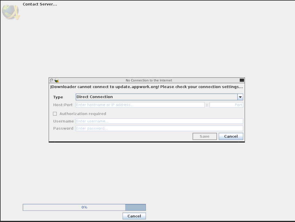

  12. No, just Bridge Mode in Unraid. I checked my Firewall Rules again and created a new one espacially for update.appwork.org. Kno it works. Thx for the tipp.

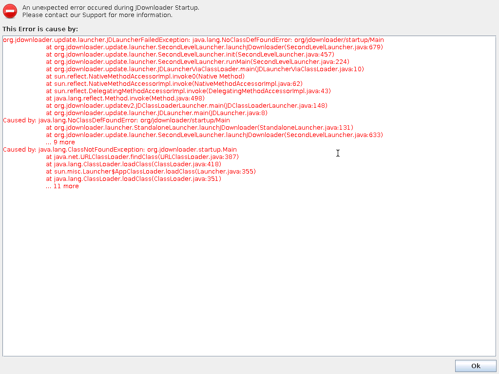

  13. I have a problem with the jdownloader2 Docker. It only shows this screen. When I click on "Cancel" the error details can be displayed. If this is also terminated, the GUI closes and VNC reports no connection. I've tried allready this:
