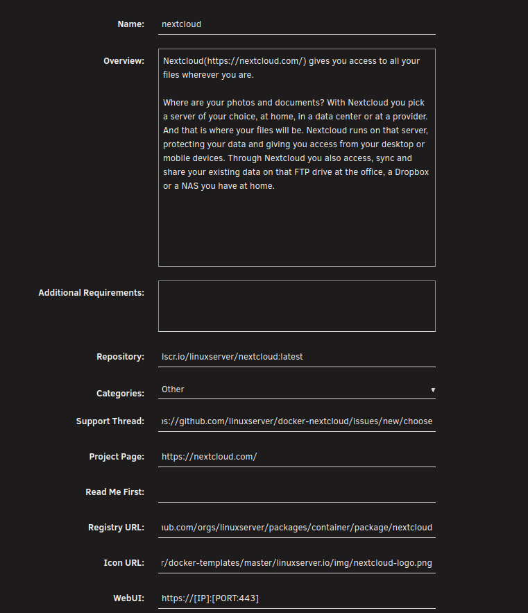

Installation von Nextcloud mit MariaDB
Also, zurückgehen auf 30.0.5 hat erstmal funktioniert. Ich würde jetzt jede Version einzeln durchgehen und entsprechend die Version von 30.0.5 aufwärts ändern und schauen, ob das funktioniert. Andernfalls bleibt mir nur die Option die Nextcloud neu aufzusetzen. Wo finde ich denn die Liste mit allen vorhandenen Versionen, so dass ich diese einzeln updaten kann? Danke dir jedenfalls vielmals.
Das habe ich eben durchgeführt. Im Anschluss habe ich mariadb gestartet (jedoch nicht upgedated) sowie den Nextcloud Docker Container wieder gestartet. Wenn ich diesen nun im WebUI starte, dann erscheint die Fehlermeldung: Verbindung fehlgeschlagen Soll ich die mariadb auf diesem Weg auch einmal updaten?
Hallo @alturismo , eigentlich hätte ich erwartet, dass ich immer die aktuellste Version erhalten würde.
Hallo @alturismo , vielen Dank für deine Antwort. Die beiden Ordner habe ich mir in einen Backup Ordner kopiert und somit gesichert. Die Docker Container (Nextcloud und mariadb) habe ich gestoppt. Allerdings finde ich unter edit auf Nextcloud keine Information zu dem aktuellen Docker Container bzw keine Option auf die Umstellung zu einer aktuellen Version. Wie kann ich diesen den austauschen bzw updaten oder muss ich hier einen kompletten neuen Docker anlegen?
Hallo zusammen. ich bin immer noch auf Version 30.0.5 und möchte gerne auf die aktuelle Version updaten. Wenn ich unter Profil / Verwaltungseinstellungen / Übersicht geht erscheint folgende Meldung: Dieser Weg scheint also nicht mehr unterstützt zu werden. Über google habe ich dann diese Update Option gefunden: Sakis-Tech</Sakis.Tech> Nextcloud Update über das Unraid-TerminalIn diesem Quick-Tipp möchte ich euch zeigen, wie ihr eure Nextcloud über das Unraid-Terminal aktualisieren könnt. Normalerweise könnt ihr das auch über denWenn ich jetzt auf Docker > Nextcloud > Console öffnen gehe und folgenden Befehl eingebe docker exec -it nextcloud updater.phardann erscheint die Meldung bash: docker: command not foundDies passiert ebenfalls, wenn ich folgenden Code verwende: docker exec -it nextcloud occ upgradebash: docker: command not foundAllerdings finde ich unter appdata aber auch die Datei updater.phar mit der manuellen Suche nicht. Wenn ich das richtig im Kopf habe, dann sollte ich den "apply update" Button unter Docker / Nextcloud auch nicht verwenden. Zumindest gab es dabei beim letzten Mal ein größeren Problem. Wie ist denn der richtige Weg meine Nextcloud zu updaten? Als Repository verwende ich diese URL: lscr.io/linuxserver/nextcloud:latest Vielen Dank und beste Grüße
