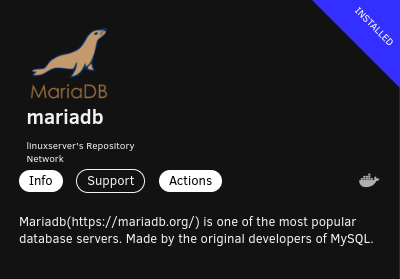

Genutzt werden hierzu folgende Container:
- MariaDB - Linuxserver's Repository
-Nextcloud - Linuxserver's Repository
Beide Container sollen hierbei im Netzwerk Typ: Bridge  betrieben werden.

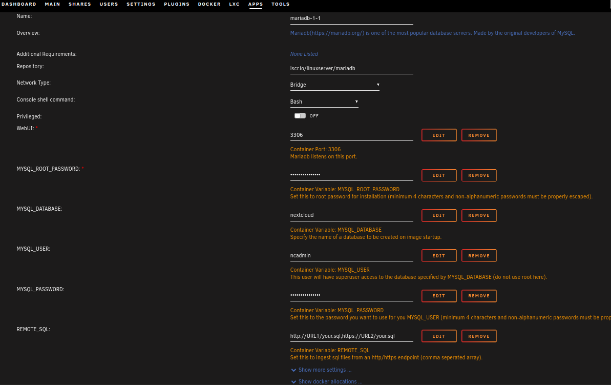

Als erstes wird der MariaDB Container installiert.
Es werden folgene Einstellungen vorgenommen:
Es müssen folgende Felder ausgefüllt werden:
- MYSQL_ROOT_PASSWORD
- MYSQL_DATABASE
- MYSQL_USER
- MYSQL_PASSWORD

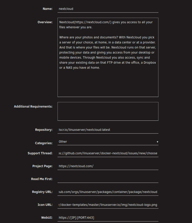

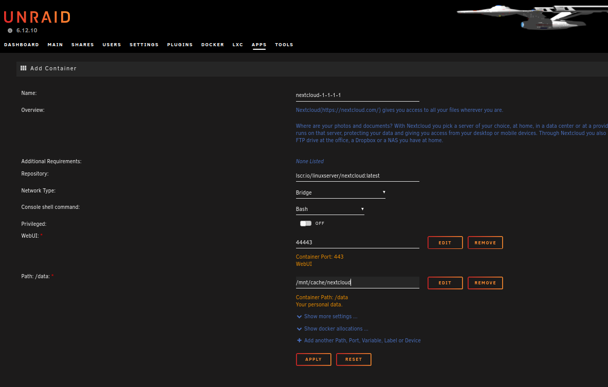

Danach kann der Nextcloud Container installiert werden mit folgenden Einstellungen
Angepasst werden muss
- WebUI
- Path:
Bei WebUI muss ein freier Port gewählt werden.

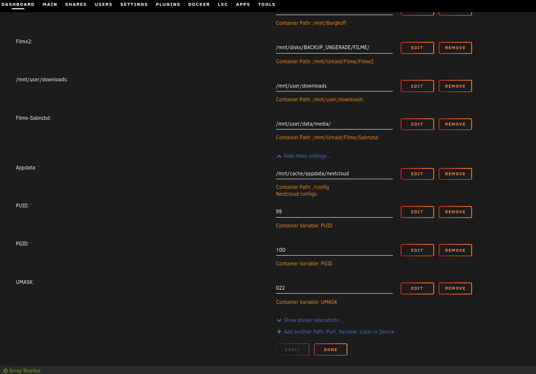

Für den Datenpfad einen Share auswählen (Ich habe hier meinen Share "nextcloud" genommen. Dieser ist exclusiv auf Cache only gestellt. Durch die Auswahle des Pfades /mnt/cache/nextcloud anstatt von normaler weise /mnt/user/nextcloud umgehe ich das fuse Dateisystem. Soll dein Datenverzeichnis nicht auf dem Cache sein bitte hier /mnt/user/nextcloud damit Unraid die Dateien weiterhin auf all die Festplatten des Arrays verteilen kann die in den Share Einstellungen ausgewählt wurden.)

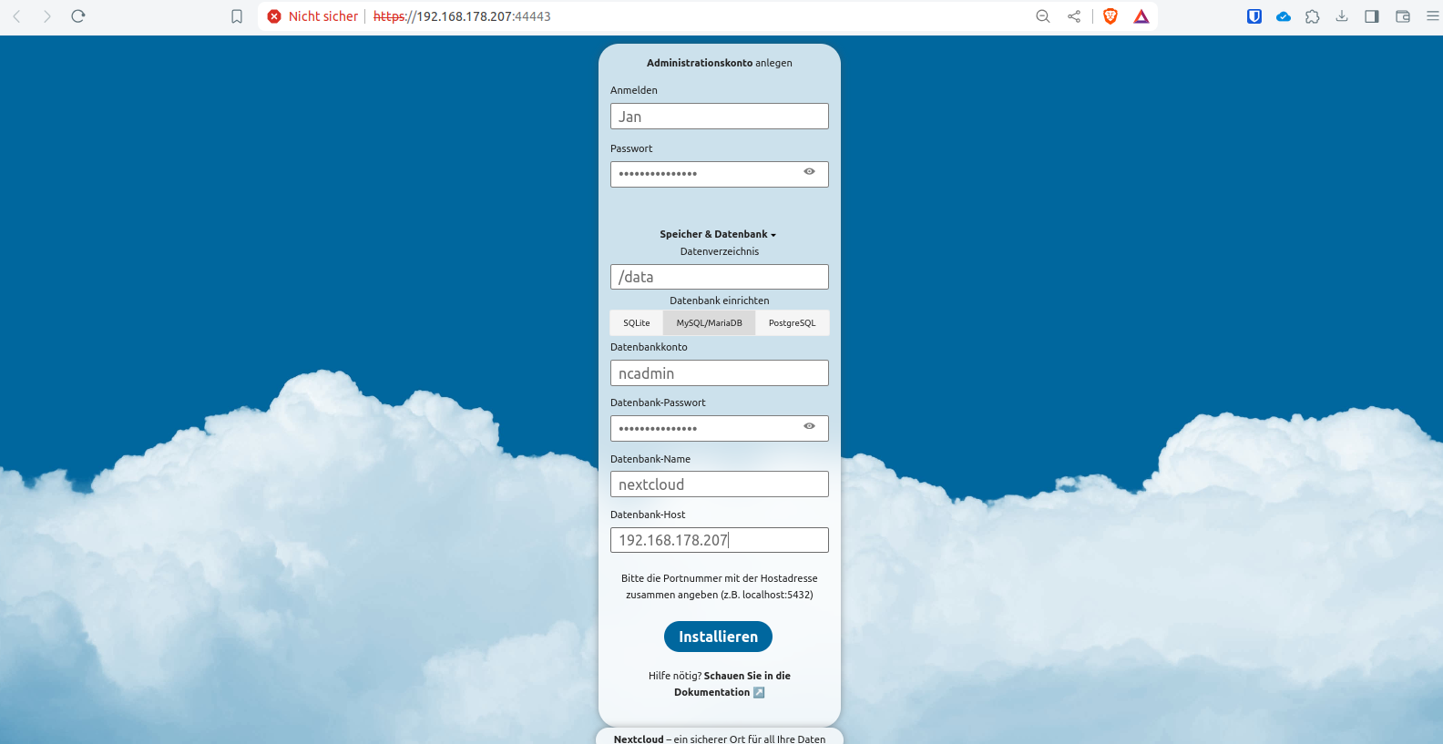

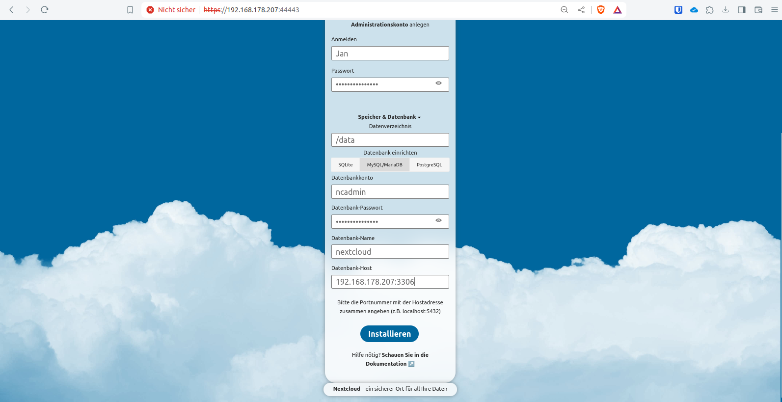

Jetzt müssen wir der Nextcloud angeben welche Datenbank wir verwenden wollen.
Dazu geben wir ganz oben zunächst einmal unseren ersten Benutzer mit Passwort für die Nextcloud an. Dieser ist dann auch gleich der Administrator.
Weiter unten wählen wir dann MySQLMariaDB aus und müssen dann die Felder darunter ausfüllen.
Datenbankkonto entspricht dabei dem "MYSQL_USER" den wir im MariaDB Container angegeben haben.
Danach folgt das Passwort (MYSQL_PASSWORD) sowie den Datenbank-Name (MYSQL_DATABASE).

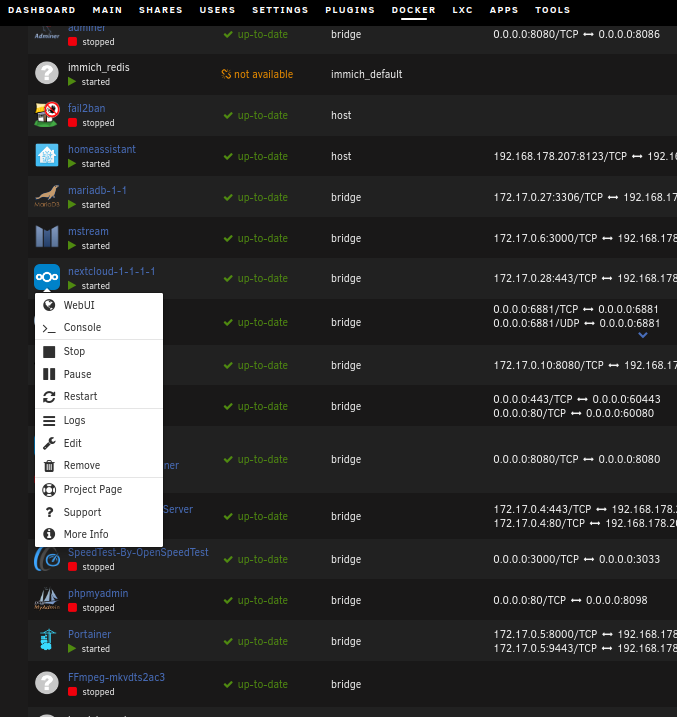

Bei Datenbak-Host tragen wir die IP und Port von unserem MariaDB-Container ein.

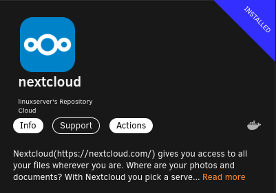

Zu finden unter dem Docker-Tab

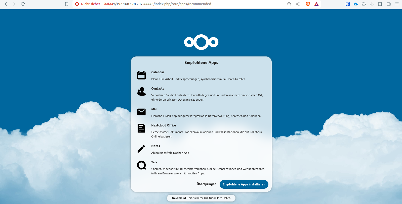

Jetzt abschließend auf Installieren clicken und im weiteren auf "Empfohlene Apps installieren"

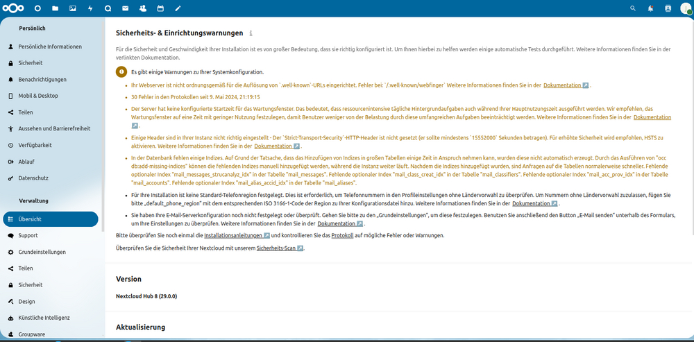

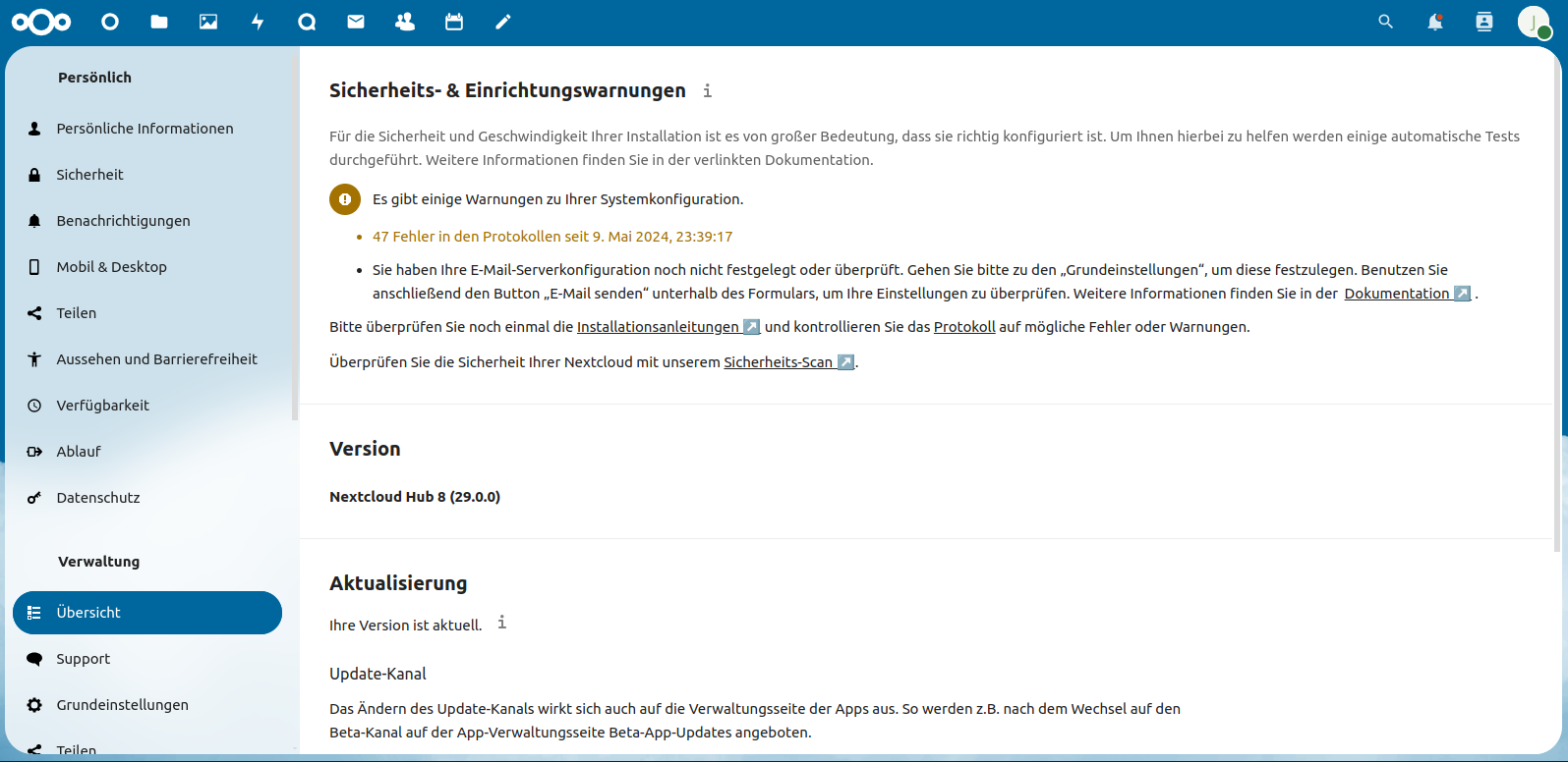

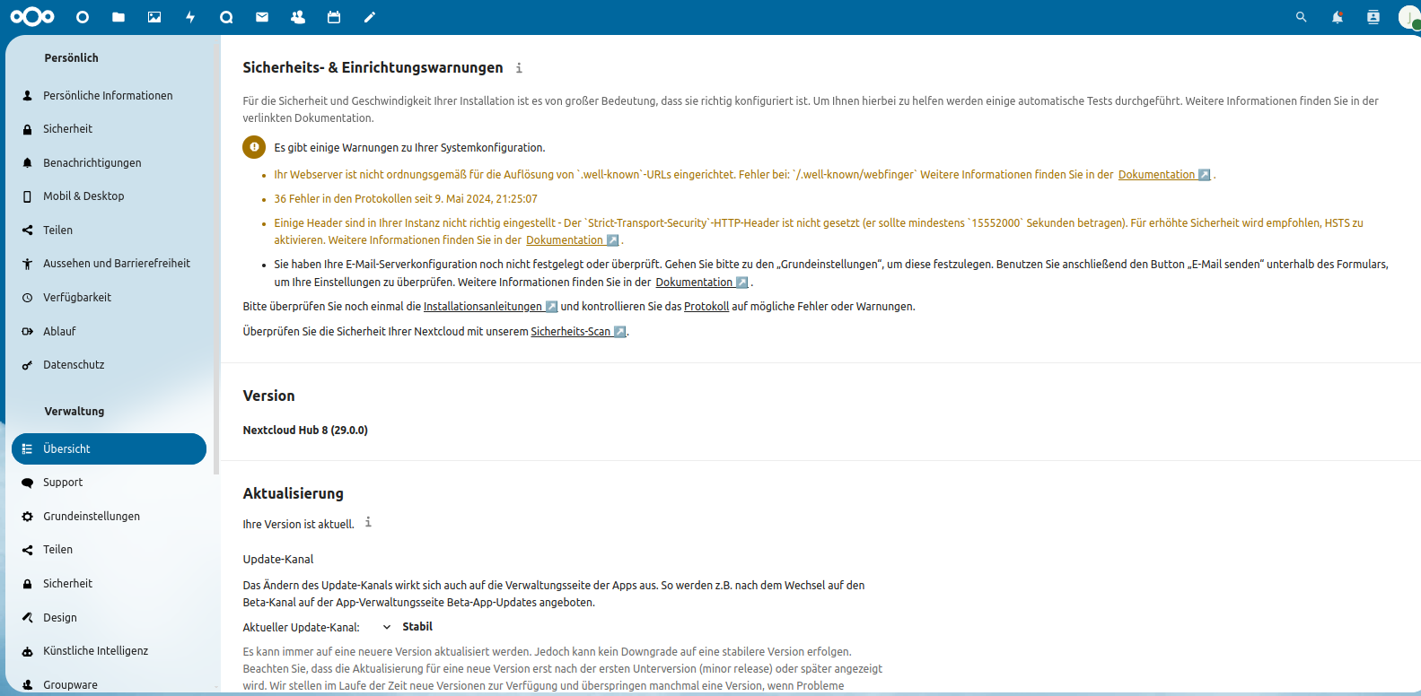

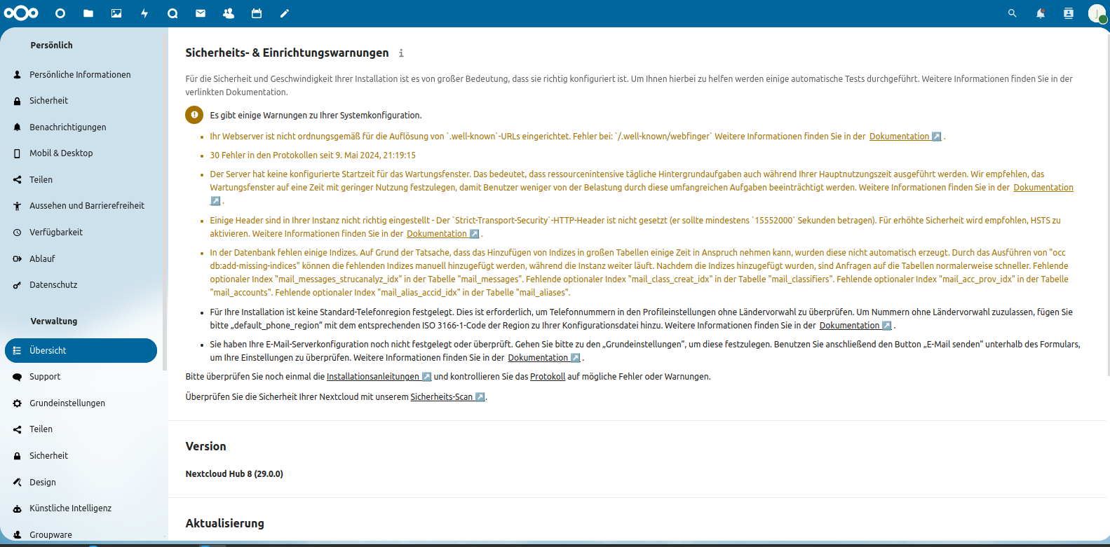

Jetzt müssen wir noch einige Feineinstellungen an der Nextcloud vornehmen. Rufen wir dazu oben rechts über unser Namenssymbol die "Administrationseinstellungen" auf und wir erhalten:
Als erstes kümmern wir um uns:
- Der Server hat keine konfigurierte Startzeit..
- In der Datenbank fehlen...
- Für ihre Installation ist keine..

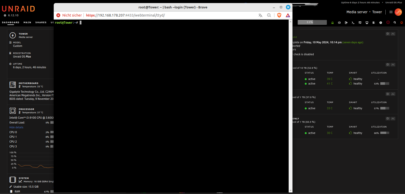

Dazu rufen wir ein Terminal in Unraid auf:

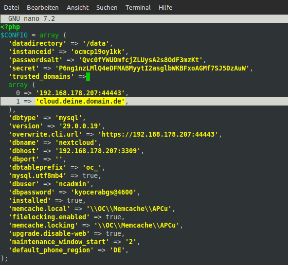

Geben folgenden Befehl ein, um die config.php der Nextlcoud zu bearbeiten:
nano /mnt/cache/appdata/nextcloud/www/nextcloud/config/config.php
Es kann sein, dass der Pfad angepasst werden muss. Du findest ihn wenn du dir das Nextcloud-Template anschaust. Du musst unten noch auf "Show more setiings" klicken; Dann ist der Pfad unter "Appdata" angegeben.
Wir ergänzen die config.php um diese 2 Zeilen:
'maintenance_window_start' => '2',
'default_phone_region' => 'DE',
Diese werden am Ende eingefügt.
Jetzt können wir auch direkt dafür sorgen, dass wir später über unsere Domain von außen auf die Nextcloud zugreifen können.
Dazu fügen wir eine Zeile unter trusted_domains ein.
Am Ende sollte die Datei so aussehen:
MIt Strg+x dann Y verlassen wir den Editor.

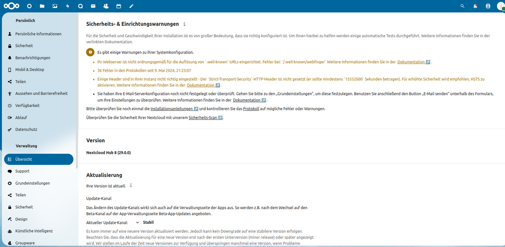

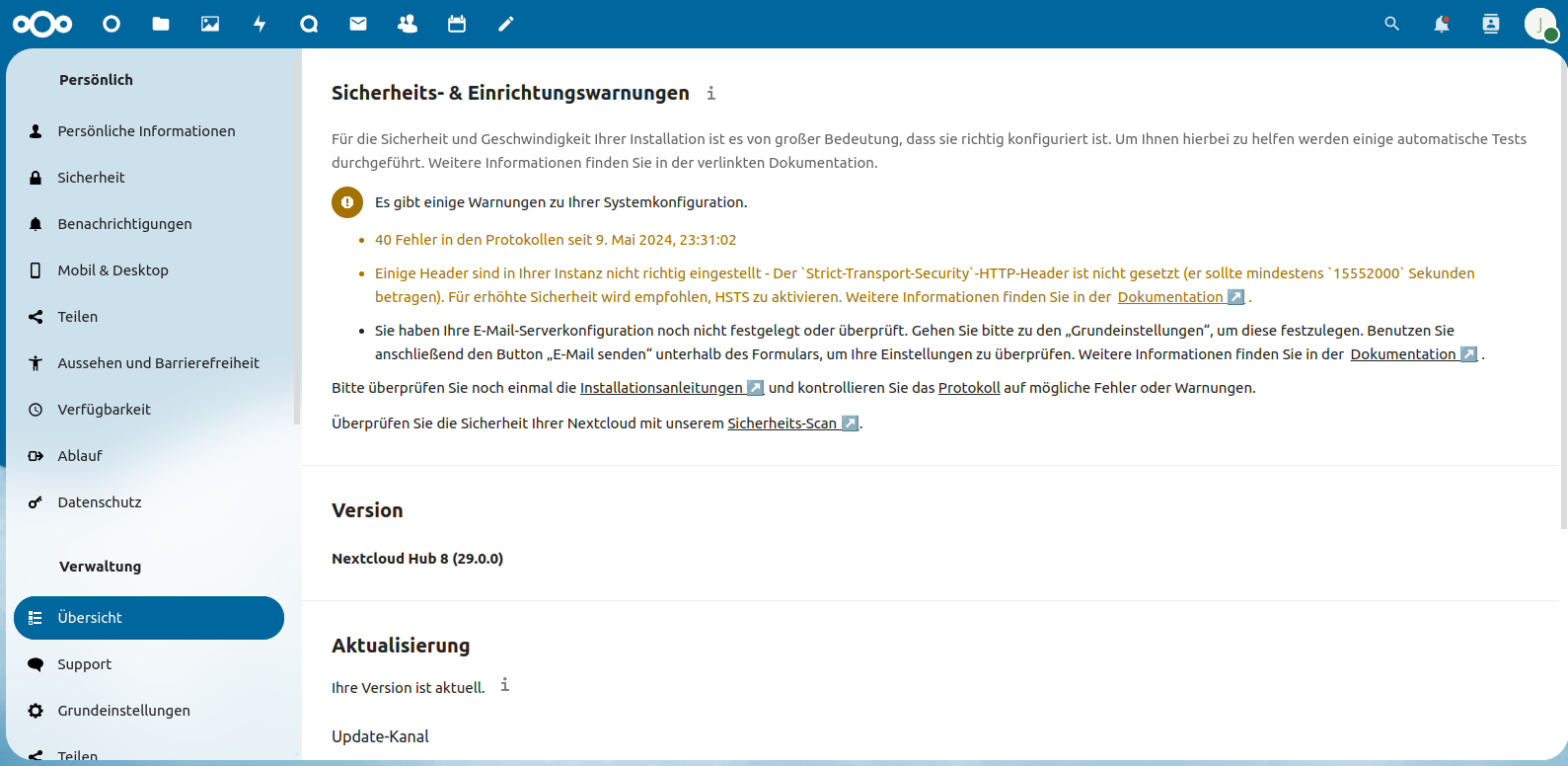

Aktualisieren wir jetzt unsere Nextcloud Seite sollte es so aussehen:
Die Fehler:
- Ihr Webserver ist...
- Einige Header sind...
verschwinden sobald wir die Nextlcoud z.B. jetzt über "Nginx Proxy Manager" nach außen erreichbar machen.

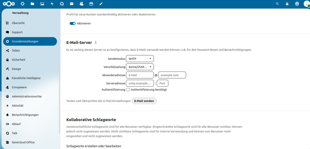

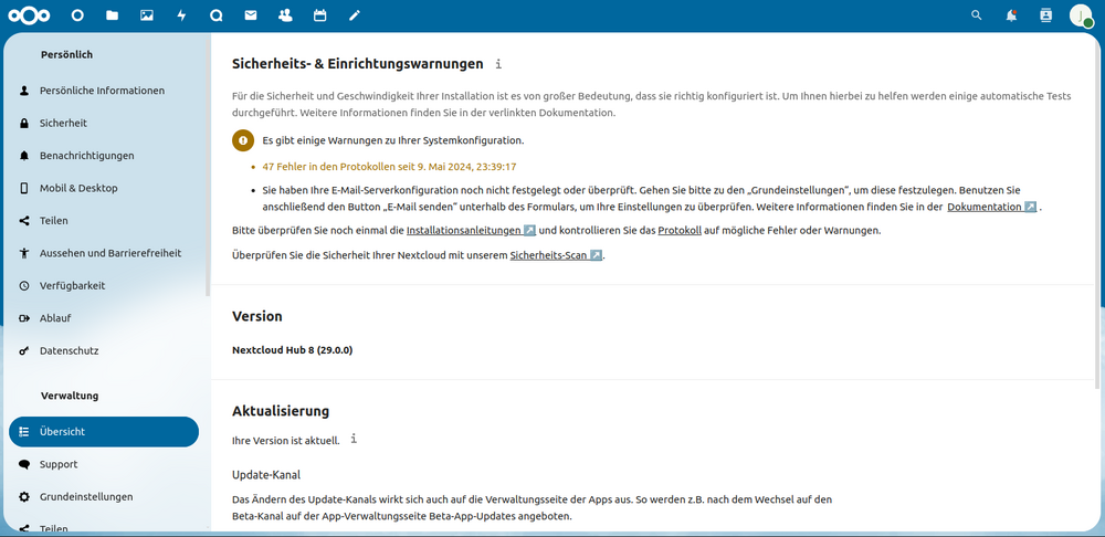

Der letzte Fehler:
- Sie haben Ihre...

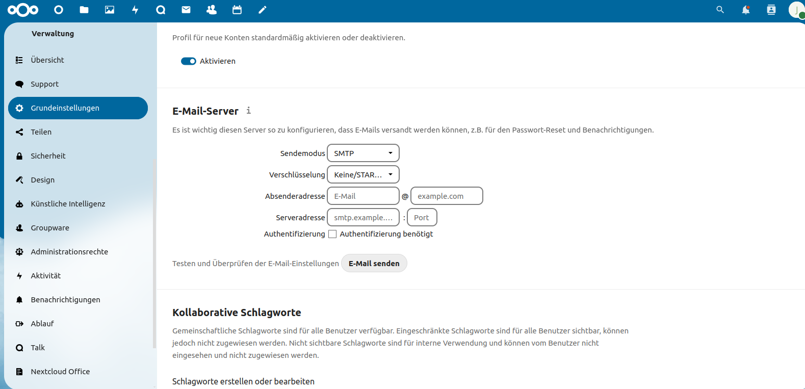

wird über das Nextcloud-Web-Interface beseitig. Dazu klicken wir im linken Bereich auf "Grundeinstellung" und geben dann die erforderlichen Daten ein.
Jetzt sollte es soweit fertig und ohne Fehler sein.

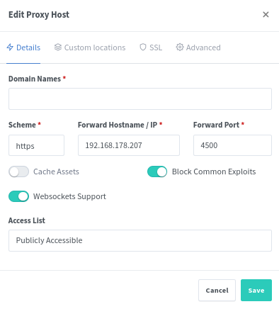

Allerdings bekomme ich den Zugriff von außen über NPM nicht hin.
Habe DynDNS über Strato laufen.
Auf eine andere Freigabe komme ich über die entsprechende Subdomain und Port von außen drauf. (Ist ein WebSDR)
Gehe ich über meine öffentliche IPV 4 Adresse, komme ich sofort auf der NPM Seite raus. (Congratulations....)
Bin mir sicher dass ich den Proxy Host und auch die Portfreigaben korrekt eingerichtet habe.
(Nextcloud auf Port 8666, In der Fritzbox Port 80 auf Unraid IP Port 1880 und 443 auf Port 18443.
Auch lässt sich in NPM kein Zertifikat erstellen. Dies endet immer mit internal error.
Jemand eine Idee ?
Bin am verzweifeln.
Den Port solltest du nicht benötigen. Daher ist da noch was nicht korrekt.
Schau mal bitte wo du Port 80 und 443 hin weiterleitest.
Ziel ist das Port 80 und 443 auf die IP und die Ports weitergeleitet werden, auf denen dein NPM lauscht.
Wie hast du NPM eingerichtet_ Läuft das im Br0 oder Bridge Modus bei dir? Manchaml kann Br0 wohl Probleme machen. Dann mal auf Bridge umstellen.

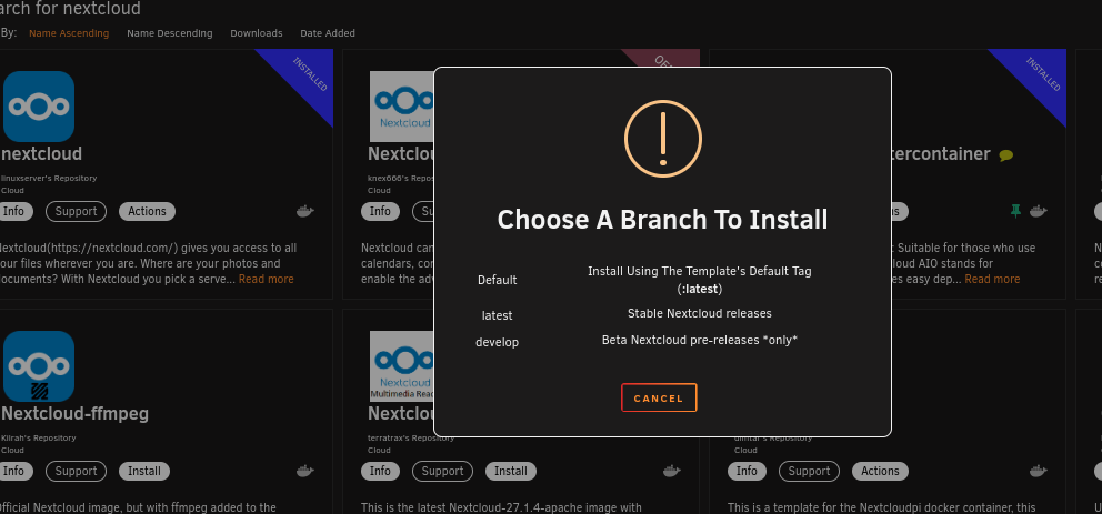

Die Docker Container (Nextcloud und mariadb) habe ich gestoppt. Allerdings finde ich unter edit auf Nextcloud keine Information zu dem aktuellen Docker Container bzw keine Option auf die Umstellung zu einer aktuellen Version. Wie kann ich diesen den austauschen bzw updaten oder muss ich hier einen kompletten neuen Docker anlegen?

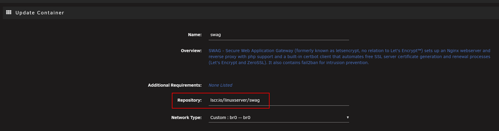

repository schauen, du hast wenn du keine automatische update Meldungen bekommst da "fixiert", zeig mal einen screen davon von den docker/s.

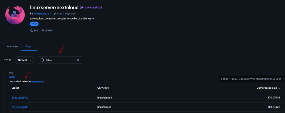

19 minutes ago, Island_Keeper said:
eigentlich hätte ich erwartet, dass ich immer die aktuellste Version erhalten würde.
das ist auch korrekt so, hast du update mal geprüft ?
docker tab, linke maus click auf das icon, update ...
bis ~ v27 waren die Updates "manuell" im Docker, seither ganz normal über das normale Update
das letzte kam vor 2 Tagen

1/ retour gehen auf die funktionierende Version, anstelle :latest den tag zu nehmen deiner Version, tag anpassen auf 30.0.5, danach release für release versuchen zu updaten
