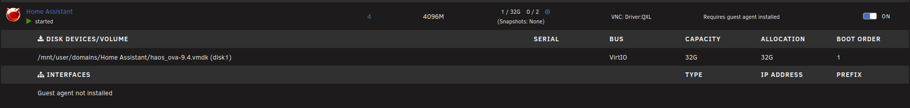

Sorry für die späte Rückmeldung. Der Serialwert vDisk1 war aus irgendeinem Grund entfernt. Den habe ich wieder eingetragen und dann hatte es funktioniert.

Hallo @_alo_ , ich wollte mich nochmal ausdrücklich bei dir für deine Hilfe bedanken. Ich habe jetzt mit Verweis auf die offizielle Anleitung eine neue VM installiert und diese problemlos mit einem Backup zum Laufen gebracht. Im Anschluss habe ich die beiden VMs verglichen und in der Daten eine Abweichung bei einem Eintrag gefunden. Jetzt läuft auch die alte VM wieder! Vielen Dank dir nochmals!

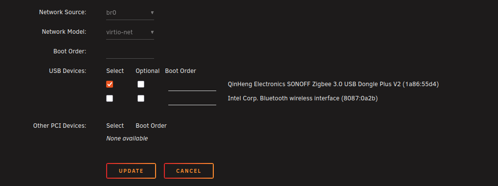

Die xml Datei habe ich gefunden und habe den Inhalt in ein File kopiert, welches sich im Anhang dieses Posts befindet. Dabei habe ich raw Werte gefunden, jedoch keine qcow. Das könnte eine mögliche Ursache sein. Ich habe einfach den Hacken unter edit wie folgt gesetzt: Unter USB Devices sieht es wie folgt aus: Das Ergebnis sollte hier doch insgesamt das gleiche sein oder welche Vorteile hätte dies, wenn ich das über die USB Devices laufen lasse? Nutzt du keinen Zigbee Stick und machst die Integrationen über eine Hue Bridge o.ä. bzw Wlan? Vielen Dank dir! HomeAssistant.xml
vmdk-VM (HomeAssistant) startet nicht mehr
Hallo @_alo_ , vielen Dank und sorry für die Verwechselung, habe es im obersten Post und Titel angepasst. Ich habe meinen Zigbee Stick getauscht. Vorher hatte ich einen Sonoff ZBDongle Plus (E-Typ) mit Firmware Version 6.10.3 im Einsatz. Da dieser ein Problem mit einem Aqara Taster hatte, wollte ich die Firmware updaten. Leider hat das Firmware Update über verschiedene Wege nicht funktioniert. Folglich habe ich mir den gleichen Stick nochmal gekauft und diesen konnte ich am PC von Version 6.10.3 auf 8.0.2 updaten. Danach habe ich die VM beendet und die Sticks getauscht. Der alte Stick wurde mir als USB-Device erkannt: QinHeng Electronics SONOFF Zigbee 3.0 USB Dongle Plus V2 (1a86:55d4) Der neue Stick wurde mir als USB-Device erkannt: Silicon Labs CP210x UART Bridge (10c4:ea60) Allerdings musste ich den Hacken bei Device Select ändern, da es ein anderer Eintrag war, obwohl es der gleiche USB Anschluss ist. Ebenso habe ich unter Plugins zwei Updates heute aktualisiert. Ich meine, dass es diese beiden waren, bin mir aber nicht gant Unraid Connect Community Applications Weitere Änderungen habe ich meinen Erinnerungen nach nicht durchgeführt. Den Stick habe ich bereits wieder zurückgetauscht und den Hacken entsprechend wieder angepasst. Leider finde ich den Ordner sowie die Datei nicht. Ich hätte diesen jetzt unter dem File Manager /user erwartet. Auch in den anderen Ordnern habe ich diesen Ordner nicht gefunden Gefunden habe ich lediglich user/system/libvirt und hier eine libvirt.img. Kannst du mich da bitte kurz hin navigieren? Ansonsten kann ich auch gerne noch zusätzlich ein Diagnostic File bereitstellen, sofern das weiterhilft. Ich habe ganz normal das Image genommen und von dort aus gestartet, wenn ich mich richtig erinnere. Das ist aber alles zu lange her um mich noch richtig zu erinnern. Vielen lieben Dank für deine tatkräftige Unterstützung. Bin hier echt gerade am verzweifeln. ;)

Hallo @_alo_ , vielen Dank für deine Antwort. Ich habe sowohl Unraid (also den Server) als auch die VM (Home Assistant) mehrfach neu gestartet. Der Dienst sollte auf diesem Screenshot ganz normal am Laufen sein. Wenn ich jedoch den Autostart deaktiviere und Home Assistant auf Stop klicke, dann drehen sich die beiden Pfeile, aber der Dienst ändert den Status nicht auf Stopped. Klicke ich nun auf VM Console (VNC), dann sieht das so aus und den Befehl "sudo apt install qemu-guest-agent" führt er auch nicht aus. Die Shell sieht auch komisch aus finde ich. Unraid verwende ich in der Version 7.1.4. Unter Logs bei der VM habe ich folgende Einträge gefunden: text error warn system array login 2025-10-09 15:53:49.355+0000: starting up libvirt version: 11.2.0, qemu version: 9.2.3, kernel: 6.12.24-Unraid, hostname: Tower LC_ALL=C \ PATH=/bin:/sbin:/usr/bin:/usr/sbin \ HOME='/var/lib/libvirt/qemu/domain-1-Home Assistant' \ XDG_DATA_HOME='/var/lib/libvirt/qemu/domain-1-Home Assistant/.local/share' \ XDG_CACHE_HOME='/var/lib/libvirt/qemu/domain-1-Home Assistant/.cache' \ XDG_CONFIG_HOME='/var/lib/libvirt/qemu/domain-1-Home Assistant/.config' \ /usr/local/sbin/qemu \ -name 'guest=Home Assistant,debug-threads=on' \ -S \ -object '{"qom-type":"secret","id":"masterKey0","format":"raw","file":"/var/lib/libvirt/qemu/domain-1-Home Assistant/master-key.aes"}' \ -blockdev '{"driver":"file","filename":"/usr/share/qemu/ovmf-x64/OVMF_CODE-pure-efi.fd","node-name":"libvirt-pflash0-storage","auto-read-only":true,"discard":"unmap"}' \ -blockdev '{"node-name":"libvirt-pflash0-format","read-only":true,"driver":"raw","file":"libvirt-pflash0-storage"}' \ -blockdev '{"driver":"file","filename":"/etc/libvirt/qemu/nvram/5659d810-d43e-b00f-a49b-6ee8d5a9d2cb_VARS-pure-efi.fd","node-name":"libvirt-pflash1-storage","read-only":false}' \ -machine pc-q35-7.1,usb=off,dump-guest-core=off,mem-merge=off,memory-backend=pc.ram,pflash0=libvirt-pflash0-format,pflash1=libvirt-pflash1-storage,hpet=off,acpi=on \ -accel kvm \ -cpu host,migratable=on,host-cache-info=on,l3-cache=off \ -m size=4194304k \ -object '{"qom-type":"memory-backend-ram","id":"pc.ram","size":4294967296}' \ -overcommit mem-lock=off \ -smp 4,sockets=1,dies=1,clusters=1,cores=4,threads=1 \ -uuid 5659d810-d43e-b00f-a49b-6ee8d5a9d2cb \ -no-user-config \ -nodefaults \ -chardev socket,id=charmonitor,fd=36,server=on,wait=off \ -mon chardev=charmonitor,id=monitor,mode=control \ -rtc base=utc,driftfix=slew \ -global kvm-pit.lost_tick_policy=delay \ -no-shutdown \ -boot strict=on \ -device '{"driver":"pcie-root-port","port":8,"chassis":1,"id":"pci.1","bus":"pcie.0","multifunction":true,"addr":"0x1"}' \ -device '{"driver":"pcie-root-port","port":9,"chassis":2,"id":"pci.2","bus":"pcie.0","addr":"0x1.0x1"}' \ -device '{"driver":"pcie-root-port","port":18,"chassis":3,"id":"pci.3","bus":"pcie.0","addr":"0x2.0x2"}' \ -device '{"driver":"pcie-root-port","port":19,"chassis":4,"id":"pci.4","bus":"pcie.0","addr":"0x2.0x3"}' \ -device '{"driver":"pcie-root-port","port":20,"chassis":5,"id":"pci.5","bus":"pcie.0","addr":"0x2.0x4"}' \ -device '{"driver":"ich9-usb-ehci1","id":"usb","bus":"pcie.0","addr":"0x7.0x7"}' \ -device '{"driver":"ich9-usb-uhci1","masterbus":"usb.0","firstport":0,"bus":"pcie.0","multifunction":true,"addr":"0x7"}' \ -device '{"driver":"ich9-usb-uhci2","masterbus":"usb.0","firstport":2,"bus":"pcie.0","addr":"0x7.0x1"}' \ -device '{"driver":"ich9-usb-uhci3","masterbus":"usb.0","firstport":4,"bus":"pcie.0","addr":"0x7.0x2"}' \ -device '{"driver":"virtio-serial-pci","id":"virtio-serial0","bus":"pci.2","addr":"0x0"}' \ -blockdev '{"driver":"file","filename":"/mnt/user/domains/Home Assistant/haos_ova-9.4.vmdk","node-name":"libvirt-1-storage","auto-read-only":true,"discard":"unmap","cache":{"direct":false,"no-flush":false}}' \ -blockdev '{"node-name":"libvirt-1-format","read-only":false,"discard":"ignore","cache":{"direct":false,"no-flush":false},"driver":"vmdk","file":"libvirt-1-storage","backing":null}' \ -device '{"driver":"virtio-blk-pci","bus":"pci.3","addr":"0x0","drive":"libvirt-1-format","id":"virtio-disk2","bootindex":1,"write-cache":"on"}' \ -netdev '{"type":"tap","fd":"37","id":"hostnet0"}' \ -device '{"driver":"virtio-net","netdev":"hostnet0","id":"net0","mac":"52:54:00:11:ff:0c","bus":"pci.1","addr":"0x0"}' \ -chardev pty,id=charserial0 \ -device '{"driver":"isa-serial","chardev":"charserial0","id":"serial0","index":0}' \ -chardev socket,id=charchannel0,fd=35,server=on,wait=off \ -device '{"driver":"virtserialport","bus":"virtio-serial0.0","nr":1,"chardev":"charchannel0","id":"channel0","name":"org.qemu.guest_agent.0"}' \ -device '{"driver":"usb-tablet","id":"input0","bus":"usb.0","port":"2"}' \ -audiodev '{"id":"audio1","driver":"none"}' \ -vnc 0.0.0.0:0,websocket=5700,share=ignore,audiodev=audio1 \ -k de \ -device '{"driver":"qxl-vga","id":"video0","max_outputs":1,"ram_size":67108864,"vram_size":67108864,"vram64_size_mb":63,"vgamem_mb":64,"bus":"pcie.0","addr":"0x1e"}' \ -global ICH9-LPC.noreboot=off \ -watchdog-action reset \ -device '{"driver":"usb-host","hostdevice":"/dev/bus/usb/001/004","id":"hostdev0","bus":"usb.0","port":"1"}' \ -device '{"driver":"virtio-balloon-pci","id":"balloon0","bus":"pci.4","addr":"0x0"}' \ -sandbox on,obsolete=deny,elevateprivileges=deny,spawn=deny,resourcecontrol=deny \ -msg timestamp=on 2025-10-09 15:53:49.355+0000: Domain id=1 is tainted: high-privileges char device redirected to /dev/pts/0 (label charserial0) 2025-10-09T15:55:11.666450Z qemu-system-x86_64: warning: no scancode found for keysym 0 2025-10-09T15:55:11.749333Z qemu-system-x86_64: warning: no scancode found for keysym 0Als IP habe ich immer folgende abgerufen: http://homeassistant.local:8123 Ich meinte, dass ich eine IP Adresse fix vergeben hatte, aber ich sehe sie unter edit jedenfalls nicht. Jedenfalls hat es immer über http://homeassistant.local:8123 funktioniert. Jedenfalls liefen sie jeweils über Port 8123. Beide IP Adressen, die ich noch in meinem Browserverlauf habe funktionieren beide jedenfalls nicht (weiß aber gerade auch nicht mehr, ob sie früher mal funktionierten). Home Assistant ist auch nur lokal erreichbar und nicht von extern. Vielen Dank für deine Hilfe. Ich hoffe, dass ich deine Rückfragen so gut wie möglich beantworten konnte.

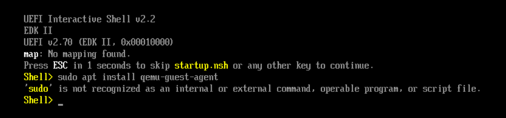

Hallo zusammen, nach mehreren Neustarts meines Unraid startet mein Home Assistant in einer VM nicht mehr. Konkret ist sie gestartet, aber ich kann sie per Browser nicht erreichen. Unter VMS in Unraid steht unter IP Address: Requires guest agent installed. Vermutlich dürfte der nicht installierte Guest Agent das Problem sein oder? Wie bekomme ich diesen installiert bzw das Problem gelöst? Unter Apps finde ich leider keinen Guest Agent. Vielen Dank und beste Grüße
