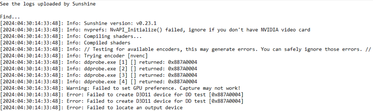

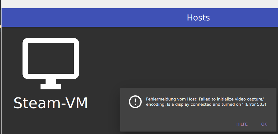

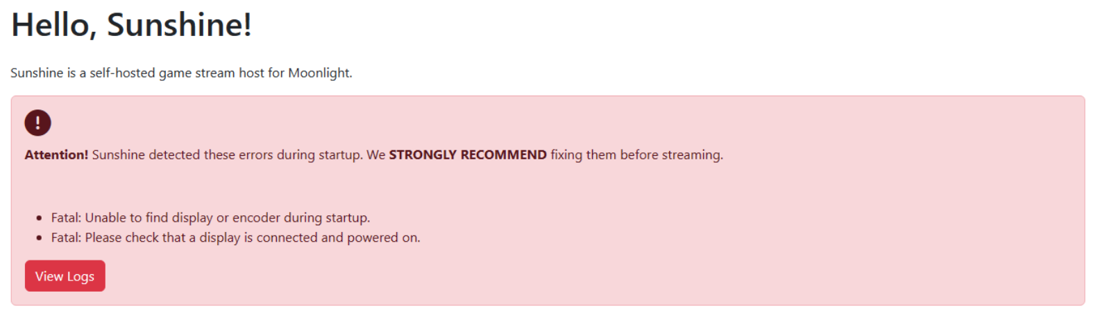

Mist, hab vermutet das es an der Hardware liegt... Verstanden! Dann erspare ich mir das mal. Kannst du eine passiv gekühlte Grafikkarte für einen Gelegenheitspieler empfehlen? Ich werde auch mal auf der Arbeit schauen, ich meine da liegen noch ein paar Nvidia Karten herum. Limbo https://store.steampowered.com/app/48000/LIMBO/ Inside https://store.steampowered.com/app/304430/INSIDE/ Little Nightmares https://store.steampowered.com/app/424840/Little_Nightmares/ Bei den Kids ist immer mal wieder Minecraft im Gespräch, gibt es aber nicht auf Steam. https://www.minecraft.net/en-us Danke für den Tipp, ist notiert

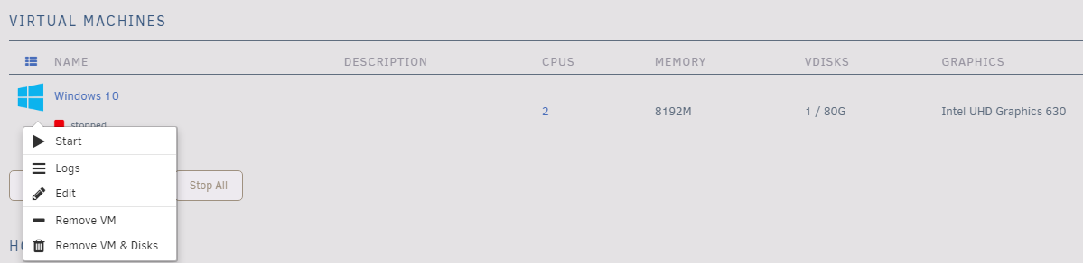

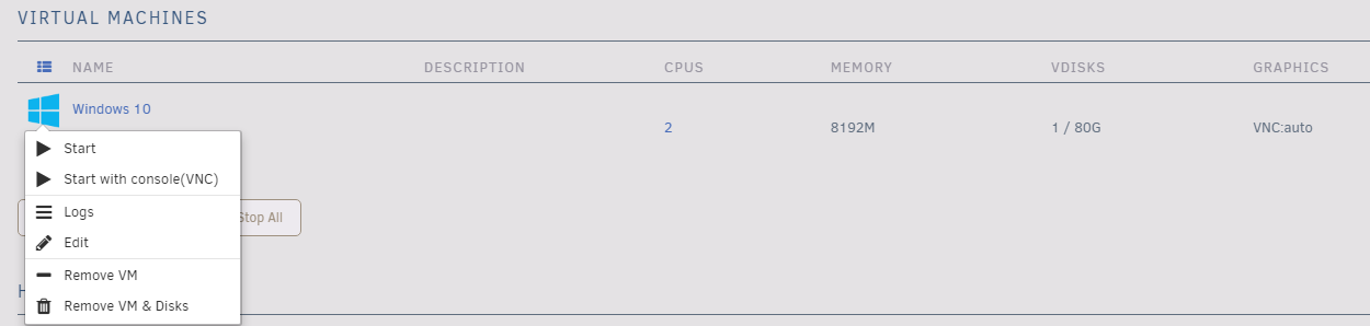

Zugewiesen war "Virtual". Ich habe es nun mal auf die Intel umgestellt, mit dem Ergebnis, dass die Option "mit VNC starten" nicht mehr zur Verfügung steht und ein RDP Zugriff auch nicht mehr möglich ist (Statische IP). Intel Virtual/VNC
