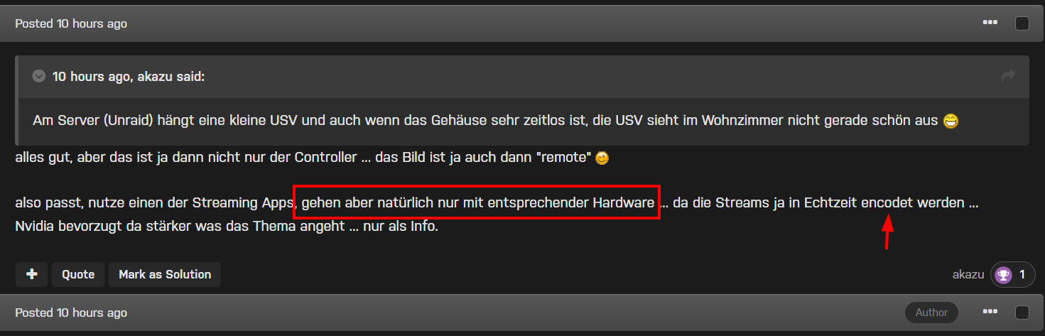

Am Server (Unraid) hängt eine kleine USV und auch wenn das Gehäuse sehr zeitlos ist, die USV sieht im Wohnzimmer nicht gerade schön aus :D
alles gut, aber das ist ja dann nicht nur der Controller ... das Bild ist ja auch dann "remote" ;)
also passt, nutze einen der Streaming Apps, gehen aber natürlich nur mit entsprechender Hardware ... da die Streams ja in Echtzeit encodet werden ...
Nvidia bevorzugt da stärker was das Thema angeht ... nur als Info.
