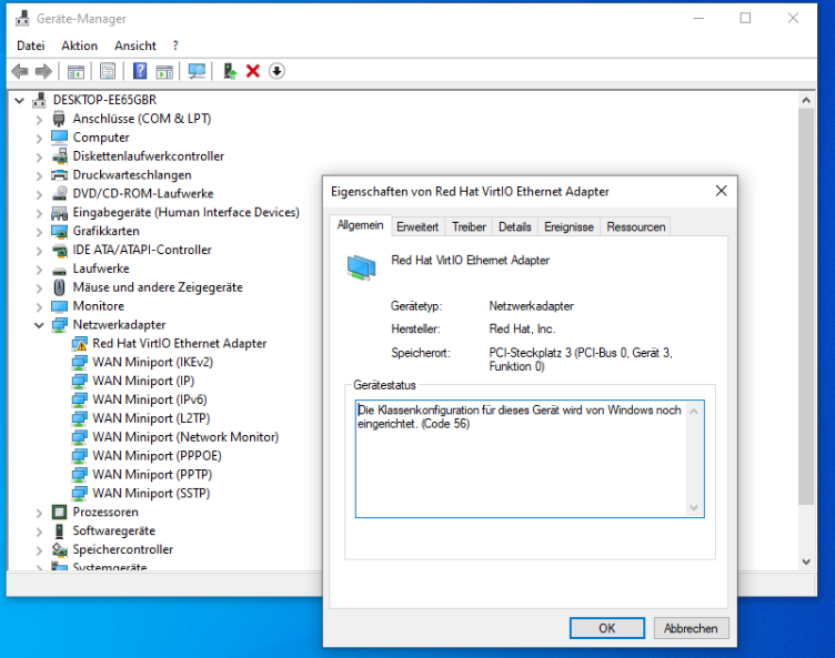

VM: Installation der Netzwerktreiber nicht möglich (Code 56)
Spannend, wenn ich nun von der Q35-5.1 auf die Q35-7.1 umstelle, akzeptiert er auch das bzw. die Netzwerkkarte bleibt bestehen und ist aktiv.
