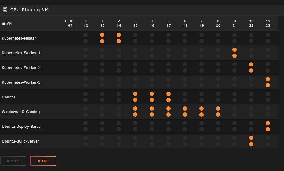

ich habe auf meinen Unraid Server mehre VM ich verstehe das Thema CPU Pinning & CPU Isolation noch nicht so richtig.
Die Kubernetes VMs sind normale Ubuntu Server Maschine der VM sind die gleichen Cores zugewiesen wie hier unter CPU Pinning
Die Ubuntu und Windows-10-Gaming Maschine haben eine RTX 3060 (die gleiche) per Passthrough durchgerecht es läuft immer nur eine VM
Die Deployment und Build Server sind auch normale Ubutun Server Maschinen.
Wie sollte dieses nun richtig konfiguriert werden?
Die Windows VM hat die CPUs wie folgt zugewiesen bekommen.

Den Artikel unter Anleitungen habe ich gelesen aber noch nicht sorichtig verstanden glaube ich.
