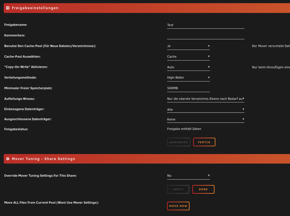

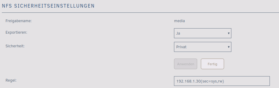

October 3, 20233 yr Hallo zusammen Hier eine Anleitung wie ich den Zugriff von einem Ubuntu PC auf ein Unraid Share per NFS realisiert habe. Da ich selbst noch neu bin in der Materie bin, sind Verbesserungsvorschläge willkommen 🙂 Unraid: Vorbereitungen und Einstellungen 1) Unter Netzwerkdienste NFS aktivieren 2) Unter den Freigabeeinstellungen - NFS Sicherheitseinstellungen, das Exportieren altivieren. Als Auswahl der Sicherheit z. B. Privat auswählen. In der Regel wird definiert mit welchen Berechtigungen der Ubuntu PC auf das Share zugreifen darf. Beispiele für den Zugriff von einem PC: <PC IP-Adresse>(sec=sys,ro) | Nur Lesezugriff <PC IP-Adresse>(sec=sys,rw) | Lese -und Schreibzugriff Beispiele für den Zugriff von mehreren PCs, die Trennung der IP-Adressen erfolgt durch ein Leerzeichen: <PC#1 IP-Adresse>(sec=sys,rw) <PC#2 IP-Adresse>(sec=sys,ro) ... Damit der Zugriff immer möglich ist, sollte man die IP-Adresse der PCs auf dem Router a) im DHCP Bereich reservieren oder b) eine statische IP-Adresse ausserhalb des DHCP Bereiches vergeben. Das Share media ist in Unraid unter /mnt/user/media bereitgestellt/eingebunden. Ubuntu: Das Share einbinden 1) Verzeichnis zum einbinden anlegen sudo mkdir /media/unraid-media 2) Manuelles einbinden testen sudo mount -t nfs Unraid-IP:/mnt/user/media /media/unraid-media -v Auf der Navigationsleiste des Dateimanagers ist nun das eingebundene Share verfügbar. 3) Manuelles aushängen sudo umount /media/unraid-media 4) Dauerhaftes einbinden Die fstab editieren sudo nano /etc/fstab und die benötigten Informationen hinterlegen #<file system> <mount point> <type> <options> <dump> <pass> # mount unraid shares Unraid IP-Adresse:/mnt/user/media /media/unraid-media nfs defaults 0 0 Das war es auch schon, zukünftig wird das Share automatisch in das Dateisystem eingebunden und im Dateimanager bereitgestellt. --- Nützliche Links: https://wiki.ubuntuusers.de/Verzeichnisstruktur/ https://wiki.ubuntuusers.de/mount/#Einzelne-Ordner-einbinden https://wiki.ubuntuusers.de/fstab/ Edited October 4, 20233 yr by akazu Beispiele für Regel hinzugefügt
October 3, 20233 yr Vielleicht solltest du noch kurz erklären warum und welche IP bei Regel eingetragen wird, und wie man dort mehrere IP's eintragen kann.Gesendet von meinem Pixel 6 Pro mit Tapatalk
October 4, 20233 yr Author 12 hours ago, Archonw said: Vielleicht solltest du noch kurz erklären warum und welche IP bei Regel eingetragen wird, und wie man dort mehrere IP's eintragen kann. Gesendet von meinem Pixel 6 Pro mit Tapatalk Vielen Dank, habe ich nachgetragen.

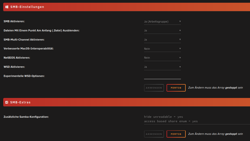

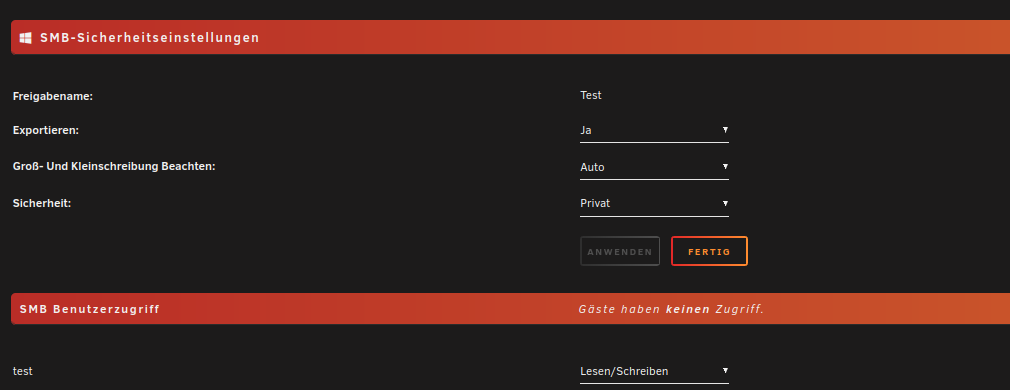

October 6, 20233 yr 25 minutes ago, akazu said: Spannend, wusste nicht dass das geht. Wie sieht den der SMB Eintrag in der fstab aus? Und musst du in unter den SMB Einstellungen auf eine Regel festlegen? Ja, musst du. Sprich mich später nochmal an. Dann kann ich dir Beispiele schicken. Wenn ich es vergessen sollte. 26 minutes ago, akazu said: Wie hast du das realisiert? Gibt es eine Möglichkeit die beiden Welten auch eine Berechtigungsebene zu bringen? Unter SMB kein Ding. Bei NFS und SMB Mischung schau mal in den von dir genannten Thread von mir. Da war meine ich was mit den Squash gewesen wo man dem User eine ID verpassen kann. Das kannst du mal testen ob das hilft. 30 minutes ago, akazu said: Vielen Dank. Ich habe gemerkt, das ich in Unraid gerade was die Verzeichnisstruktur angeht Verständnisproblem hatte/habe. Dadurch fällt es mir teilweise nicht so einfach Unraid so zu nutzen wie ich es gerne würde. Ich glaube das Potenzial ist riesig. Aus "ich nutze es zum Lernen und Verstehen" wurde "es gefällt mir sehr gut". Deshalb nutze ich es jetzt einfach, auch wenn ich viel nachlesen muss. Hab aber absolut nichts gegen M$ Großartig!

February 12, 20251 yr Hallo, ich habe mit NFS zu Ubuntu probleme mit den schreibrechten. So sieht meine regel aus in der GUI (Tailscale ip ) ich habe es auch mit der öffentlichen IP versucht. 100.94.xxx.xxx(sec=sys,rw) <---- bevor eine fragt natürlich steht in der config keine xxx.xxx Bekomme keine Schreibrechte immer Permission denied cp: cannot create regular file '/chroot/unraid/Test/test': Permission denied Öffentlich geht alles ohne probleme hat jemand einen Tipp für mich? Gruß jek Edited February 12, 20251 yr by jekahr
