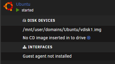

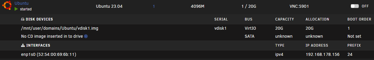

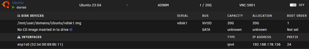

1 hour ago, Island_Keeper said:
Unter VMS in Unraid steht unter IP Address: Requires guest agent installed.
Also in etwa so (ich bin noch auf 6.12)? Oder über welches OS reden wir eigentlich?
21 minutes ago, Island_Keeper said:
Vermutlich dürfte der nicht installierte Guest Agent das Problem sein oder?
Der ist auf jeden Fall das Problem, dass dir an dieser Stelle nicht die IP der VM angezeigt wird, weil der host (unraid) nicht mit dem guest (nextcloud VM) über virtio kommunizieren kann.
Die gestartete VM hat aber wahrscheinlich trotzdem eine, hast du das geprüft? Hast du sie fix vergeben oder nutzt Du DHCP?
Auch ohne guest agent (hatte ihn ja bislang auch nicht) hat meine VM ganz normal ein DHCP Adresse bekommen und ist auch von außen per SSH erreichbar!
Also nein: der fehlende guest agent sollte m.M.n. nicht das Problem sein....

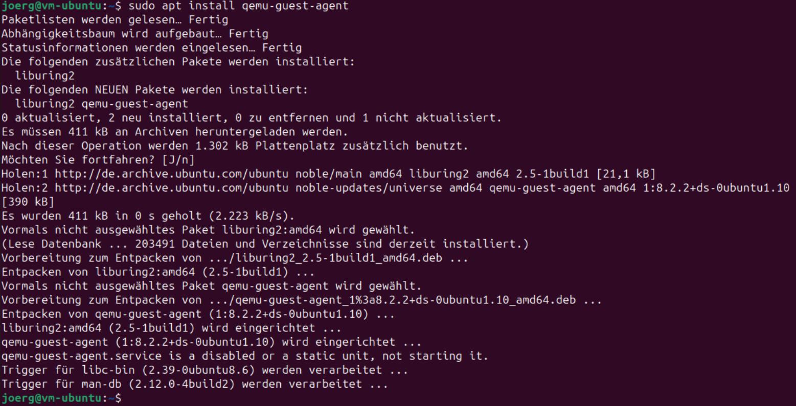

connecte Dich mal per VNC, öffne Paketmanager oder ein Terminal und installiere den "qemu-guest-agent" z.B. so:
danach zeigt unraid die IP auch an:
Aber das hilft Dir auch nicht bei deinem nextcloud-Problem 🤔

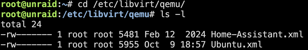

Ansonsten poste mal die zugehörige XML Datei zu dieser VM, die findest Du unter /etc/libvirt/qemu/

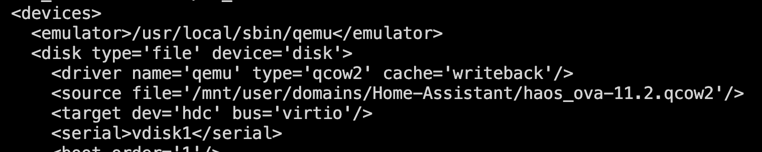

Ich erinnere mich, dass ich auch ein ähnliches Problem mit meiner HA-VM hatte zu Anfang. Hier hatte eine Änderung über die GUI dazu geführt, dass iirc der Typ der vdisk verändert wurde woraufhin auch nichts mehr gebootet wurde und erst nachdem ich das in der XML-Datei geändert hatte (geht nicht in der GUI), startete sie wieder...

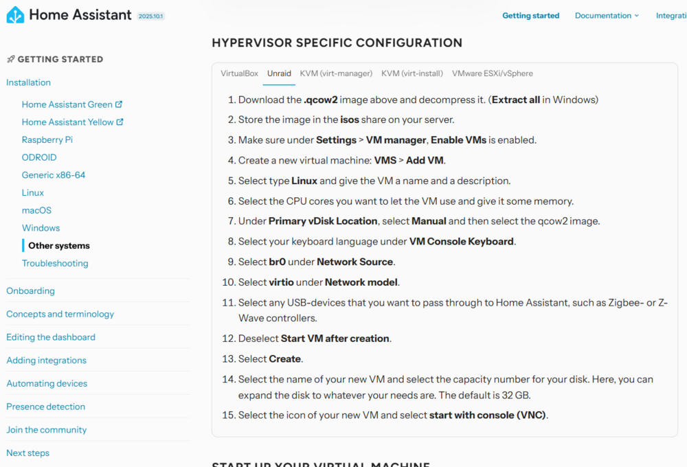

Hast Du die VM nach Anleitung von HA mit dem heruntergeladenen qcow Image erstellt so wie ich?
Ich meine an dieser Stelle in der XML war das Problem, dass hier der driver-type von der unraid-Gui bei einer anderen Änderung auf "raw" geändert wurde und ich das rückgängig zu "qcow2" machen musste und dann lief es direkt wieder:
mag aber auch sein, dass das damals ein Bug in 6.x war 🤷‍♂️ und bei Dir noch was anderes vorliegt
aber vielleicht das mal kontrollieren....

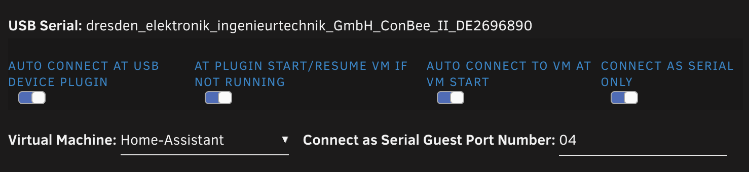

Ich habe meinen Zigbee Stick getauscht. Vorher hatte ich einen Sonoff ZBDongle Plus (E-Typ) mit Firmware Version 6.10.3 im Einsatz. Da dieser ein Problem mit einem Aqara Taster hatte, wollte ich die Firmware updaten. Leider hat das Firmware Update über verschiedene Wege nicht funktioniert.
Folglich habe ich mir den gleichen Stick nochmal gekauft und diesen konnte ich am PC von Version 6.10.3 auf 8.0.2 updaten. Danach habe ich die VM beendet und die Sticks getauscht.
Der alte Stick wurde mir als USB-Device erkannt: QinHeng Electronics SONOFF Zigbee 3.0 USB Dongle Plus V2 (1a86:55d4)
Der neue Stick wurde mir als USB-Device erkannt: Silicon Labs CP210x UART Bridge (10c4:ea60)
Allerdings musste ich den Hacken bei Device Select ändern, da es ein anderer Eintrag war, obwohl es der gleiche USB Anschluss ist.
Ebenso habe ich unter Plugins zwei Updates heute aktualisiert. Ich meine, dass es diese beiden waren, bin mir aber nicht gant
  • Unraid Connect
  • Community Applications
Weitere Änderungen habe ich meinen Erinnerungen nach nicht durchgeführt.
Den Stick habe ich bereits wieder zurückgetauscht und den Hacken entsprechend wieder angepasst.
Leider finde ich den Ordner sowie die Datei nicht. Ich hätte diesen jetzt unter dem File Manager /user erwartet. Auch in den anderen Ordnern habe ich diesen Ordner nicht gefunden Gefunden habe ich lediglich user/system/libvirt und hier eine libvirt.img. Kannst du mich da bitte kurz hin navigieren?

übrigens: Ich meine dass ich meinen conbeeII (zigbee) Stick damals über das Plugin "USB Manager" an die VM gebunden habe und hierzu gar nichts in den VM-Settings gemacht habe (ich habe aus Stromspargründen schon lange keinen USB-Stick mehr für HA am Server...)
achja, den alten Eintrag gibt es ja dort auch noch:
sie liegt wie geschrieben unter /etc/libvirt/qemu, nicht unter /usr oder /mnt/user o.ä.
EDIT:
um an das gesamte Filesystem deines unraid Server zu kommen, öffne in der GUI ein Terminal oder logge dich per SSH ein
dann findest Du die XML-Dateien hier:
Ich habe einfach den Hacken unter edit wie folgt gesetzt:
Unter USB Devices sieht es wie folgt aus:
Das Ergebnis sollte hier doch insgesamt das gleiche sein oder welche Vorteile hätte dies, wenn ich das über die USB Devices laufen lasse?
Nutzt du keinen Zigbee Stick und machst die Integrationen über eine Hue Bridge o.ä. bzw Wlan?
ja, vermutlich ist es am Ende dasselbe.
wie gesagt, mit USB mache ich hier schon lange nichts mehr (hier läuft alles über IP Richtung HA) und kann das gerade auch nicht testen....

Dabei habe ich raw Werte gefunden, jedoch keine qcow. Das könnte eine mögliche Ursache sein.
ich denke nicht, denn:
11 hours ago, Island_Keeper said:
Ich habe ganz normal das Image genommen und von dort aus gestartet

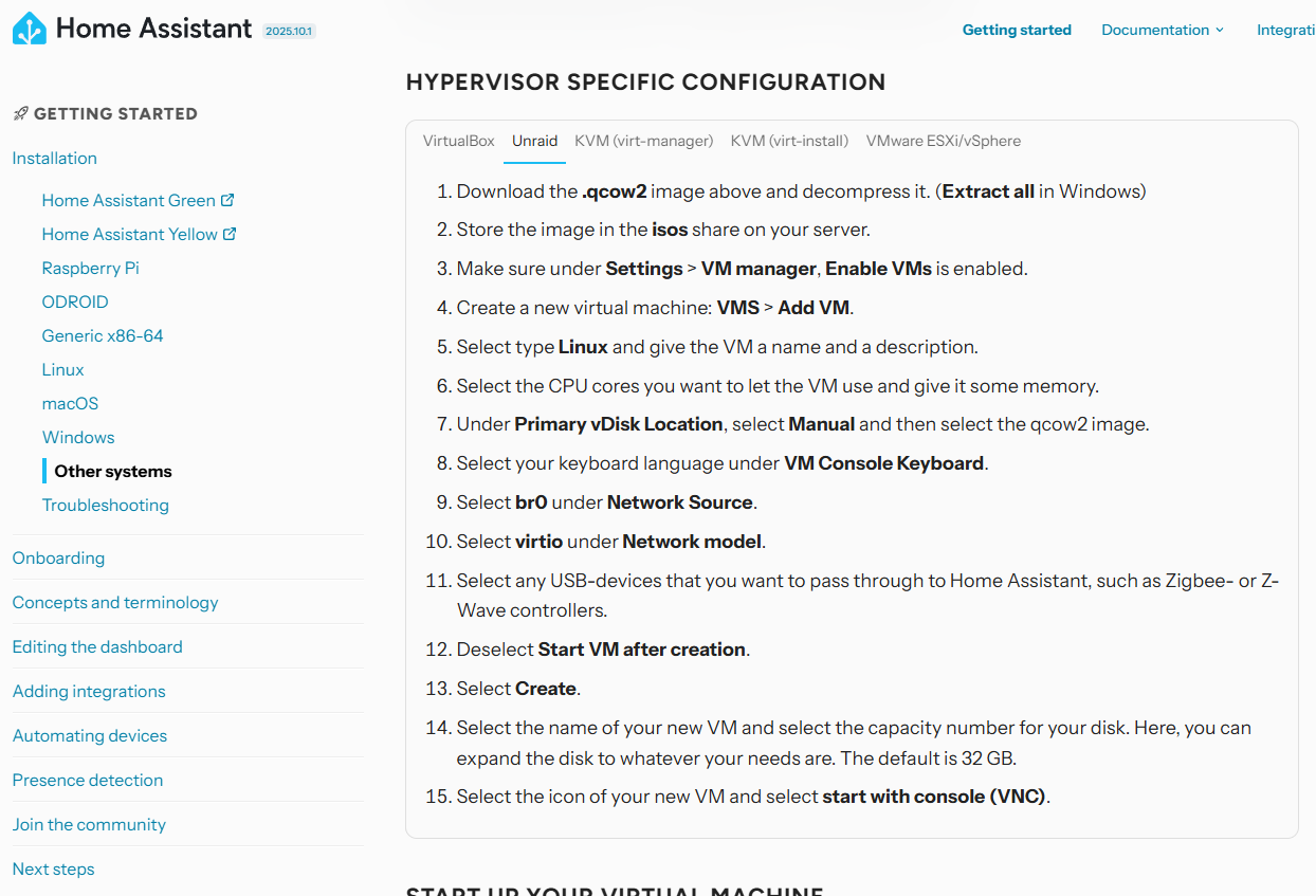

wie gesagt, weiß ich nicht, was Du damit meinst, ich bin damals dieser offiziellen Anleitung von HomeAssistant für unraid gefolgt, da heißt es:
Dementsprechend habe ich das offizielle qcow2-Image!
In Deiner XML sieht es dagegen so aus, als wenn Du das damals anders installiert hast bzw. das "falsche" Image runtergeladen hast (.vmdk wird aktuell auf o.g. Homepage angegeben unter Windows für VMware Workstation oder für Virtualbox apple silicon unter MacOS). Wenn das unter unraid bislang lief, ist's ja gut👍, aber auf was Du dann bei der VMDK-Variante ggf. noch achten musst kann ich Dir leider nicht sagen...
Da steht bei Dir type=vmdk...
...und ich denke, das ist dann auch so richtig, weil es ja zur Image-Datei passt.
Aber wie gesagt, da müssen jetzt andere VM-Experten was zu sagen! (das mit der Änderung qcow/raw war ja nur eine Idee/Erfahrung von mir).

Hallo @_alo_ ,
ich wollte mich nochmal ausdrücklich bei dir für deine Hilfe bedanken.
Ich habe jetzt mit Verweis auf die offizielle Anleitung eine neue VM installiert und diese problemlos mit einem Backup zum Laufen gebracht. Im Anschluss habe ich die beiden VMs verglichen und in der Daten eine Abweichung bei einem Eintrag gefunden. Jetzt läuft auch die alte VM wieder!
Vielen Dank dir nochmals!
