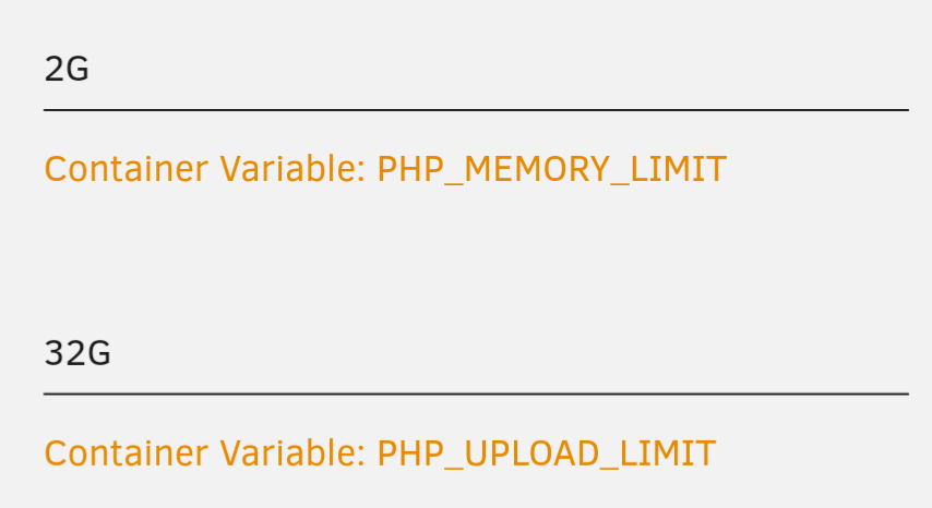

July 19, 20233 yr Community Expert Ich nutze übrigens die zwei Variablen: Und dieses Script: # add custom php settings htaccess_file="/mnt/cache/appdata/nextcloud/html/.htaccess" if [[ -f "$htaccess_file" ]]; then if ! grep "LimitRequestBody" "$htaccess_file" &>/dev/null; then echo " # Custom Apache Settings LimitRequestBody 0 " >> "$htaccess_file" echo ".htaccess updated." else echo ".htaccess already up-to-date." fi else echo "Error: .htaccess not found." fi Letzteres hatte ich auch mal als Bug Report bei Nextcloud gepostet, wurde aber voreilig geschlossen: https://github.com/nextcloud/server/issues/37695 Mittlerweile ist es mir auch zu dumm wegen sowas den Leuten hinterherzulaufen. Ein Bug ist es in jedem Fall, da der Apache Webserver standardmäßig bei 1GB zu macht. Da kann man bei PHP einstellen was man will.
