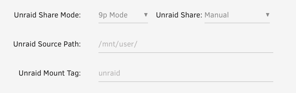

VM share config:
264651296_Screenshot2022-11-18at9_29_46AM.thumb.png.9c799fd86d34ec5d1d7268c6ae2e42fc.png
