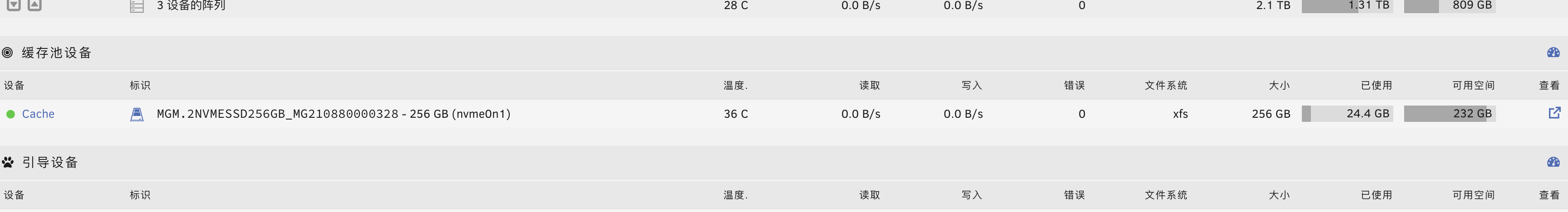

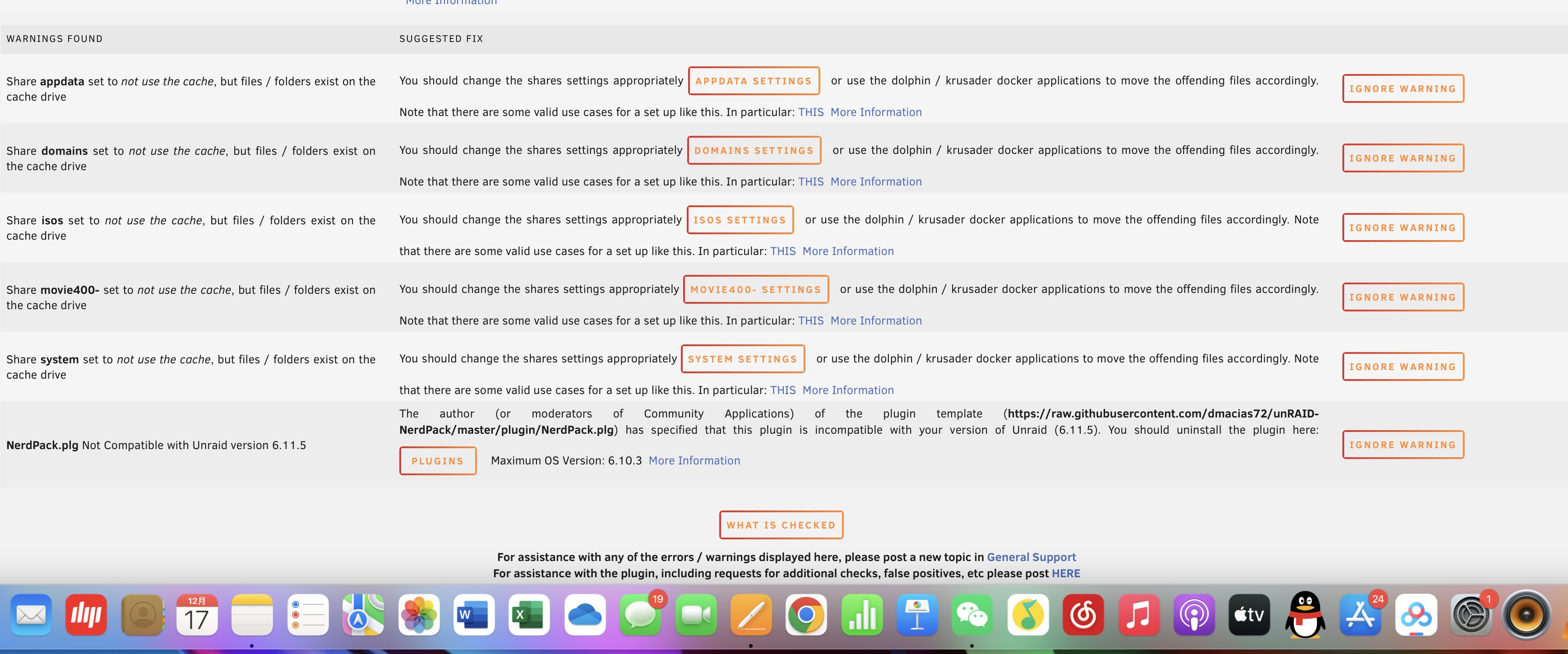

1、appdate domains system isos四个文件夹使用缓存,模式为仅,不想使用缓存,直接改成否,文件夹并没有直接写回指定阵列,而是留在了缓存里,并且系统智能的报错,提示四个文件夹不在设定位置,应对方法,就是从仅先改为是,让这些文件先从缓存回到阵列,然后才可以改成否。

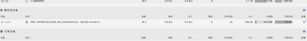

2、按照先设成是,再设置否,把存在缓存里的appdate domains  isos都回写到了阵列中,但是sysrem还是固执的留在缓存里,没有回写,我想到也许是docker的设置问题,我就把docker、虚拟机都删了,但system还是待在缓存里,最后,我在smb共享里把system文件里的docker和ill文件夹都删了,这时候又尝试设置是移动system,这次终于成功了,system回写到了阵列里。啥原因我不懂,我猜system里的文件夹,看起来只有20多g,但是当时设置的虚拟硬盘是按需分配,实际是很大,而且反复安装,多个设置,系统认为文件大于要回写的阵列磁盘,所以一直回写失败,回写失败也没有提示,只能能看到system固执的留在缓存里,也许要学会看日志了。

unraid没点移动直接取消了文件夹缓存,导致文件夹的文件遗留在了ssd里,这种情况有办法处理吗?
万兆网络,1.92T缓存,默认按照官方设置目录环境。
