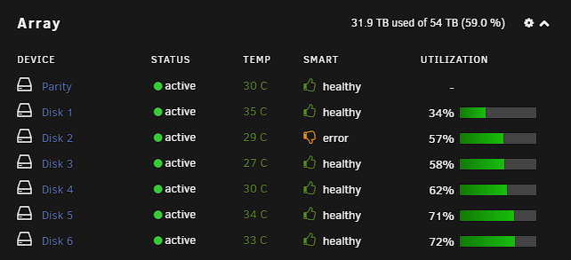

Erreur sur disque dur
Erreur sur disque dur #2
Est-ce une erreur critique ?
J'ai lancé un SMART extended self-test
Donc je vais attendre le résultat
Peut-être pas "critique", mais ce n'est pas bon signe.
Le SMART nous en dira plus en effet.

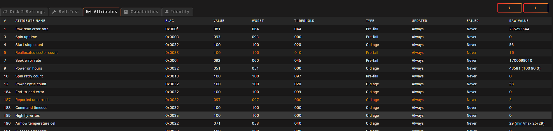

Est-ce qu'il y a quelques choses que je ne vois pas ?
Num Test_Description Status Remaining LifeTime(hours) LBA_of_first_error
# 1 Extended offline Completed without error 00% 43588 -
# 2 Extended offline Completed without error 00% 31220 -
# 3 Short offline Completed without error 00% 30843 -
Je vois deux réponses différentes pour les deux attributs en question :
  • L'attribut 5 (Reallocated Sectors) n'est pas idéal, mais à priori le disque a fait son travail et les données de ces secteurs ont été réallouées sur des secteurs réservés à cet effet. Ce serait plus gênant s'il y avait des 197 ou 198. Ou si l'attribut était encore plus haut, que le nombre augmentait régulièrement, etc.
  • Par contre l'attribut 187 (Reported incorrect) est plus inquiétant. Ca signifie des erreurs qui n'ont pas pu être récupérées grace à l'ECC inclus dans le disque. Est-ce qu'il y avait des données importantes sur ces secteurs ? Est-ce que c'est liés aux trois erreurs apparues à 31212 heures (lignes 149 à 198) ?
A toi de voir quelle confiance tu accordes au disque.
Si tu veux lui laisser sa chance, tu peux cliquer sur le pouce dans le Dashboard et 'Acknowledge' le défaut. Tu seras de nouveau alerté la prochaine fois qu'un attribut change.
Je vais voir
J'ai deux disques en réservent... je vais peut-être le changé pour être sur.
