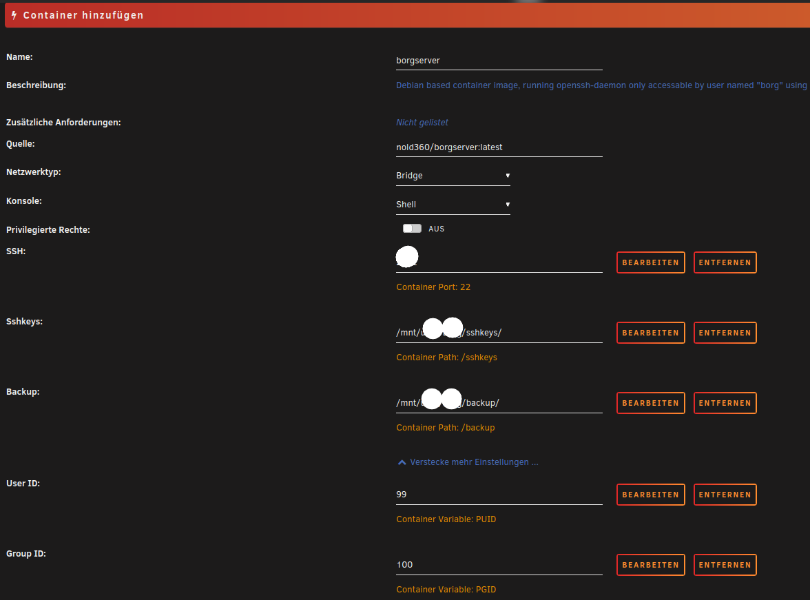

  • Docker Container borgserver am Unraid Server
Im Template stellt man dann die gewünschten Präferenzen ein.

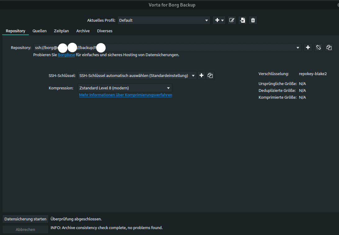

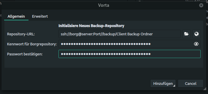

Im Vorta Client fügt man erst ein Repository über das + hinzu oder erstellt ein neues.
1207337529_Bildschirmfotovom2023-02-0418-50-36.thumb.png.3659a031f96fc2ccb737d77858471bfb.png622653190_Bildschirmfotovom2023-02-0418-49-43.png.f982b550c9434e136522275a1646a99c.png
Einstellungen zum Autostart, Schedule, was gesichert werden soll und was nicht bspw. über Excludes .... kann man noch in den Settings konfigurieren.
Für eine bessere Kompression kann man diese noch anpassen.
