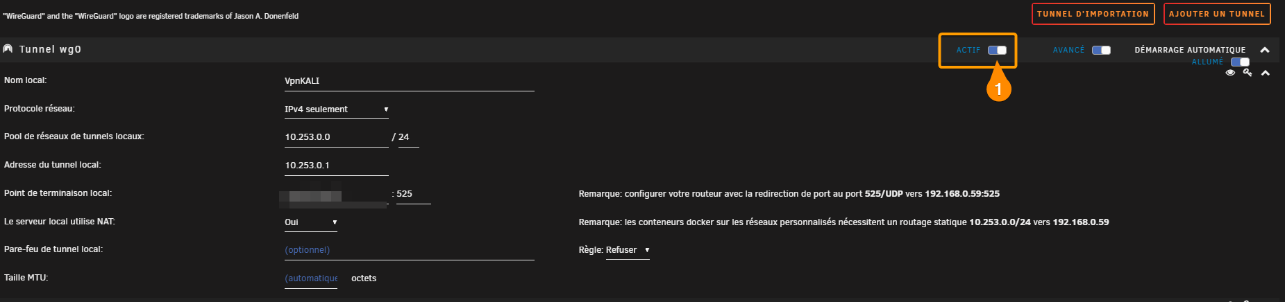

Pour l'instant j'ai activé wireguard, ajouté un pair et scanné le QRcode avec mon smartphone, ouvert le port 5182 UDP de la box sur l'ip interne du nas.
sur le téléphone je désactive le wifi me connecte au vpn grâce a l'appli ça fonctionne ( mais est ce que je passe vraiment par ma box du coup comment le savoir ?)
lorsque j'essaye d’accéder au stockage via CX explorateur il m'indique que l’accès est impossible
les deux premier screenshot sont issu de la page de configuration, le dernier du téléphone

Salut salut DuyDung 👋
Ta configuration pour le von me semble toute bonne sur ton Unraid, pense a bien ouvrir ton port 51820 en udp sur ta box internet qui redirige vers ton Nas/Serveur Unraid, une fois les port bien ouvert met toi bien en 3/4/5g et connecte toi a ton vpn, une fois sa fait tu devrais envoyer / recevoir tes donner sans soucis.
Si jamais normalement quands tu te connectes a ton vpn, tu devrais voir sur le dashbord ou sur le menue du vpn manager les donnée reçus et envoyées sa peut t'aider a voir d'ou viens ton soucis
EDIT !
Je viens de voir tout en haut a coter du mode avancer, ton VPN est marquer comme Inactif ! Il faut penser a bien l'activer aussi sinon tu ne recevra aucune donnée !

Bonjour Fantucle,
Je l'avais laissé inactif après mes tests précédents mais la en l'activant tout fonctionne du premier coup ( au point de me demander si je l'ai réellement activé un jour ou juste allumé sur la partie droite? 🙃 )
Je me sens un peu bête merci beaucoup test en 4 et 5G a la maison impeccable, ! je testerai en wifi du boulot demain !
j'ai refait la configuration plusieurs fois pour un truc si bête... comme quoi!
