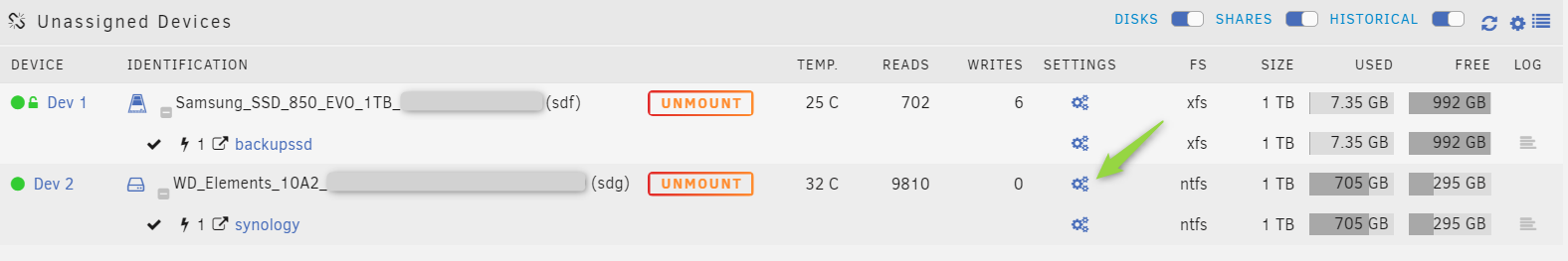

Unter Unassigned Devices auf die Einstellungen der Disk (hier "Dev 2") gehen.

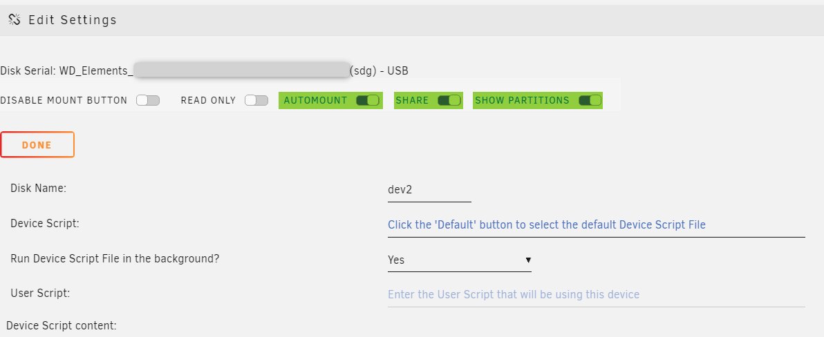

Dort die Optionen "Automount", "Share" und "Show Partitions" aktivieren.

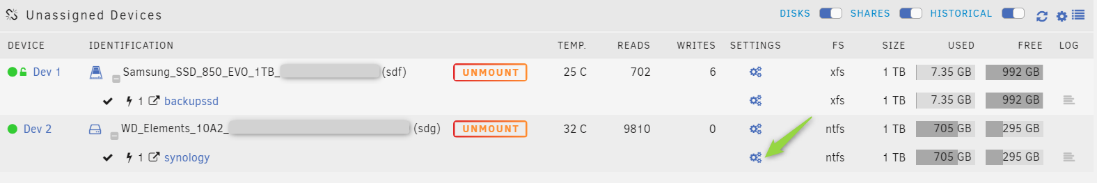

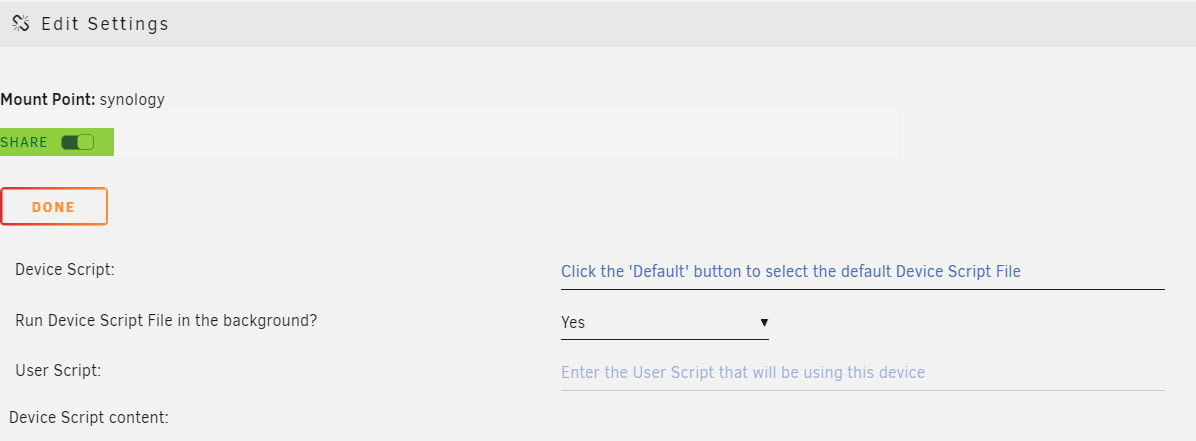

Unter Unassigned Devices auf die Einstellungern der Partition gehen (hier "synology").
Dort kontrollieren ob bei dem Mount Point die Option "Share" aktiviert wurde, wenn nicht aktivieren.

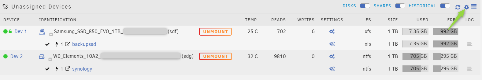

Die Unassigned Device Einstellungen aufrufen.

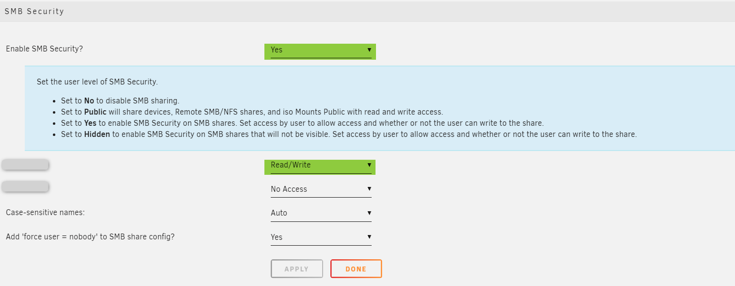

Unter "SMB Security" die gewünschten Einstellungen treffen. Beispiel: Mit "Yes" die Freigabe sichtbar machen und einem Benutzer den Zugriff erlauben.
Nach ca. zwei Minuten sollte man auf die Freigabe unter Windows zugreifen können "\\servername\freigabename".
