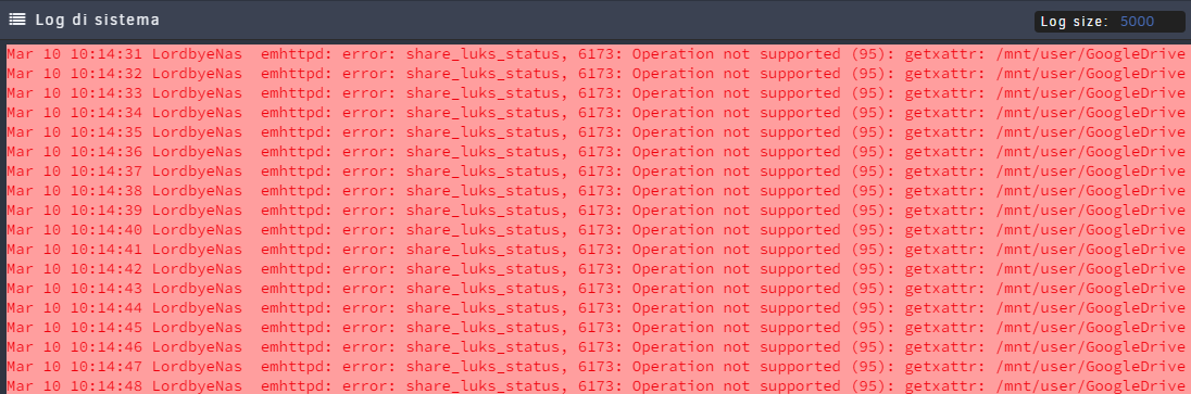

nel mio log di sistema ho un flood (ogni secondo) di un errore:
emhttpd: errore: share_luks_status, 6173: operazione non supportata (95): getxattr: /mnt/user/GoogleDrive
Immagine.png.d99cdcc116a9ba611f0472f17173c4a7.thumb.png.fd5b5b066a5393a15dd136a36ee0ec05.png
mi è stato detto che devo spostare la cartella su disk e non in user ma al momento per motivi di tempo e funzionalità non riesco a farlo
detto che lo stesso unassigned device non mi vede il disco "disk"
Potrei provare con un script ulteriore, ma la idea di riconfigurare plex mi viene male
Il problema è che si riempe una partizione (quella di log) e devo riavviare.
volevo sapere si può cancellare il log/la partizione senza riavviare? o si può evitare di fare il logging di quell'errore?
Grazie
