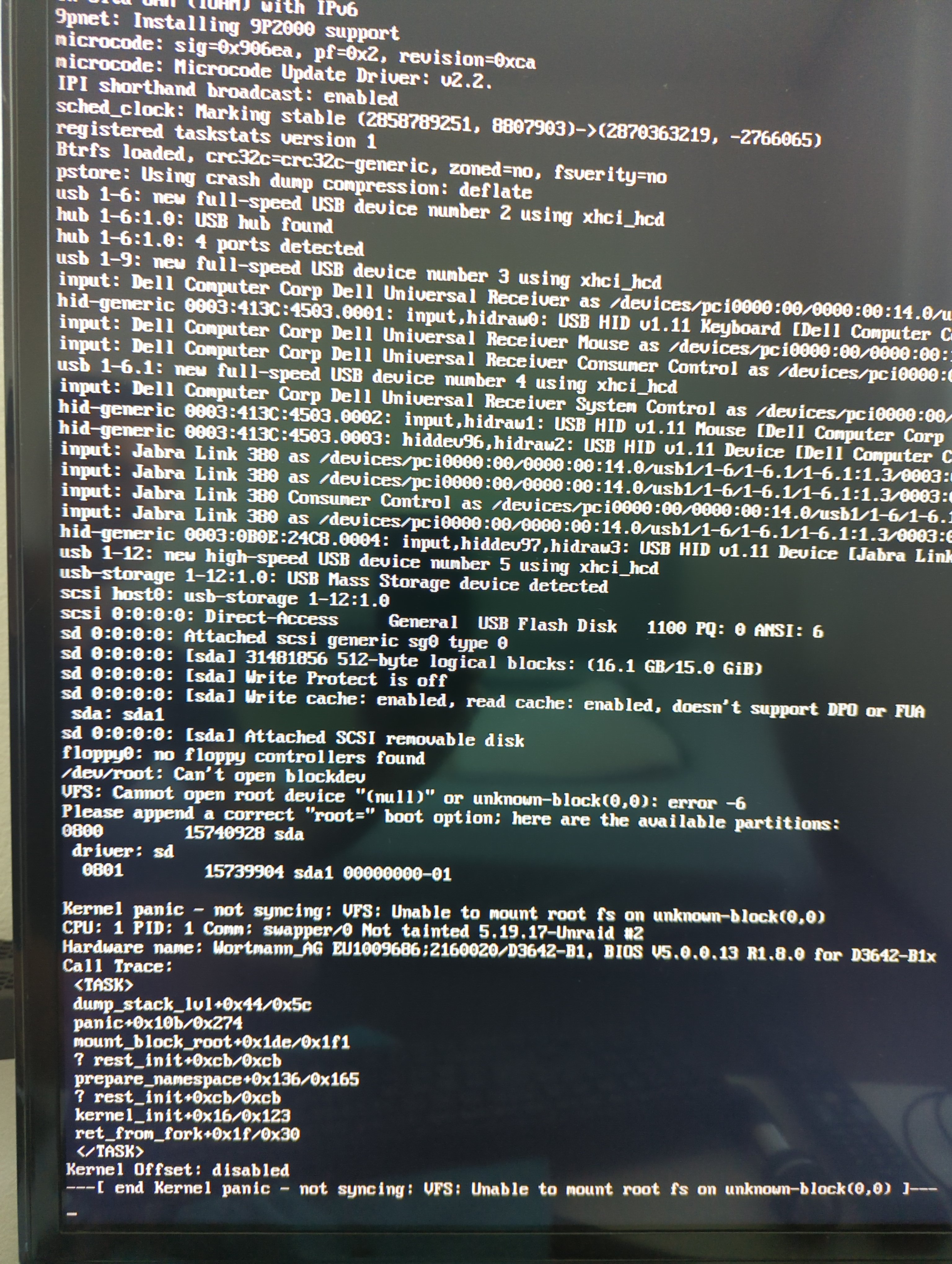

July 13, 20233 yr Hallo Community Nachdem ich heute ein neues Netzteil eingebaut und die Festplatten mit neuen SATA Kabeln bestückt habe bekomme ich nun beim Booten eine Kernel Panic Meldung. Ich schliesse nicht aus, das die SATA Kabel nicht mehr am ursprünglichen Port auf dem Mainbord stecken, evtl hat es damit was zu tun. Gibt es eine Möglichkeit das System wieder zu booten? Ich weiss leider nicht mit der vorgeschlagenen Boot Option umzugehen. Edited July 13, 20233 yr by akazu
