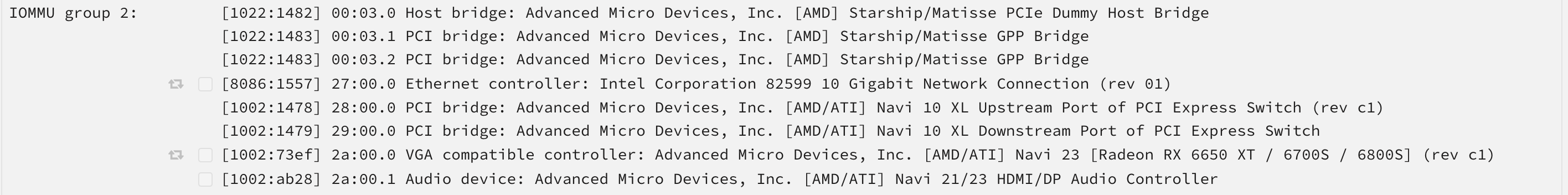

Bonsoir à tous, j'ai un soucis concernant l'intégration de ma carte graphique sous Windows 10, c'est une Radeon RX 6650 XT, tout fonctionne sous VNC, mais quand je mets celle-ci, la VM ne veut pas démarrer et j'ai ce beau message:
internal error: qemu unexpectedly closed the monitor: 2023-07-20T17:00:10.484179Z qemu-system-x86_64: -device {"driver":"vfio-pci","host":"0000:2a:00.0","id":"hostdev0","bus":"pci.0","addr":"0x5"}: vfio 0000:2a:00.0: group 2 is not viable Please ensure all devices within the iommu_group are bound to their vfio bus driver.
Je joins mon groupe IOMMU et je n'arrive pas à sélectionner ma carte graphique pour la faire démarrer avec VFIO...
J'ai changé le slot de la carte graphique, mais rien n'y fait, je n'arrive pas à comprendre où ça merde...
Je sèche totalement...

Résolu grâce au Discord de Superboki ! Des génies ! Merci à eux !

Oui désolé, il suffit de sélectionner « Les deux » à Forcer PCIe ACS dans gestionnaire des VMs, de redémarrer, puis de sélectionner la carte graphique et carte son de la carte graphique dans Appareils du système dans Outils puis de redémarrer une nouvelle fois. Et par la suite, Windows 10 démarre avec la carte graphique d’activée
