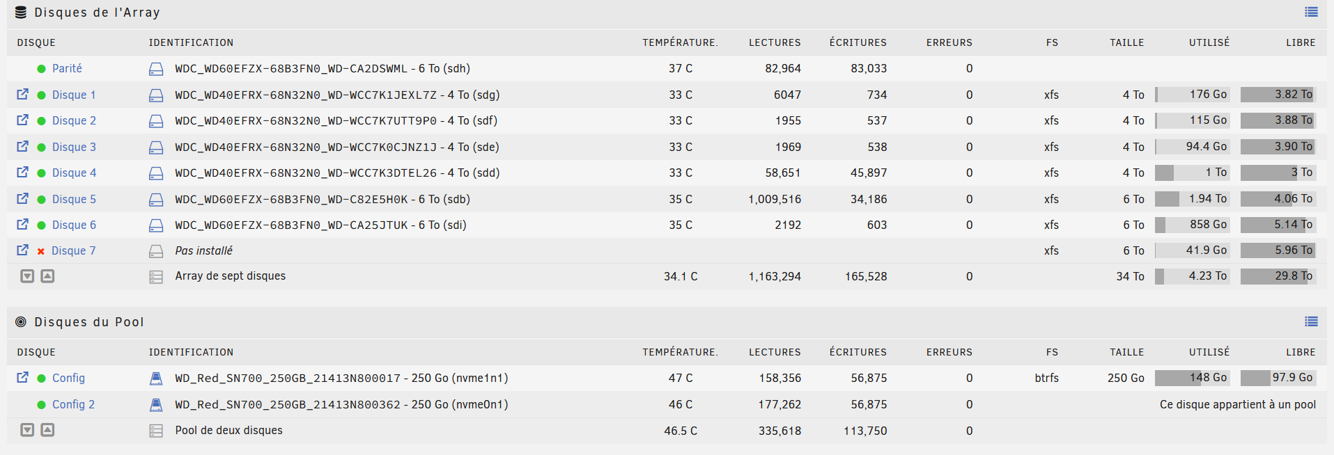

July 23, 20233 yr Bonjour, Est t'il possible de retiré un disque de l'array sans avoir a le remplacé ? Même chose pour le pool. Merci d'avance pour vos réponses

July 28, 20233 yr Author alors enfaite mon disque 7 est naz, et je souhaite plus évolué au dela de 6 disques, car je me demande si mon extention pci pour les ports sata soit pas un peux a chier pour le débit de transfert ^^ et je voulais savoir si je suis obliger de remplacer le disque 7 pour remettre en l'état l'array comme avant ou si j'ai la possibilité de réduire le nombre de disque sachant qu'il y a rien d'écrit dans le disque 7. je sais pas si j'arrive a bien m expliquer pour le coup ^^
July 28, 20233 yr Community Expert Solution Bin, si tu supprime le disque 7, qu'il n'y a rien dedans, il faut noter les emplacements si tu veux garder la même structure, Arreter l'array, aller dans les Tools, choisir "new config" et recréer l'array suivant les emplacements précédents sans ajouter le 7eme disque. Il faudra donc démarrer l'array et relancer la syncro pour le disque de parité. Bien sûr, si tu n'as pas de copie de tes donées, il faut faire attention à ne rien perdre, car une erreur de manipulation est si vite arrivée dans la procédure... Maintenant si tu est méticuleux, bien anticiper tout ca, il ne devrait pas y avoir de problème.
July 28, 20233 yr Author merci de l'info, parcontre est ce que new config va supprimer les données ? quand tu dis "il faut faire attention à ne rien perdre" laisse pensais que je conserve les données j'ai juste besoin de confirmation de cela
July 28, 20233 yr Community Expert Bien sûr que non "new config" permet d'effacer la configuration des disques mais pas les données écrites sur les disques. C'est pour ca qu'il faut noter els emplacements si tu veux remettre comme c'est actuellement.
July 28, 20233 yr Author ha super merci de l'info quand tu dit emplacement c'est les numéros de série des disques comme indiqué dans PRINCIPAL je suppose
July 28, 20233 yr Community Expert Oui, les placements des disques dans ton array (Disque 1, Disque 2, Disque 3...)
July 28, 20233 yr Author dac je m'occuperais de ça quand j'aurais réparé cette merde de appdata backup qui ma fait de la merde en barre ^^
