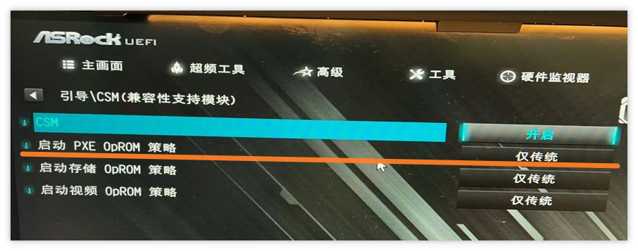

我看了一遍,系统层面没发现有什么错误之类的问题。
主板识别不出来你的万兆卡,除了网卡自身问题之外,另一种可能的原因是 BIOS 设置。
你可以到主板的”启动 - CSM“设置中,尝试将 PCIE 设备的 OptionROM 策略设置为传统(legacy),如:
不同的主板,CSM 的选项位置很可能会不一样,有些主板的 CSM 设置放在启动菜单中,有些则是在高级菜单下,需要自行查找。另外还有点需要注意的是,如果你用的主板比较新,例如 Intel 11th 或 12th CPU 的主板,那么有可能是会找不到 CSM 选项,因为有可能已经不提供此设置了,或者需要打开某些设置之后才能开启,这个需要查看主板的说明文档。
