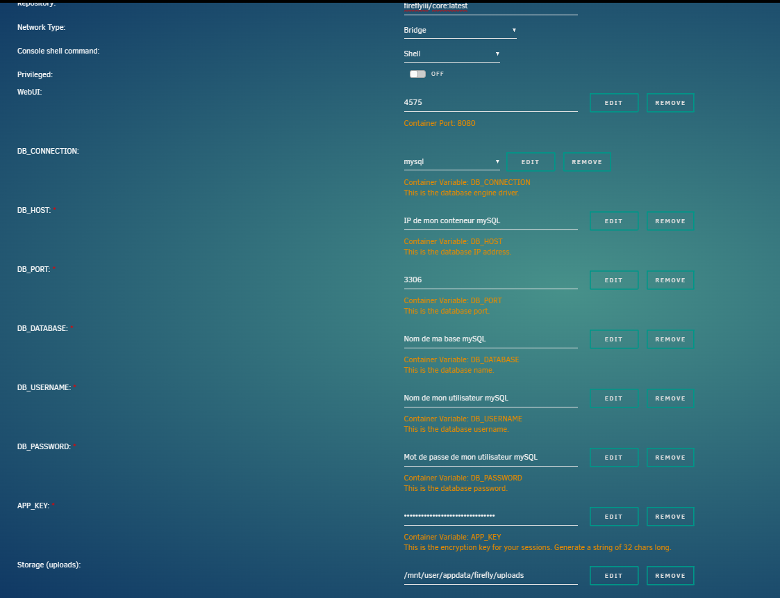

August 15, 20233 yr Bonjour, Je débute avec le nas et unraid forcément . Depuis 15 jours je galère à installer fireflyiii. J’ai ma base de donnée et je sais me connecter sur phpmyadmin, mais ma base de donnée est vide et la je bloque Ou alors, je me trompe depuis le début. Pouvez-vous m’aider? D’avance merci. Edited August 19, 20233 yr by Cadwal
August 17, 20233 yr Author Bonjour, Merci pour votre réponse. J'avais mis une autre adresse ip et je viens de changer mais sans résultat. Dans type de réseau j'utilise lequel? Bridge, host, custom?
August 18, 20233 yr Solution En Bridge. Ensuite générer manuellement ou à l'aide d'un générateur en ligne un APP_KEY avec 32 caractères Edited August 18, 20233 yr by pasqual51

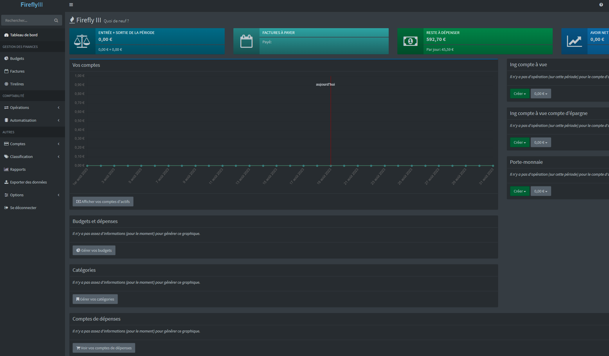

August 19, 20233 yr Author Merci pasqual51 pour ton aide. J'ai recommencé depuis le début mais cette fois avec mariadb. Et tout fonctionne pour le moment :).
