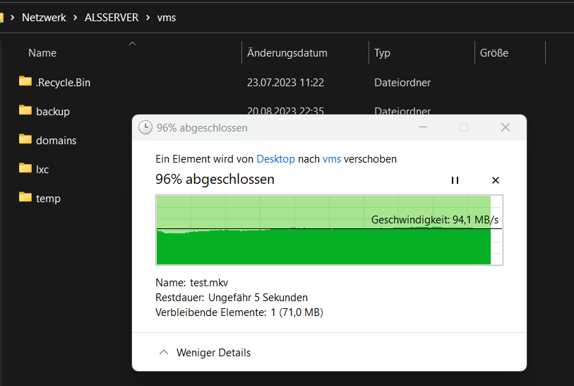

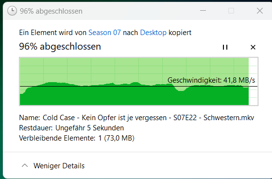

August 26, 20233 yr Hallo zusammen, mein Name ist Marc und dies ist mein erster Beitrag. 🙂   Ich hatte schon länger vor, mir einen Homeserver nach Hause zu holen.  Da diesen Sommer kein Urlaub geplant war, habe ich das zu meinem Urlaubsprojekt gemacht. Was am Anfang noch ein MiniPC werden sollte, ging über zum miniITX und am Ende ist nun ein kleines 19" Rack samt Servergehäuse bei mir eingezogen 🙄 ...Habe hier im Forum als stiller Leser schon viel mitnehmen können und freue mich nun auch ein Teil der Unraid Community zu sein *g*  Habe hier ein Problem beim Kopieren von Daten via smb im Wlan auf den Server und auch vom Server auf Laptop, bzw. die Geschwindigkeit bricht dabei extrem ein. D.h. in der Regel startet es mit 100+ MB/s an und nach 30-40sek bricht es fast instant auf 3-5MB/s ein. Habe es auch mit dem Laptop von der Arbeit getestet, dasselbe. (beide Wifi6, 1m vom Router entfernt)... Es kommt aber auch vor, dass es gar nicht über 3-5MBs hinausgeht... z.B. wenn ich direkt nach dem Kopieren mit Computer 1 mit Computer 2 starte... Will sagen, ich kann es nicht 100% replizieren.... Kommt auch immer wieder vor, dass die Geschwindigkeit passt, also durchgehend 100+MBs. Auch mal 10Gb am Stück... Auch Neustart Router + Netzwerkkarte hat keinen Einfluss  ... scheint mir fast willkürlich.  Bei der Verbindung über Lan Kabel gibt es keine Problem.  Abgesehen davon sollte der Server eigentlich mit 2.5GB lan laufen, wird aber von Unraid nur als 1GB erkannt. (ist ein Realtek RTL8125BG, aber soweit ich hier gelesen habe ist das ein bekanntes Problem, trotzdem mal zur Info)  Bin langsam echt ratlos .... Da Rechner und Server wegfallen sollte es ja das WLAN der Fritzbox (6660) sein, ist mir aber sonst noch nie aufgefallen.  Vielleicht hat hier noch jemand ne Idee!  Hoffe man konnte mir soweit folgen... Vielen Dank schon mal vorab!  Hardware: i5 13600k Asrock Z790 D4 Lightning 2 x 32GB DDR4 ECC Kingston Server (Mainboard ist übergangsweise, soll ein w680 werden. leider bisher kein gutes angebot gefunden) 2x Samsung 980Pro NVME 1TB (cache) 2 x IronWolf 4TB (array) be quiet PP11 400Watt  FritzBox 6660  Surface laptop 4, Lenovo ThinkPad X1 Edited August 26, 20233 yr by MSMusixs
