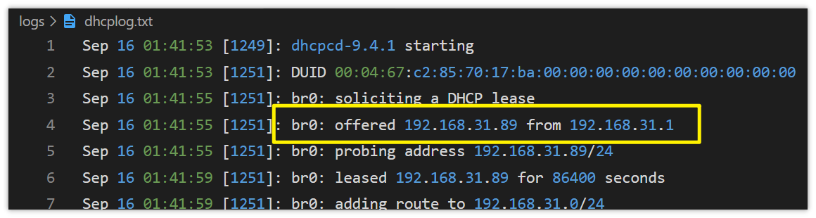

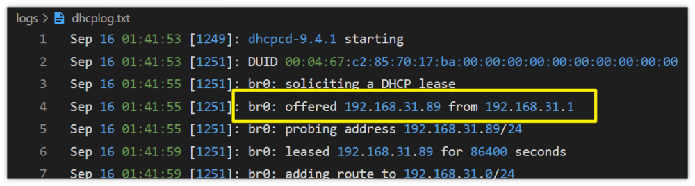

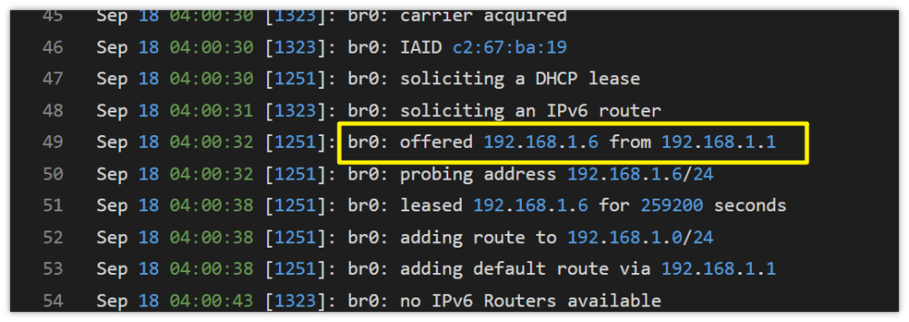

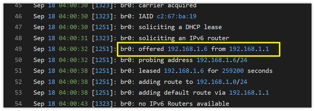

你的诊断信息文件里面显示你的 unraid 服务器会从两个 DHCP 服务器那里获取 IP 地址:
  • 从 192.168.31.1 获取到 192.168.31.89 的 IP 地址,也就是你希望保持使用的 IP 地址:1.thumb.png.5b0c00195f47177bd2803e91e507a290.png
  • 从 192.168.1.1 获取到 192.168.1.6 的 IP 地址,也就是你不希望使用的 IP 地址:2.thumb.png.fc017222b347ad71c365d088f4123064.png
跟我先前猜测的一样,你的内网下有两个 DHCP 服务器,可能只是你没注意到的确有两个 DHCP 服务器存在。
我建议你还是再检查检查网络环境,要么就是不要用 DHCP 自动获取 IP 的方式去使用。
