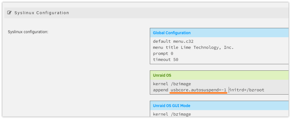

尝试在 syslinux.cfg 中添加以下参数(参考),其作用是禁用 USB 驱动器相关的功能:
usbcore.autosuspend=-1

On 10/13/2023 at 1:15 AM, JackieWu said:
尝试在 syslinux.cfg 中添加以下参数(参考),其作用是禁用 USB 驱动器相关的参数:
参考 :
谢谢,太有效了,在主界面>引导设备>flash>Syslinux config>unraid OS里把这行加进去然后重启,问题消失。
