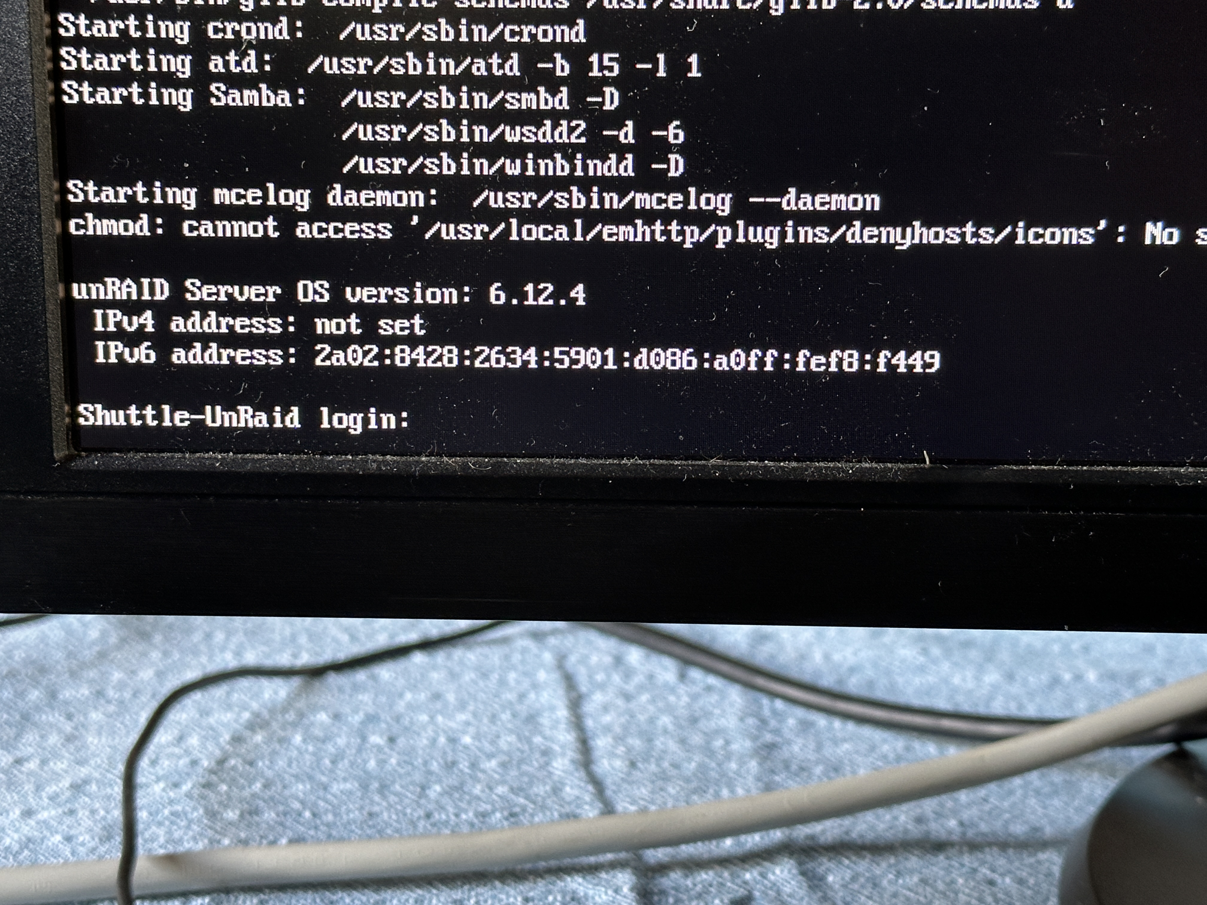

J'ai un autre problème:
En faisant la mise à jour de nextcloud, impossible de me connecter depuis l'extérieur, cela m'était déjà arrivé et il y avait une solution sur le site...
bref UNRAID planté depuis l'extérieur...
voulant toujours passer en IPv6, j'ai "joué" dans le container de nextcloud en mettant uniquement une adresse IPv6...
du coup, mon PC n'est meme plus joignable en réseau interne via son adresse classique IPv4 192.168.1.140 + son port...
Voilà une capture de l'écran:
Je me doute qu'il faut rattraper le coup en ligne de commande... mais j'avoue ma nullité !!!
j'ai réussi a réattribuer une adresse IPv4 et du coup à avoir accès à mon serveur...
reste que j'aimerai passer en IPv6 pour être raccord avec la fibre SFR !
