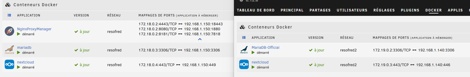

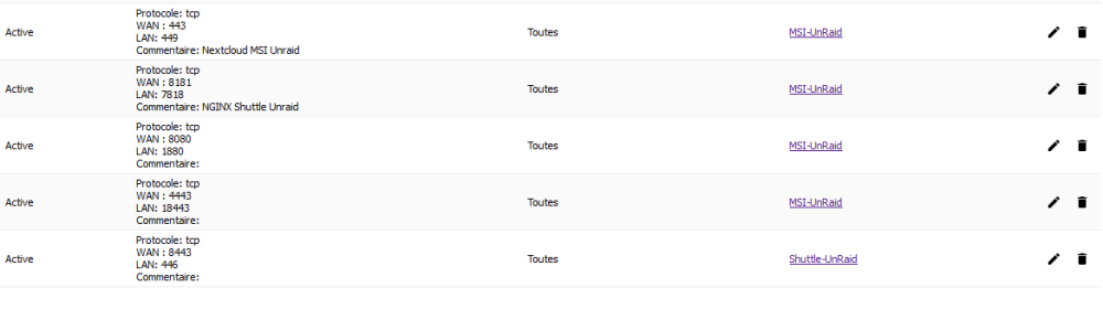

  7. Bonjour, Il y a quelques temps, j'avais mes 2 NAS sous Unraid qui fonctionnaient simultanément... après des énormes problèmes de coupure de fibre aérienne, et de changement de FAI et de boxs, j'ai edité mes fichiers et du coup ca ne fonctionne plus ! J'avais pris des notes pour réinstaller au cas ou, mais il semblerait que celles ci soient perdues ou aient pris le chemin de la poubelle ! Je vous joins des copies écrans qui seront bien plus parlantes...

  11. En dehors de mes problèmes de redirection de ports, j'ouvre ce nouveau post afin d'avoir des conseils ! J'ai déjà eu un problème de hdd sur un de mes nas, un WD Red Pro 4 To, âgé de quelques mois ! WD me l'a passé en garantie et la reconstruction s'est passé sans douleur. De puis quelques temps, un de mes disques était absent de la baie, mais au vu de mes problèmes de connexion, je ne m'y suis pas trop intéressé... Je reprend le dossier. je remplace le câble sata, idem... je change la prise d'alim, idem... j'avais un autre câble d'alim d'une autre alim modulaire, remplacement, démarrage et arrêt immédiat du PC j'enlève le câble, je mets un bon coup de nettoyant contacts sur les connexions de mes 3 hdd, j'attends un bon quart d'heure et redémarrage et l'énorme galère commence, plus aucun disque reconnu ! je défais mes disques, je les mets un par un dans mon support USB, contrôle avec Crystal disc info, et RIEN, plus RIEN ! pour moi, ce sont les cartes contrôleurs qui ont dégagé... j'ai mis 3 autres hdd dans mon serveur qui les a immédiatement reconnu Contact avec WD france... un est encore garanti, alors que les 2 4To ont été acheté simultanément l'autre hors région ! Les 3 ont moins de 3 ans et ont été achetés chez Reichelt.de Courrier chez WD, j'attends la réponse. Si, j'arrive a redonner vie à mes hdd, la parité n'a pas été modifiée ainsi que le hdd 2 le 1 a été formaté sous unraid, puis je l'ai effacé avec aomei backupper en mettant que des zéro... est que la reconstruction sera possible ? si oui, quelle méthode utiliser ? 🥺
