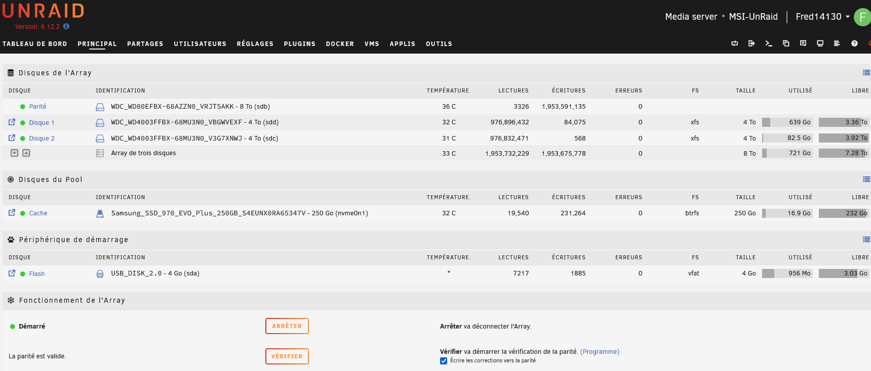

Disque de parité désactivé après coupure courant suite orage...
J'ai un second serveur sous Unraid pour Jellyfin... je mettrai les deux 4 To dedans et je mettrai deux 8 To dans celui du disque de parité, avec Nextcloud... Je vais ouvrir un port pour mes redirections, pas la peine de risquer une intrusion avec des ports qui n'ont pas à être ouverts !
alors voilà, mon disque de parité est de nouveau OK ! Reste à voir mon histoire mes redirections de ports en fonction du besoin réel... Merci pour ton soutien...
Il me semblait avoir lu qu'il fallait un disque de parité de la même valeur que l'ensemble de tes disques... ou je suis à l'ouest, c'est dans l'ouverture de mes ports sur ma Delta... je sois en avoir plus que le nécessaire et dans le doute de mettre OUT Nextcloud et Jellyfin, je laisse dans l’état !
2 HDD de 4 To et un de parité de 8To... La panne est apparue après une coupure de jus due à la foudre !
