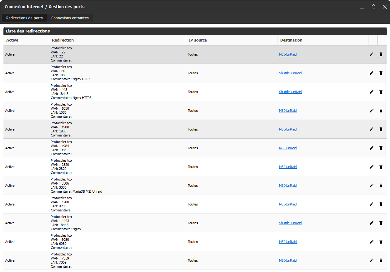

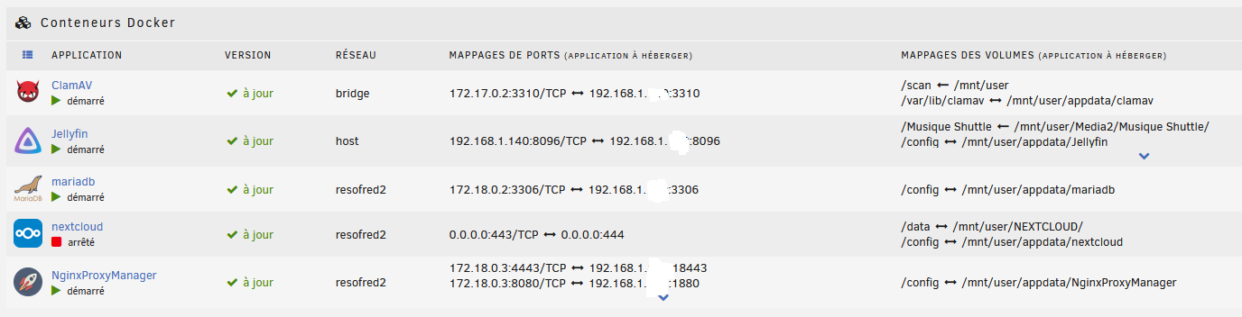

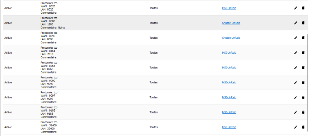

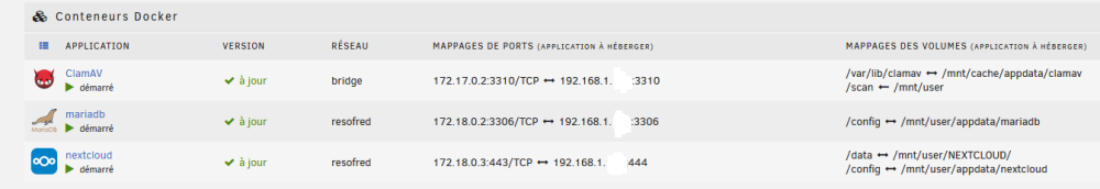

July 3, 20233 yr Bonjour, J'ai galéré pour faire fonctionné Jellyfin et Nextclud... j'ai installé ces 2 dockers sur 2 machines différentes... je veux également que mon fils, distant de 200km, puisse mettre ou prendre des fichiers via FTP, et moi je veux pouvoir utiliser SMB ! Je mets les captures d'écran de ma Delta... shuttle-unraid-diagnostics-20230703-1718.zip Je mettrai les captures de mes PC sous Unraid après avoir masquer mes adresses ! Pour une raison indéterminée, je n'ai pas pu me servir de Nginx, impossible d'avoir les certificats SSl, sur un de mes PC, j'ai du rediriger à partir du second, étrange, mais cela fonctionne... Edited July 3, 20233 yr by Fred14130

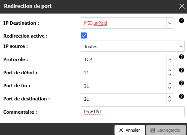

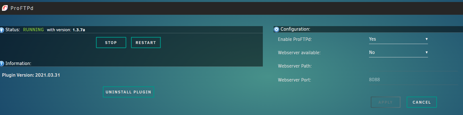

July 4, 20233 yr Hello, Alors oui, tu te fais vraiment chier à ouvrir tous tes ports docker sur ta Delta alors que les ports Nginx suffiraient. Tu as juste à créer un nom de domaine puis créer un sous-domaine par docker puis créer tes proxy-hosts... Pour le FTP, installe le plugin ProFTPd et ouvre le port 21 sur ta Delta mais c'est dommage sachant que tu utilises Nexcloud pour le partage de fichiers, c'est génial,... Bon courage. Edited July 4, 20233 yr by pasqual51
July 13, 20233 yr Author Hello Merci pour ta réponse... Je vais tester en supprimant les ports "inutiles" un par un, histoire de pouvoir revenir en arrière au cas ou ! Je mettrai le résultat après... @+ Fred

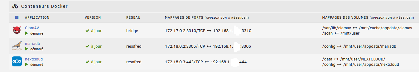

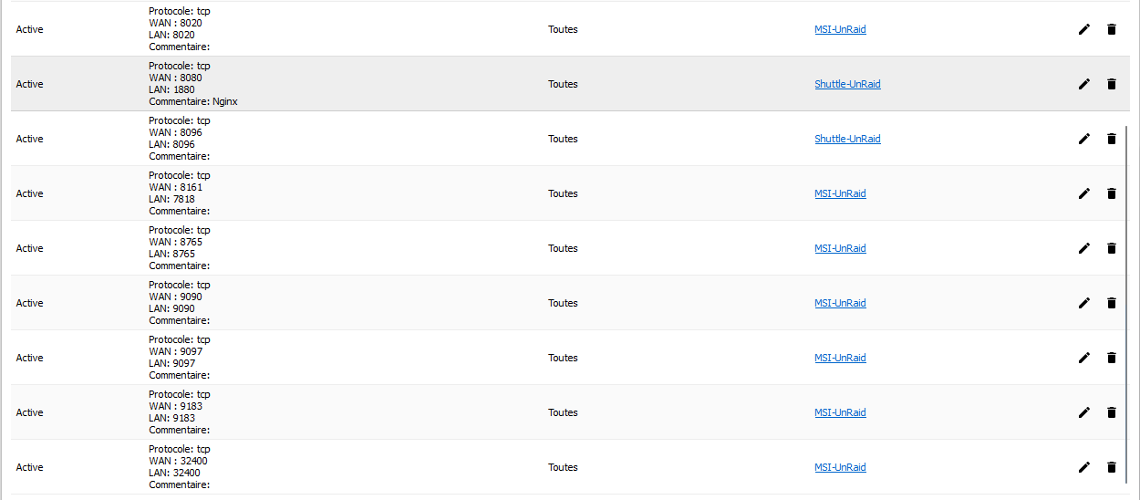

July 14, 20233 yr Author Solution J'ai supprimé 15 ports , ça fonctionne toujours... juste à remettre un port pour l’éventuel FTP ! En théorie, moins de ports ouverts, moins de chance de pénétration extérieure... @+ Fred
