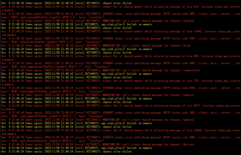

日志提示ngx_slab_alloc() failed: no memory报错
每隔一段时间这个nginx订阅发布组件都会轮询报错,提示ngx_slab_alloc() failed: no memory,shpool alloc failed,Increase nchan_max_reserved_memory.然后日志激增,需要如何解决
