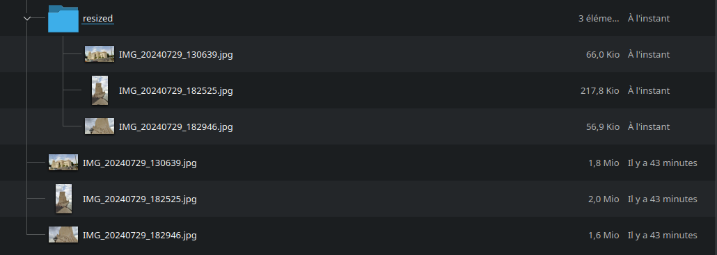

Le dossier tests/ après génération des redimensionnées:
