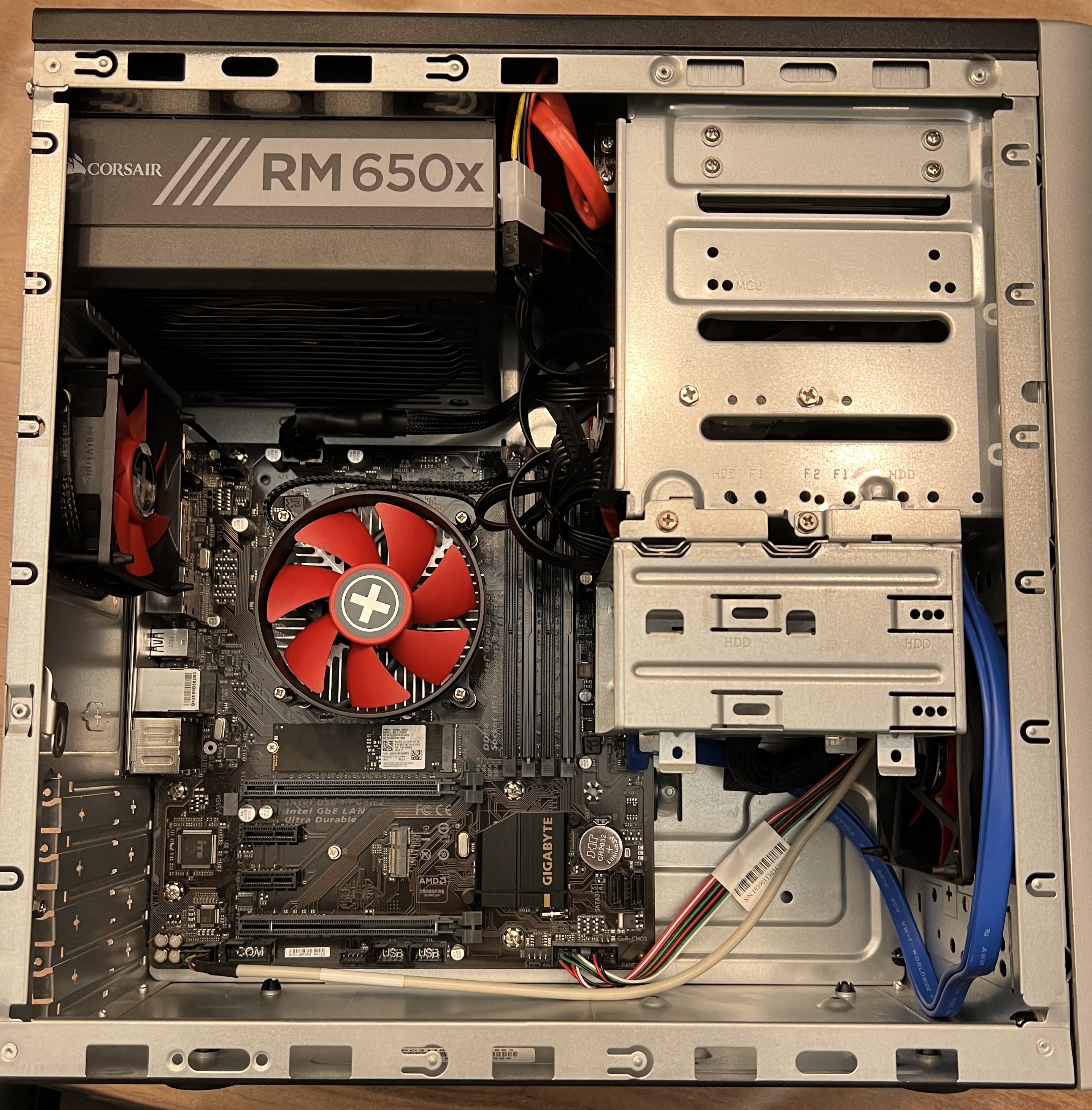

Ich habe daher versucht in der Intel 8er- oder 9er-CPU-Generation ein günstiges System zusammenzustellen, aber der Gebrauchtkauf von Einzelteilen erwies sich als vergleichsweise teuer. Daher bin ich letztlich bei einem Terra-Fertig-PC von Kleinanzeigen gelandet. Darin steckt ein Gigabyte B360M-D3P µATX-Board mit einem NVME-Slot und 6 x SATA. CPU ist ein i5-9500 mit iGPU. Das System lag mit 8Gb RAM und 256Gb NVME bei 130€. Den RAM habe ich ausgetauscht und auf 32Gb erweitert. 50€. Die alten Riegel liegen noch hier und könnten ergänzt werden, aber wegen des Stromverbrauchs wollte ich erstmal nur mit 2 Stück starten. Das Netzteil habe ich gegen ein Corsair RM650x getauscht, welches ich in neuwertigem Zustand für 40€ auf ebay gefunden hab. Ein 550er wäre mir natürlich lieber gewesen, aber das ist scheinbar so gehyped, dass man es kaum bekommt oder es preislich nicht interessant ist. Für rund 25€ kamen noch ein neuer CPU-Kühler, zwei Gehäuselüfter und Kleinkram dazu - damit steht für insgesamt 245€ schonmal die Basis. Gestern habe ich mal ein Test-Unraid angeworfen und kam meist auf 18Watt, teilweise auf 15Watt und erreiche schon C9. 1-2 Watt sind da vielleicht noch drin – es sind aber auch noch keine SSDs/HDDs am laufen. Wenn der Server dann den bestehenden ThinClient und das Nas ablöst, dürfte es bezüglich des Stromverbrauchs in Richtung Nullsummenspiel gehen.
