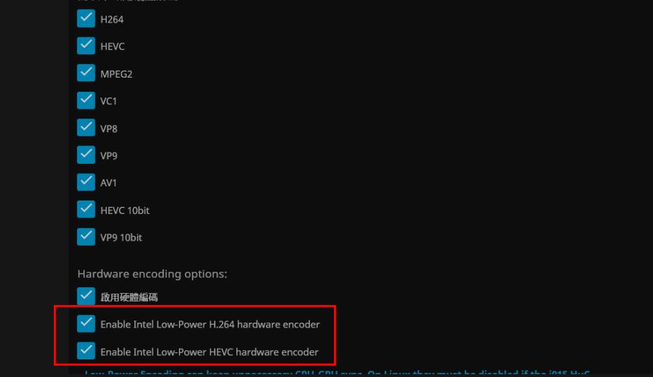

取消图上的这两个勾再试试,我之前hd630就是勾选了这两个低电压的选项就会出现这种问题。

我用的是nyanmisaka/jellyfin 爬了好幾天文 研究 ..但是總是有(一些)片不能硬解 有一些4K 又可以解碼..... 搞不懂 是不是要用P400/1060TI 比較好?但理論上UHD630 解碼應該不差,,
總有一些是直接串流
