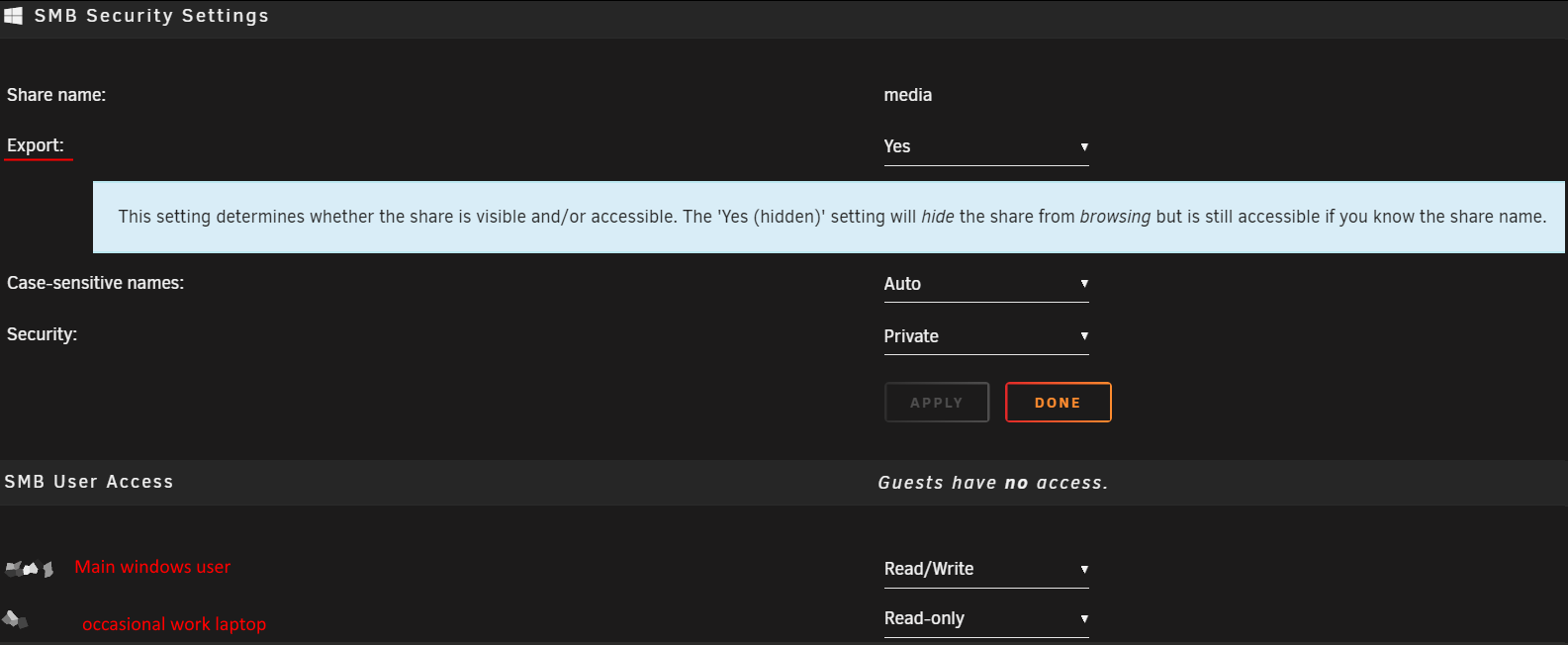

6 hours ago, Youann82 said:
que veux dire "exporter le share" ?
Voici l'exemple de ma share principale pour les médias :
Merci ! effectivement il me manquait cette fonction d'exportation !
Je vais pouvoir lancer mes tests !
Merci beaucoup ! Je reviendrai vers le forum pour partager mon expérience.
