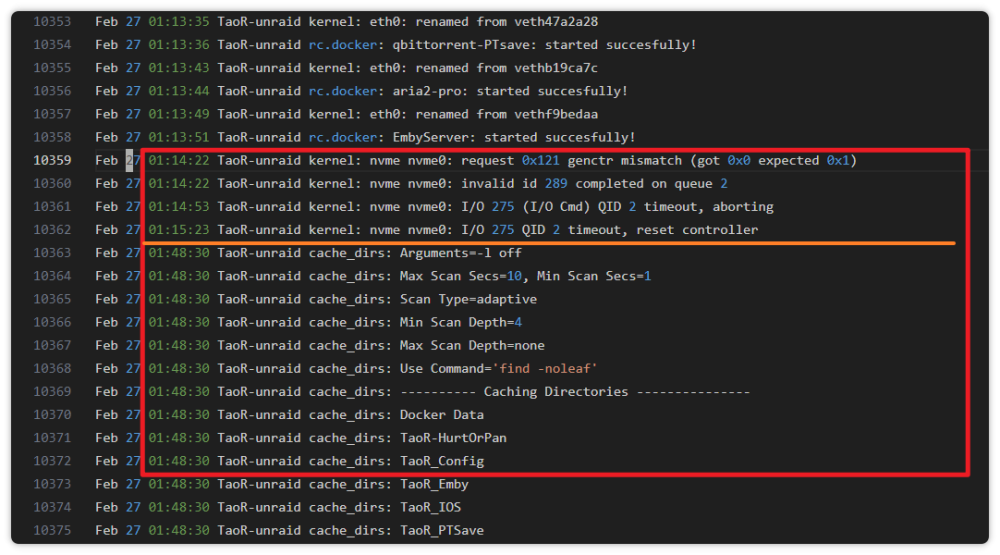

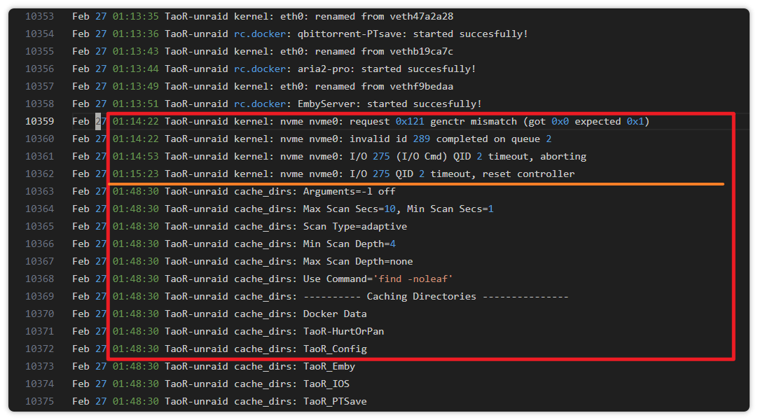

插件自身是没问题的,可能只是固态的问题而已。
你的日志文件里面重复出现了下面的这种情况:当出现 nvme0: I/O 问题的时候貌似系统就会停止反应(例如此时是 01:15),半个小时后(01:48) Cache Dir 插件开始运行。这种情况日志里面出现了好几处,所以才认为是固态的问题。
就目前我接触到的 NVME 固态引起的问题,大多都是固态主控方面的原因(例如 Unraid 不兼容),比如说这个案例:
所以如果读者怀疑是固态的问题,那么可以考虑更换 Unraid 版本(更换内核版本)或者升级固态主控驱动(例如上面的例子)。
