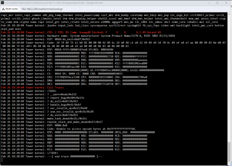

mein Server crascht immer wenn ich viel daten drauf kopieren möchte. Im Log hab ich das hier gefunden:
Kann jemand helfen? Vielen Dank im Voraus...
Mirror to Flash aktivieren und dann nach Absturz die Diagnostics posten.
Wenn das nur bei kopieren großer Datenmengen passiert, wie kopierst du?
über einen Cache oder direkt aufs Array?
wie sehen die SMART Werte der Disks aus?
Das Problem ist das solche crashes tonnenweise Ursachen haben können.
Hardware defekt (Ram, Netzteil, Disk, Controller etc), ein kaputter Treiber etc. etc. etc.
Du kannst hier quasi nur nach dem Ausschlussverfahren agieren.
Einfachste was du erstmal machen kannst: neu booten und dann memtest mal ein paar Stunden laufen lassen um zu sehen ob dein Ram nen schlag weg hat oder ggf. mit den falschen Settings läuft.
Danach würde ich einen nicht korrigierenden Parity Check laufen lassen um zu sehen ob es ggf. an ner Disk oder nem Cotroller liegt.
Tritt der fehler auch dann nicht auf: Onboard NIC deaktivieren und mal eine PCIe Nic mit Intel Chipsatz einbauen und schauen ob es dann weg ist.
